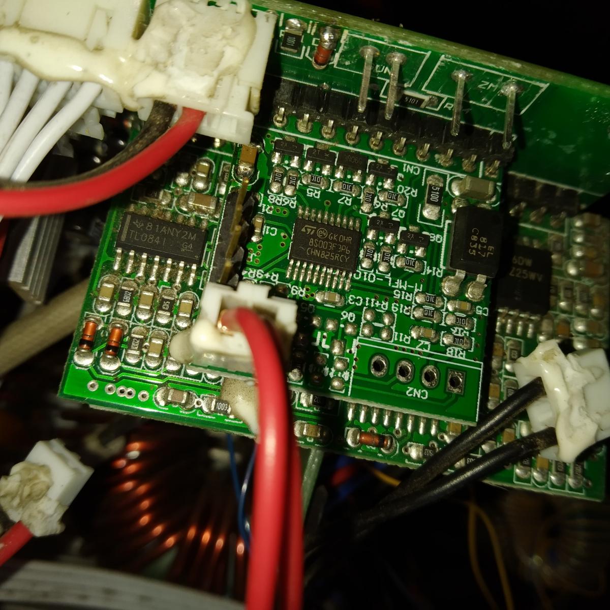

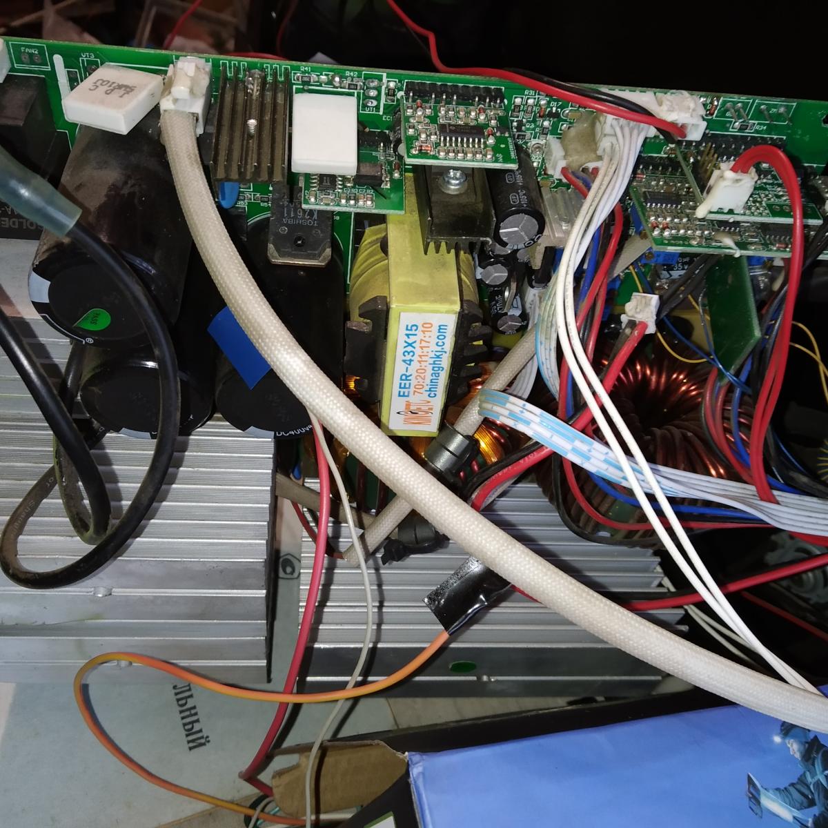

Всех с праздниками. Кто подскажет где можно взять прошитый проц. ?

ИМХО - только в авторизованном СЦ. Или купив битый аппарат.
А почему вы решили, что это микроконтроллер виноват (и что не так с аппаратом) ? МК нечасто выходят из строя ...
Да все просто:не полное к.з. по питанию,пробой нескольких выводов на корпус да и яишницу на нем готовить можно.Принесли - сразу включалась протяжка.Пока просмотрел откуда управление(пару минут поработал) и здох окончательно.Управляет шестью ключами(не соображу куда столько).При поочередном замыкании только клапан газа и протяжка срабатывают На остальных реакции нет,хотя может нужно и по несколько включить.Там все так плотно,тяжко вызванивать.
Здравствуйте. У меня аппарат называется KENDA но схематехника ,такое же построение один в один. И также неисправен частично микроконтролер . А у Вас есть схема ? Хочу переделать это управление на по другой схеме.
якщо МК гарячий - труп. поміряйте КЗ по живленню, часто коротять шунтуюча кераміка конденсаторів перевірити їх в першу чергу. можна підняти ноги живлення МК і перевірити КЗ по живленню. новий МК з прошивкою шукати в СЦ Будпостач.
СЦ Будпостач это где? у моего контролера не ту замыканий но и не выдает напряжения для уменьшения оборотов двигателя протяжки и нету одного напряжения переключения
была бы схема или знать 1000% где какие напряжения выходных ключей для переключения режимов то можно и переделать

порти МК цілі?
спасибо а щас реально ее оттуда купить?
мені невідома на це питання відповідь:( звяжіться з СЦ і виясните всі питання.
порти МК цілі? да, что и куда и какое напряжение длжно быть для каждого режима
думаю, що карту напруг в СЦ зможуть Вам дати. Виходьте на звязок з СЦ.
