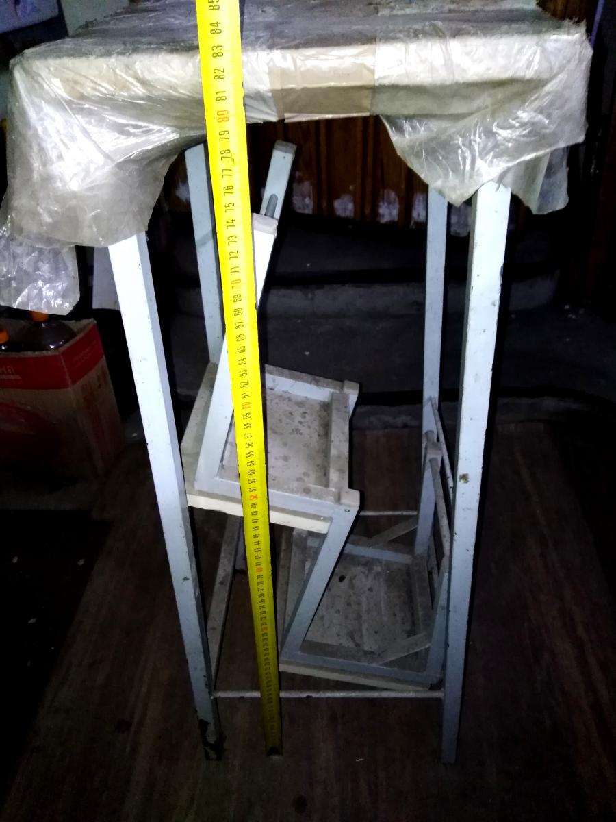

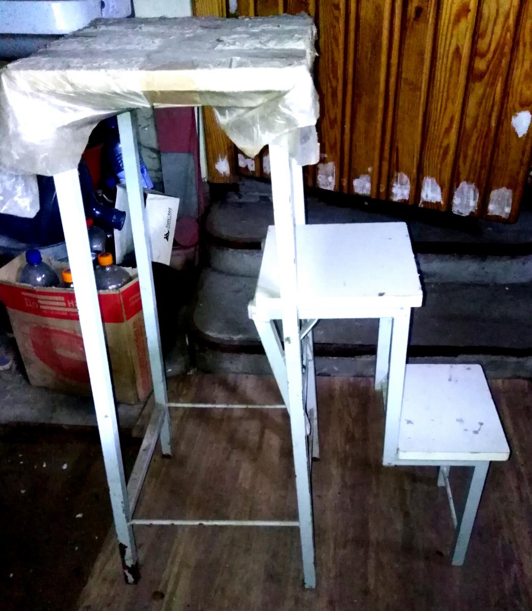

Раз уж тут про всякие стульчики пошли говорить. Принёс главный инженер на работу стульчик с выкидной лесенкой, говорит сделайте. Была она из 16 круглой трубочки согнута. Трубки такой не было и я себе сделал аналог только из трубы 20х20х1,5. Вот чего получилось - выручает иногда дома.
Вложение 11753
Вложение 11754
Можно при случае как пьедестал почета использовать - первое, второе и третье места :)
