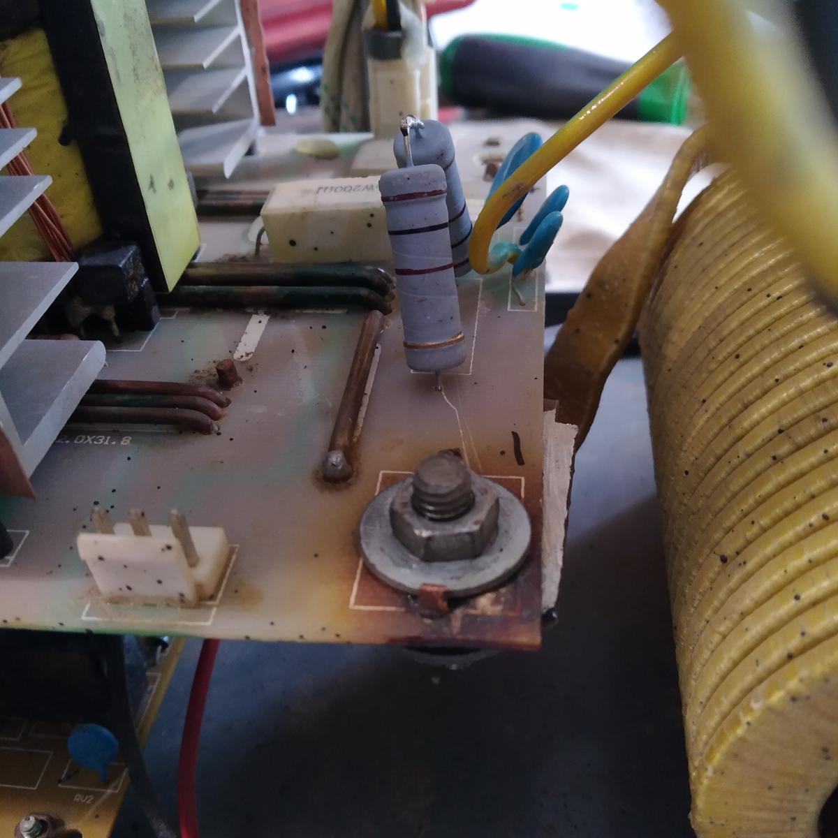

Подскажите детальку с номиналом.котороц не хватает.Venta MIG-250.
Вложение 11579

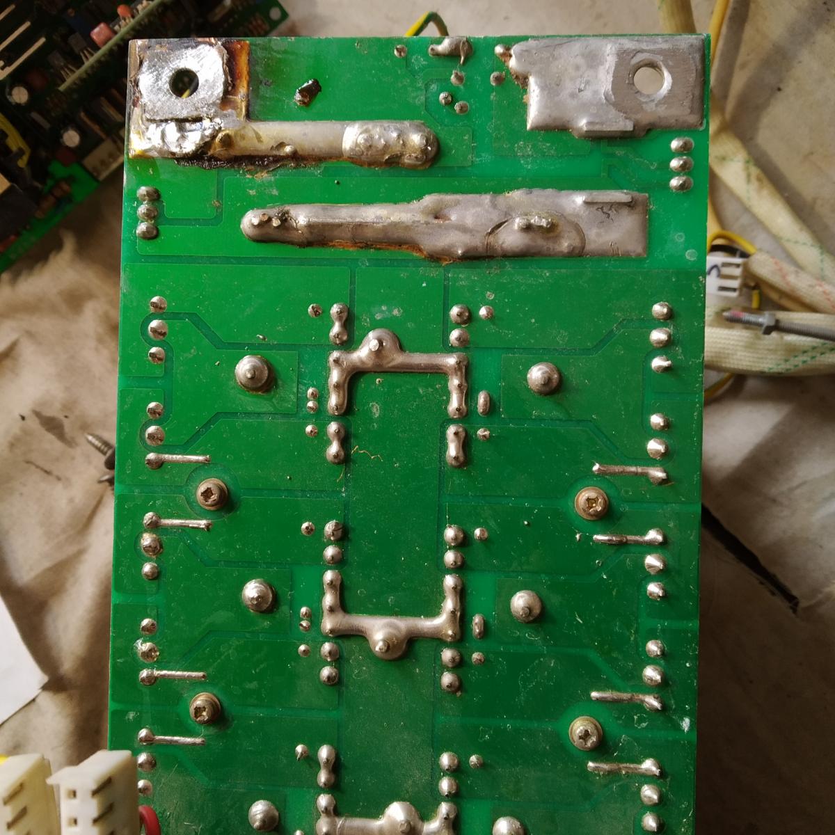

Фото обратной стороны платы покажите. Почти наверняка это такой же проволочный резистор, как и показанный на фото ...

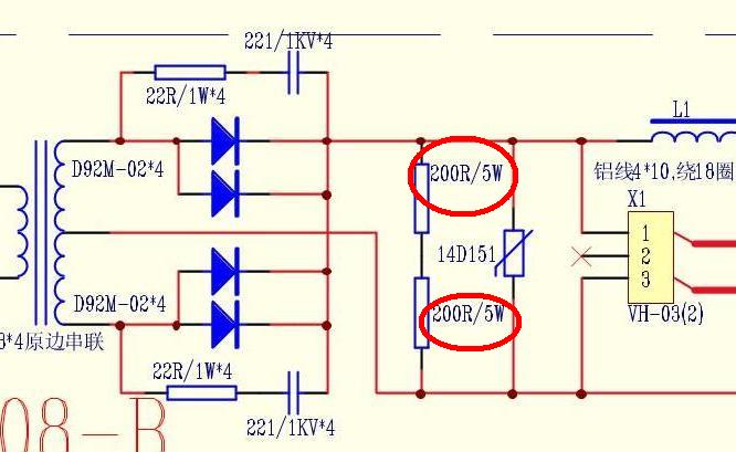

Плата далеко.Включены резисторы последовательно и параллельно выходу.Я не силен в электронике.Просто обычно RC цепочка,а здесь получается
400 Ом(200+200) сопротивление?
Да. На 99% ...
И кому он помешал,взяли и выкусили.
Да мало ли ...

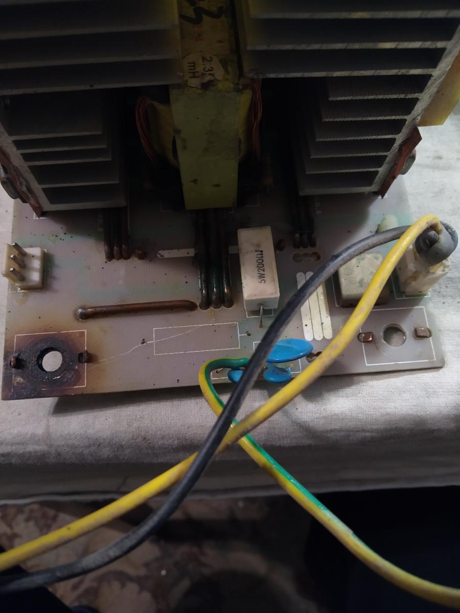

Вы, кстати, фото обратной стороны платы все же покажите ...
Вот фото.Вложение 11580

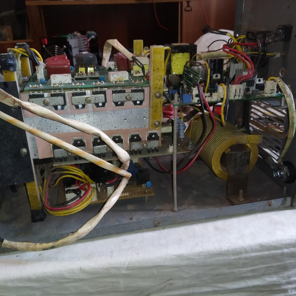

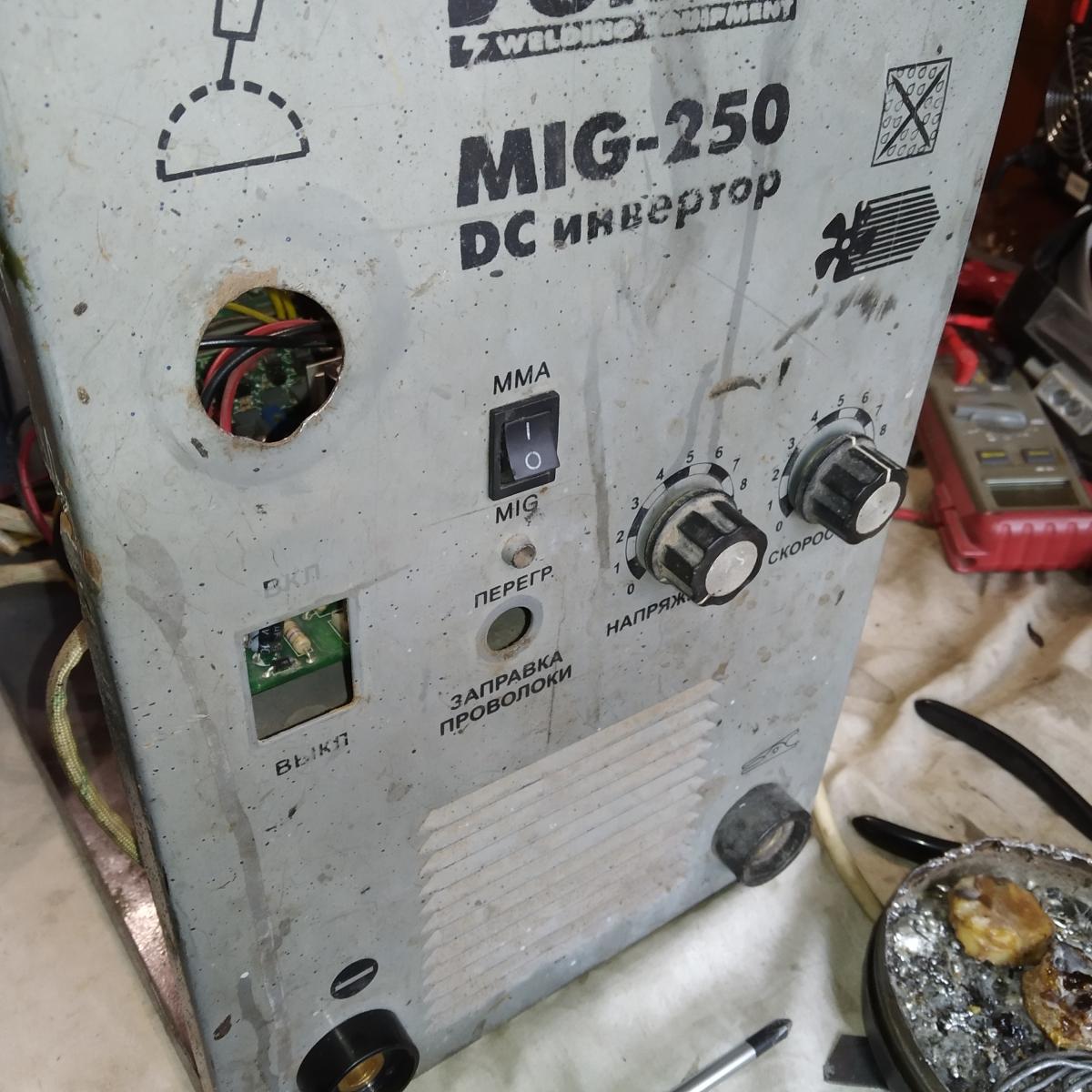

Я так понимаю-сварочный рукав подключается к плюсу,почему на аппарате он обозначен как минус?
Вы бы дали больше фото вашего пациента. В ПА как правило можно менять полярность, это раз. У китайцев на клеммах что плюс, что минус - одинаково фиолетово для них. Попадались аппараты ММА где полярность клемм помечена одна, а реально наоборот - определилось когда к стенду подключил, а стрелка вольтметра в обратную сторону отклоняется.
Наверное так и сделаю:выведу на верх на текстолит + и -.Пусть перекидают как нужно сварщику.
:confused:Зачем что то выводить куда то, сделать как оно с завода и будет оно нормально варить.

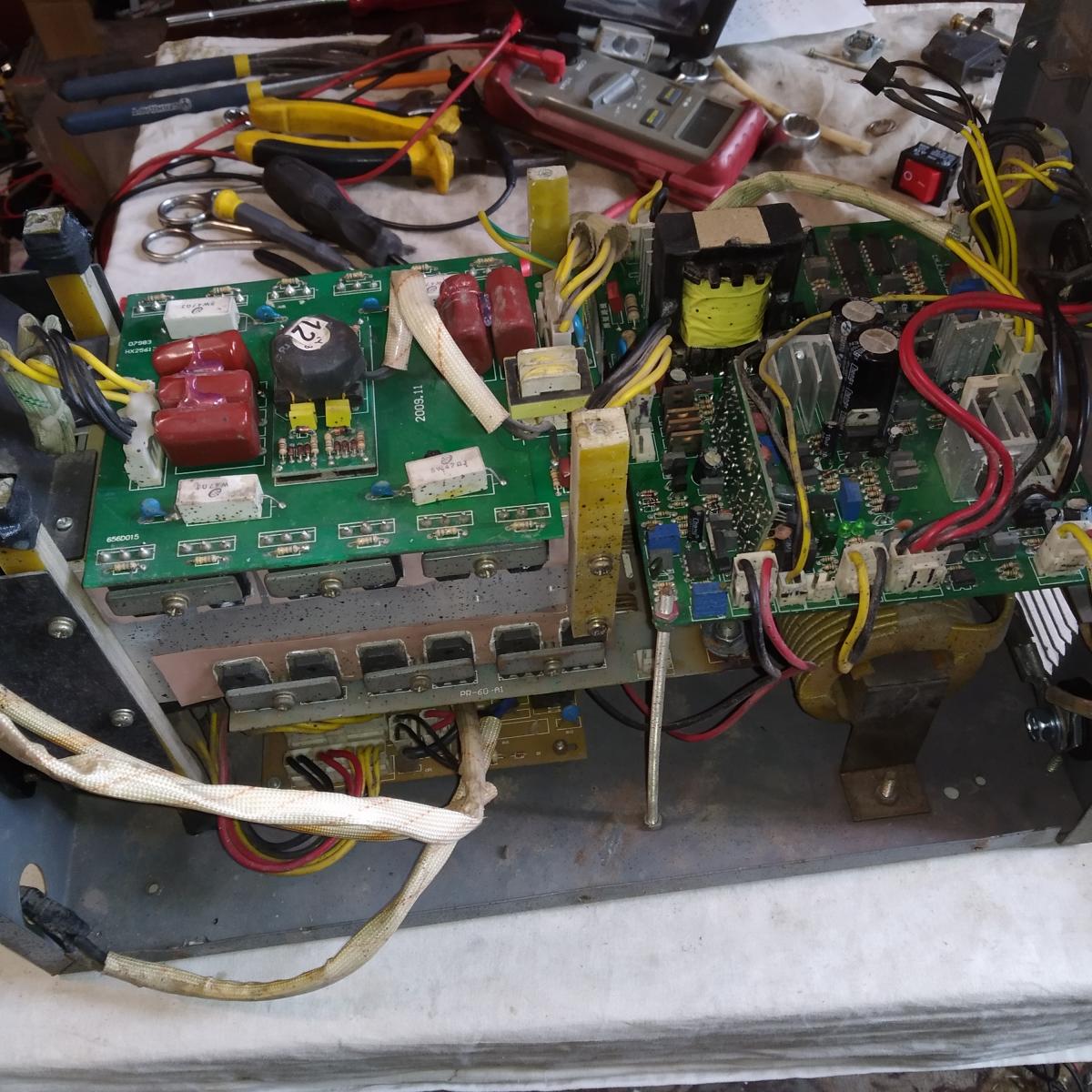

вот Вложение 11588
А вот тоже самое

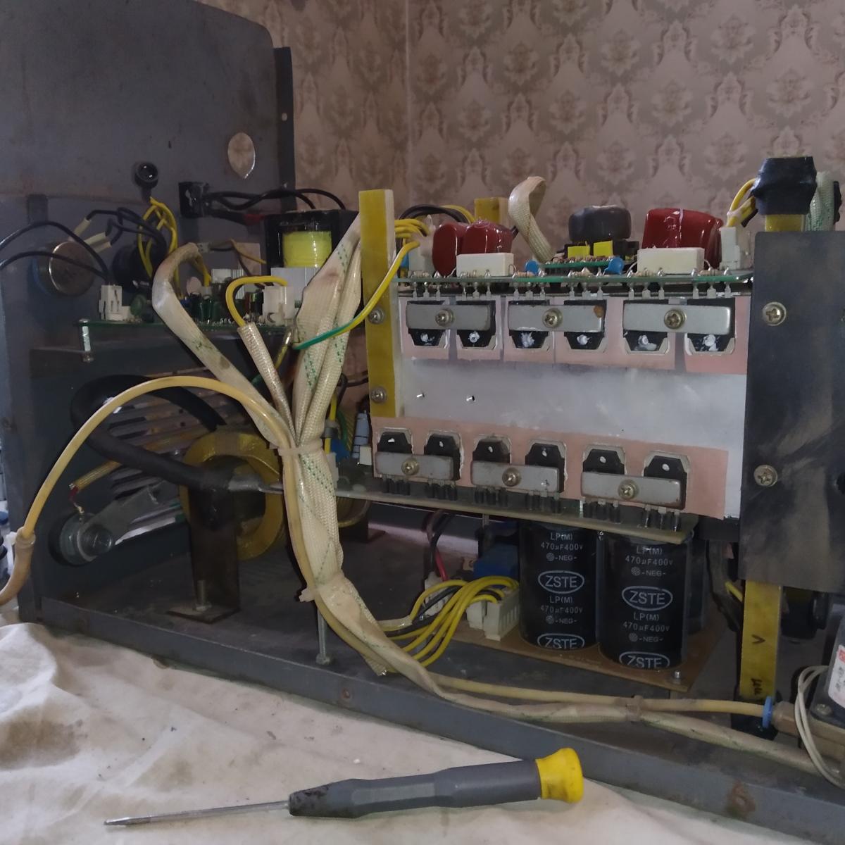

Вложение 11589Вложение 11590
Всегда для идентификации нужно фото выкладывать внутренностей, а не фрагмент платы.
Подскажите,куда по Вашей схеме подключен рукав?
