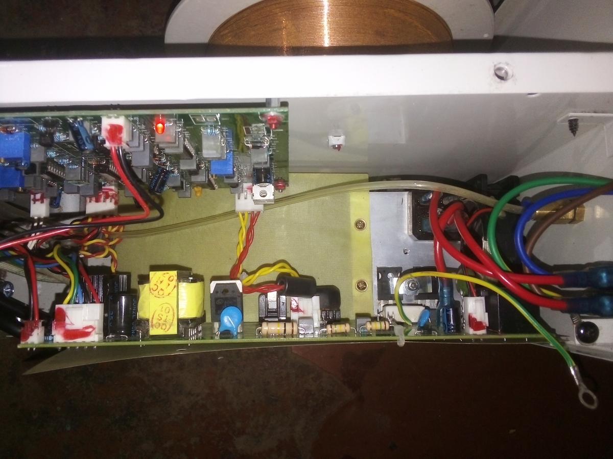

Фото-фото-фото внутренностей. Что бы понять что за схема. Так как схемы есть не на все аппараты, то возможно что ваш аппарат похож на какой то по схемотехнике.

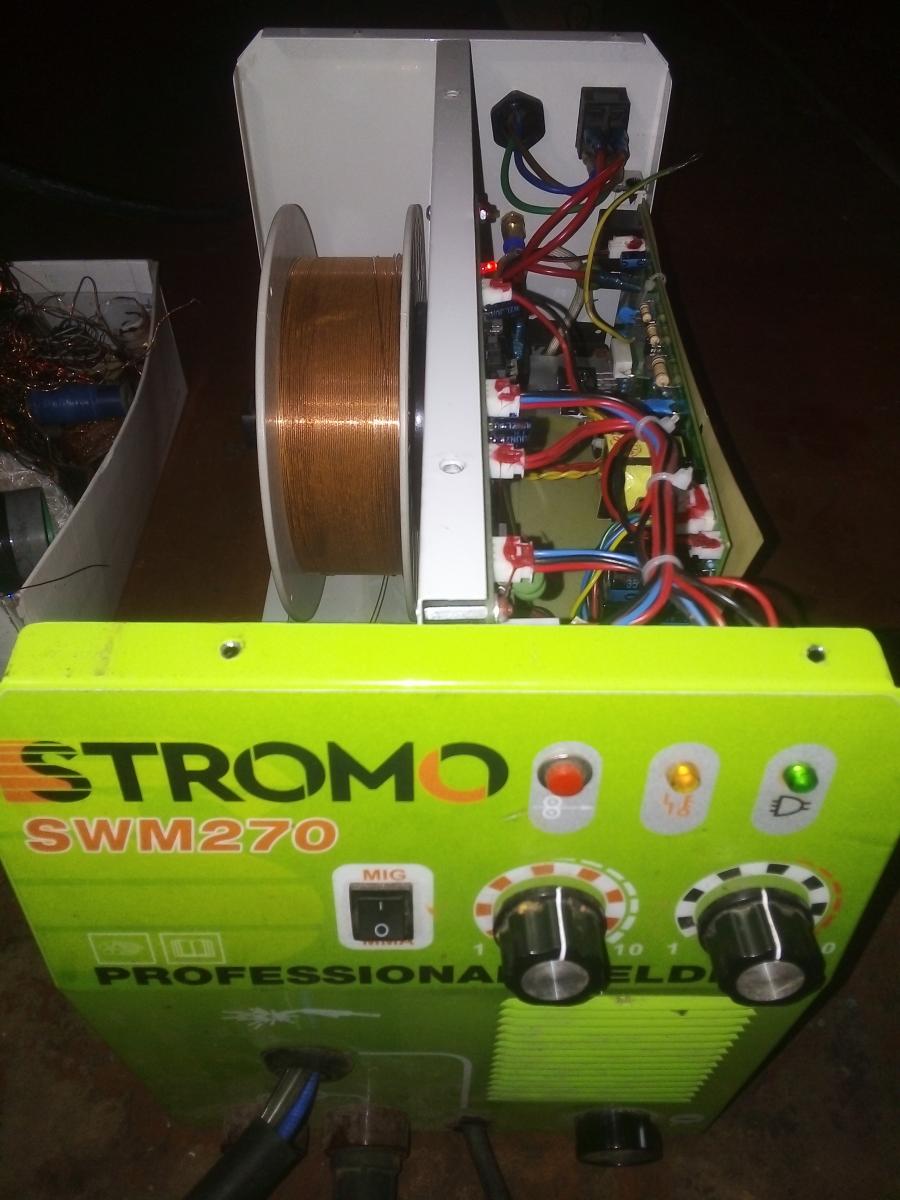

Извините забыл фото добавить. Вот фото. Там видно что светодиод горит, также на лицевой панеле тоже.
Датчик температури проверял все в норме. Мне б схемку посмотреть что б узнать куда копать.
Там и схема не нужна. Есть алгоритм проверки и ремонта. Что непонятно - 1. Как аппарат ведёт себя в режиме ММА. 2. Как проверялись драйвера, схему драйвера можно отрисовать при необходимости. 3.Проверялись ли выходные диоды.4.Питающие напряжения в норме? 5. Какие транзисторы стояли и какие поставили,как выбраковывались транзисторы после выхода аппарата из строя. 6.По какой схеме собран выходной каскад - (там по идее мост или полумост)? Для этих проверок схема не нужна. Схемы нет и не будет, так как её просто нет.

Проверил диоди и резистор ТТ. Драйвер тоже. Вот фото может примерно схема найдеться. Шим на sg3525. Иногда загораеться светодиод сразу после включения. Что то не дает запустить шим. Какойто операционник или на сам операционник что то дейсвует. Силовая часть в порядке. Что на плате управления

Я же спросил - вы не ответили. Вообще после ремонта аппаратом не варят, а грузят на баласт. При нагрузке баластом можно понять - не работает схема обратных связей и соответственно срабатывает защита от превышения тока через выходные транзисторы или сама схема защиты неисправна. Я вижу на плате место под реле, которое меняет выходные характеристики сварочного источника при переходе с одного режима на другой. Если реле нет, то как тогда идёт переключение. Подходящая схема будет похожа только ШИМ контролёром не более. По построению управления и способу обеспечения выходных характеристик тоже есть существенное отличие. Так что не так всё просто. Как эта плата работает можно понять по составу микросхем и датчиков тока, а также есть ли в аппарате обратная связь по напряжению. Можно соответственно с имитировать работу платы подавая вместо сигналов с датчиков напряжения. И вы не показали осциллограмм на затворах. Может там мало время дедтайма и происходит перегруз выходного каскада.
