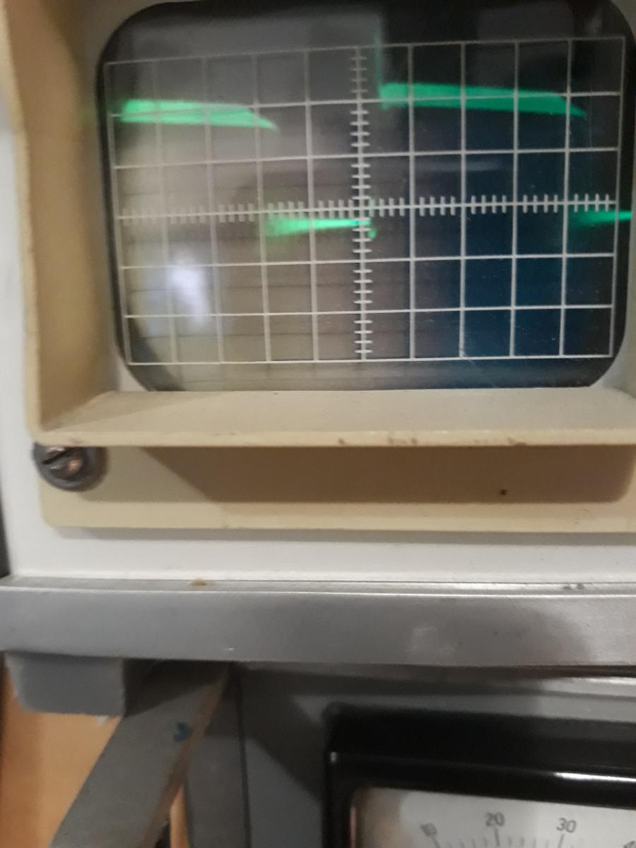

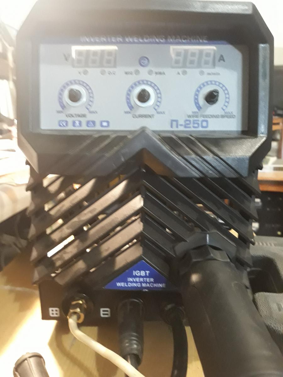

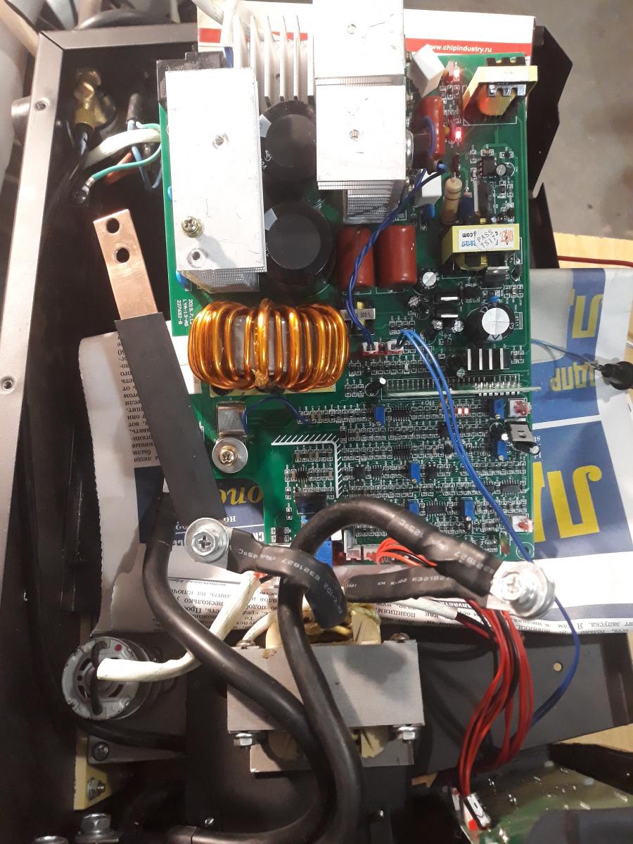

Дуга идет как бы толчками, как будто она прерывается из-за нехватки тока, проволока периодически как будто упирается в металл.

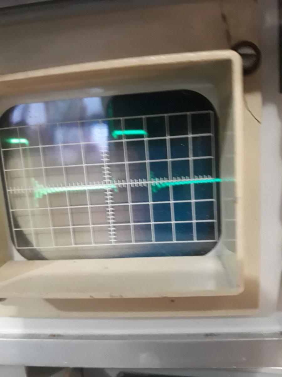

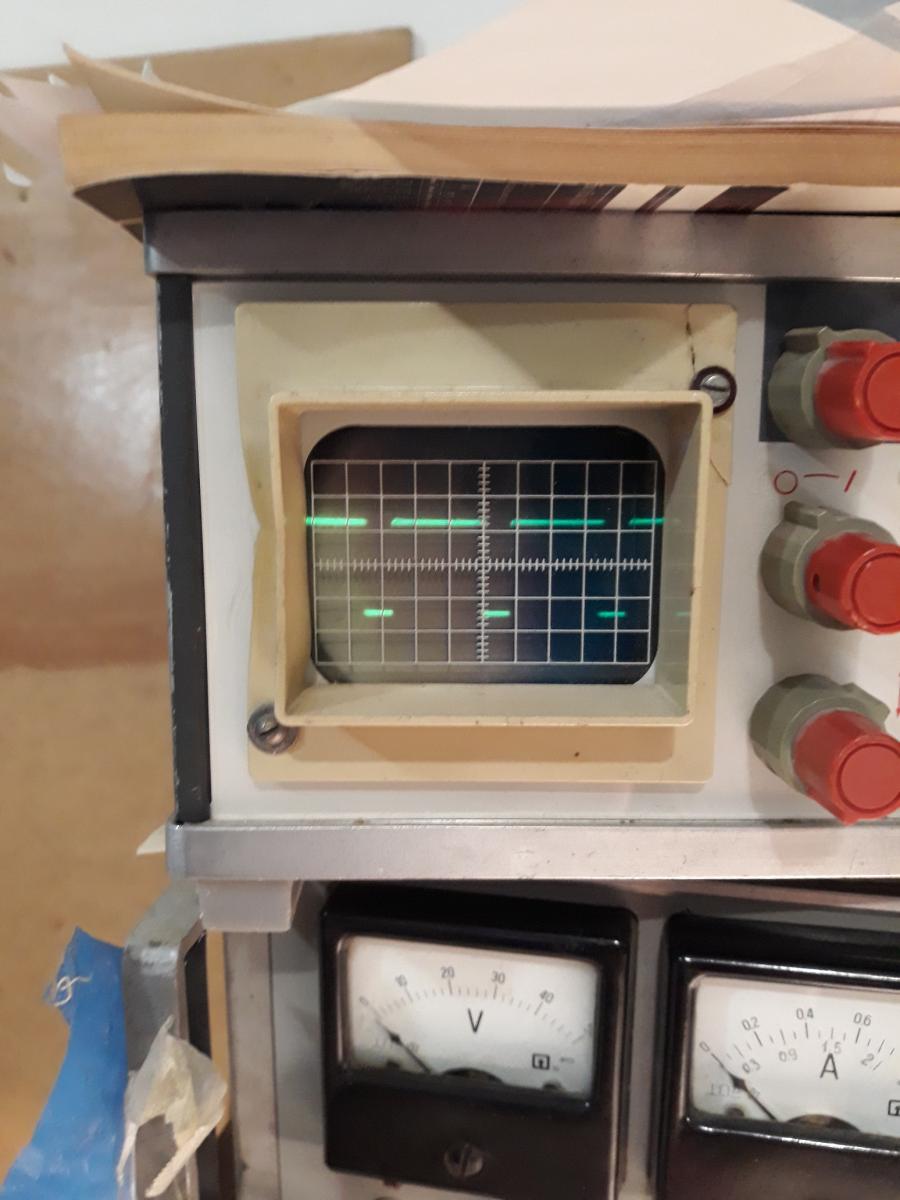

Uхх 51в На нагрузочном реостате : U=12.5в I=65а U =24.4 I=120аВложение 11313Вложение 11314Вложение 11315Вложение 11316Вложение 11317

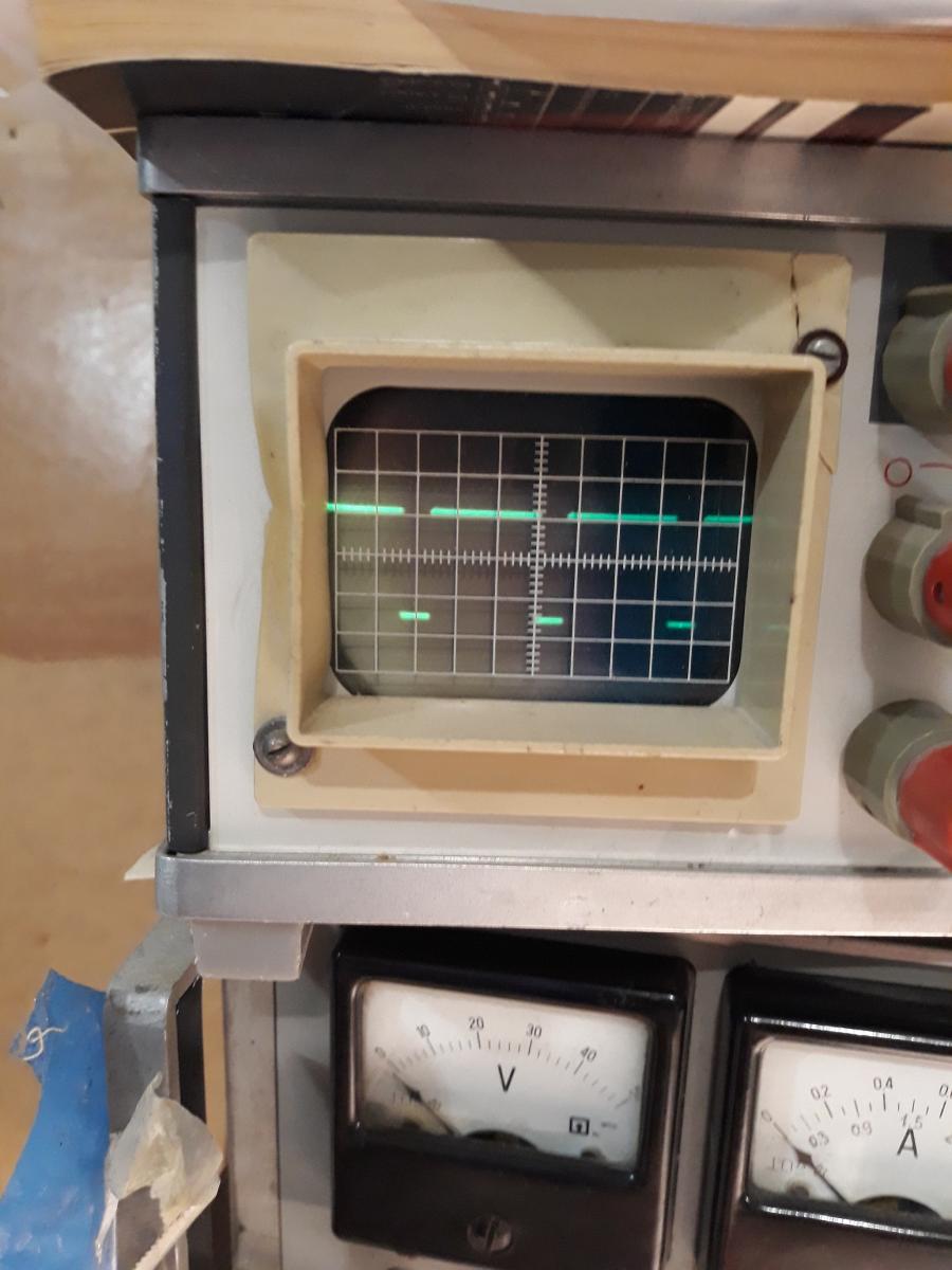

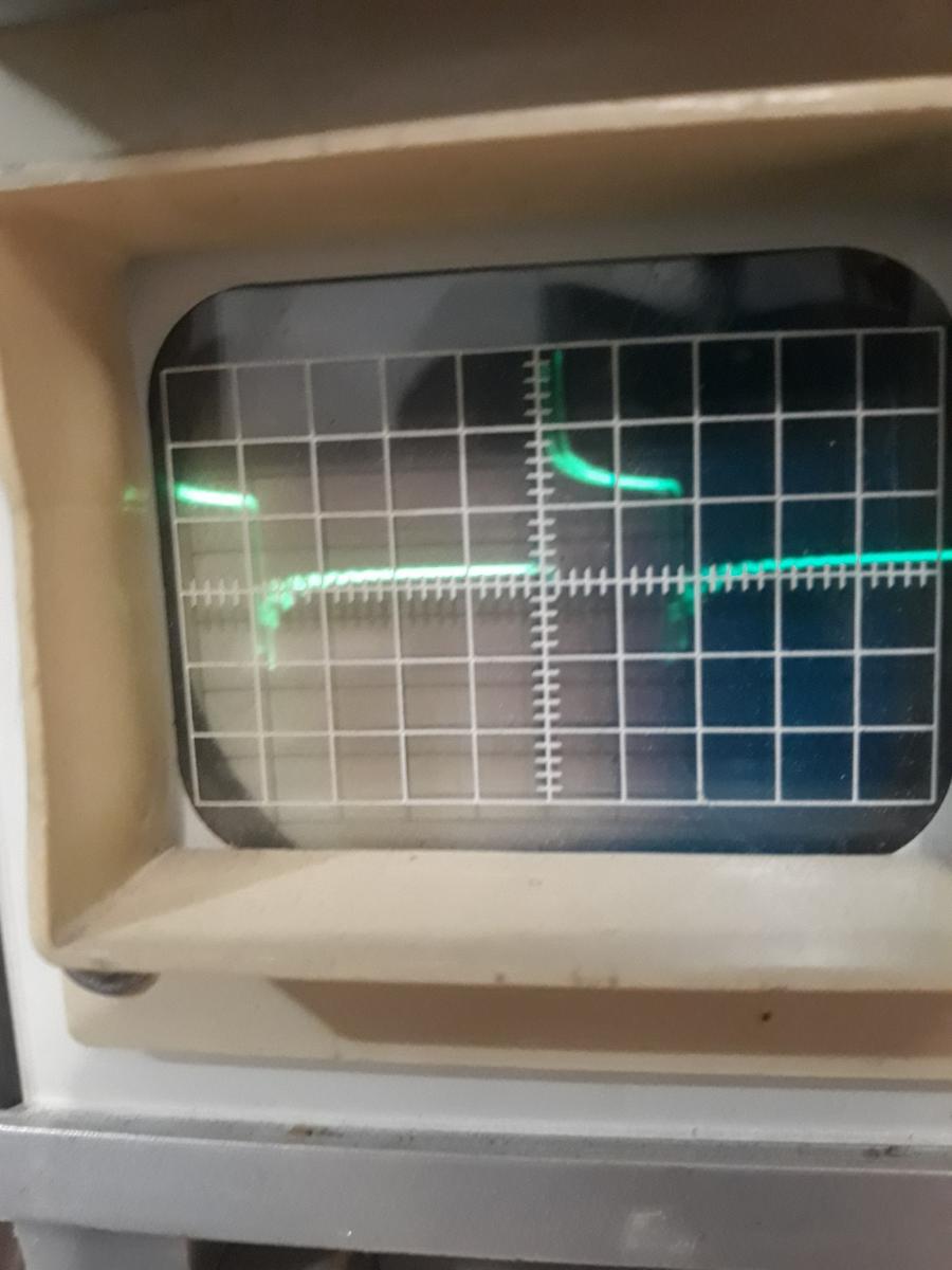

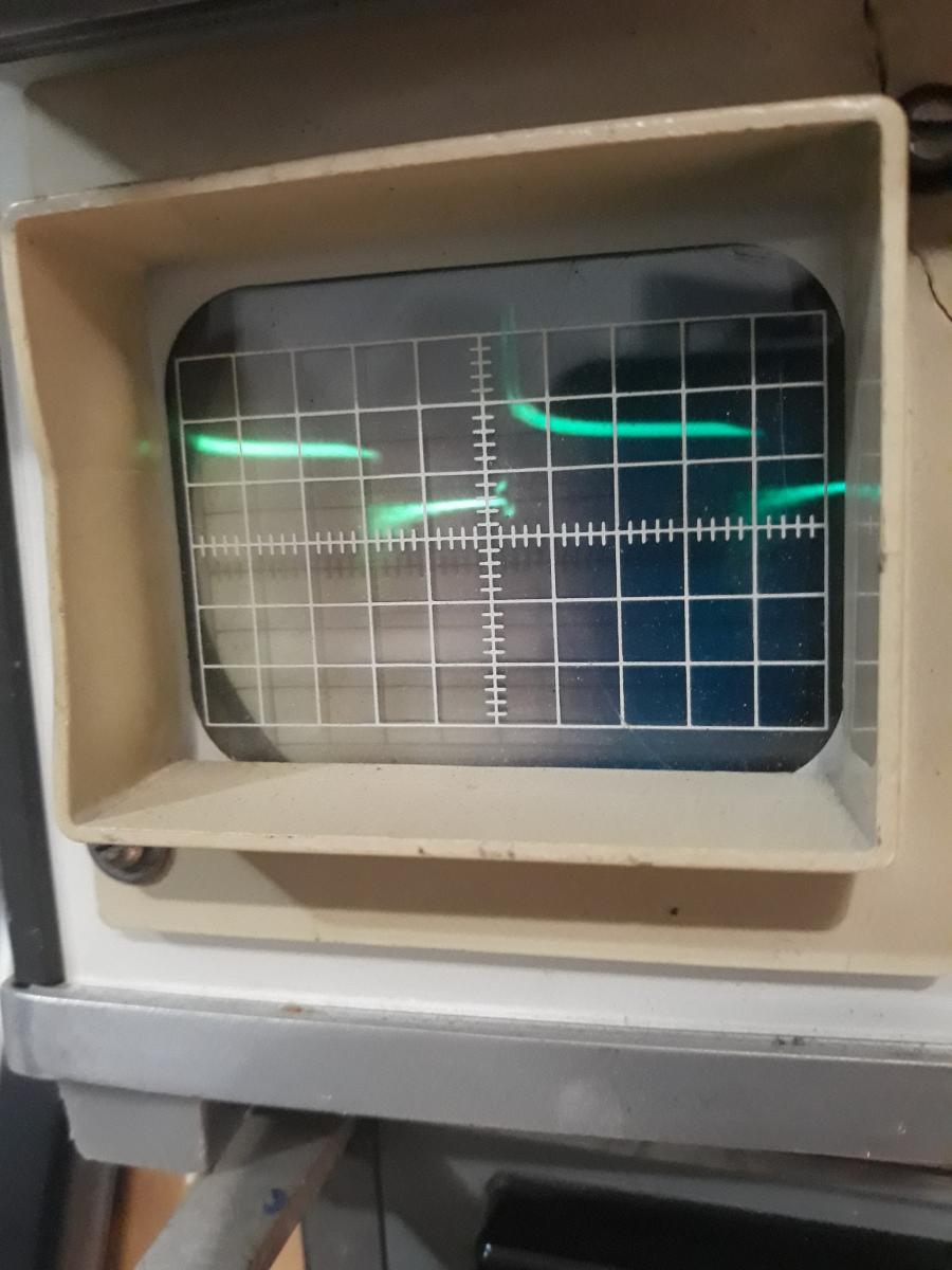

На фото осциллограммы до сглаживающего дросселя - с моста и после дросселя -на сварочных клеммах Оцените пожалуйста .
