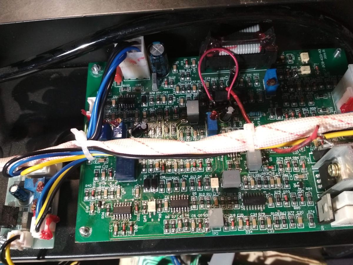

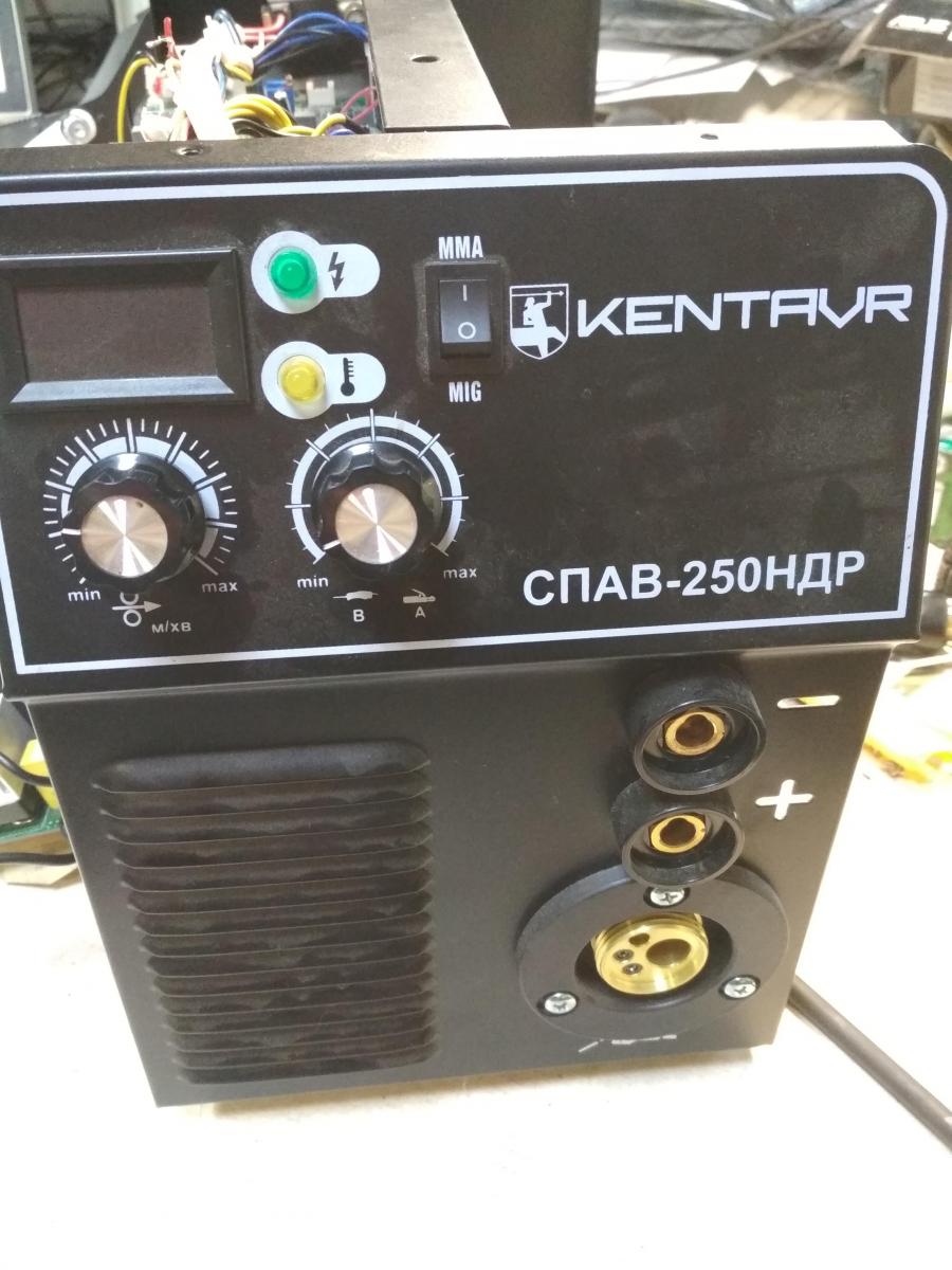

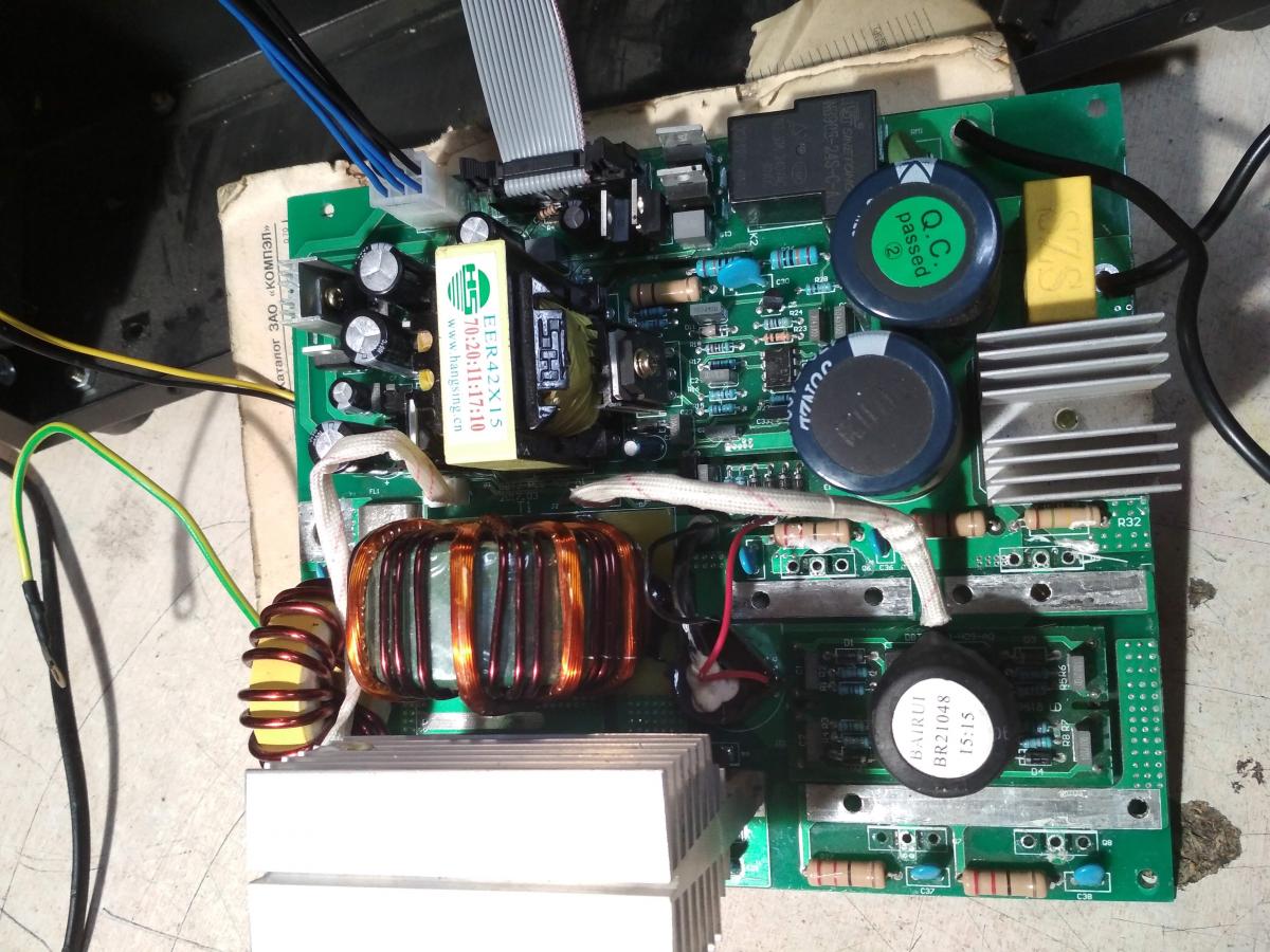

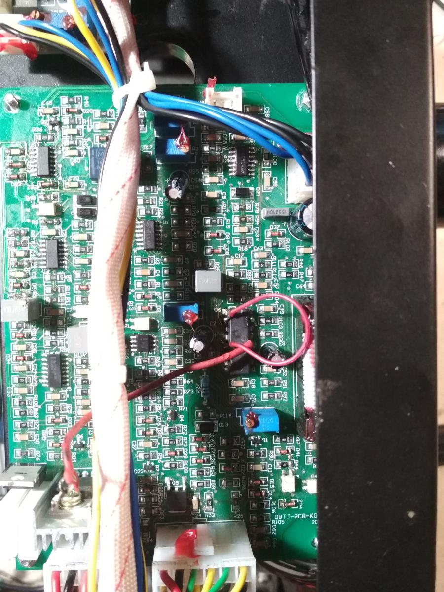

Всем привет. Принесли Кентавр СПАВ-250НДР, уже после деятелей. Дымились ключи раскачки драйвера. Значит заменил я 3846, ключи греться перестали, но нет импульсов на драйвере, нет импульсов с выходов 3846. На ее 5 ноге висит -0,5В. Желтая лампочка не горит. Подаю туда +5В - она оживает, импульсы появляются.
Ну и короче я потерялся. На плате почему то все микрухи TL084. их 4 шт. Поменял на новые и ничего. К той, что идет непосредственно к 5 ноге 3846 вопросов нет, а три другие как то странно запитаны. -15В есть, а вместо +15В висит -1,5В. И как то все запутанно, не могу проследить дорогу которая якобы +15В должна быть. Ну короче подал я туда +15В, ничего не заработало, только зажглась желтая лампочка. Вобщем я без схемы теряюсь. Помогите кто знаком с этим аппаратом или хотя бы подскажите его клонов, у которых мозги с силовой платой соединены разьемом как раньше дисковода в системниках подключали.
И еще, хоть MMA хоть MIG режим реагирует на кнопку горелки и крутит протягой, мелкая релюшечка режимов клацает.
Вложение 11018Вложение 11017Вложение 11019Вложение 11020
