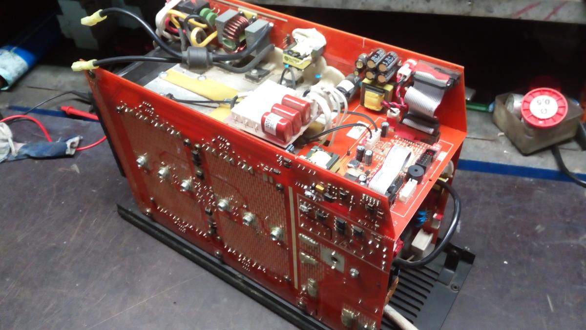

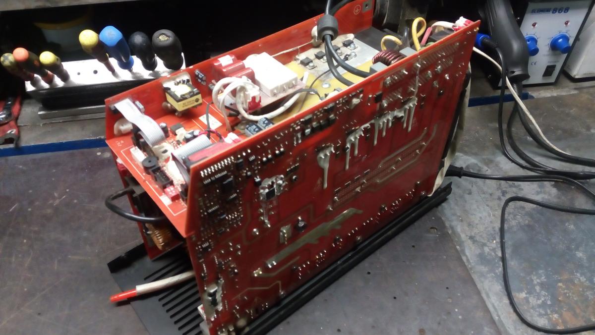

ОБЩЕЕ ФОТО ВНУТРЕННОСТЕЙВложение 10836

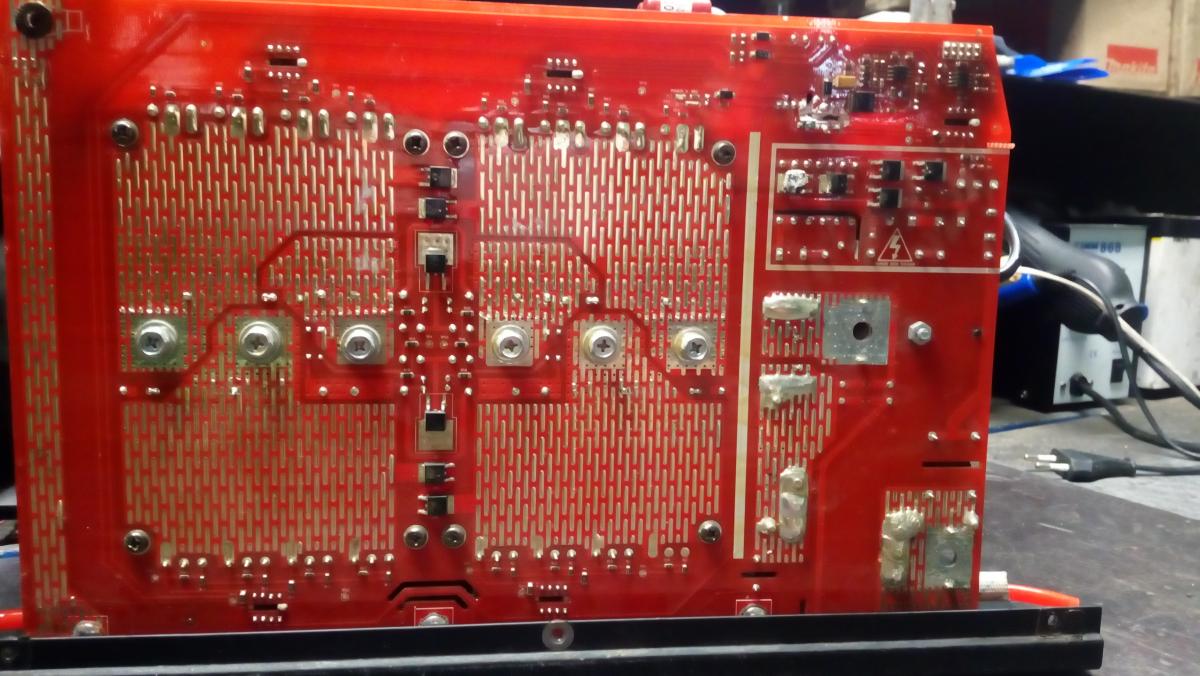

Вложение 10840
ЗАМЕНА ВСЕХ МИКРОСХЕМ НЕ ДАЛА РЕЗУЛЬТАТАВложение 10841Вложение 10842
ВСЕ ЧТО МОЖНО БЫЛО ПРОЗВОНИЛ.ОСЦИЛОГРАФФА К СОЖАЛЕНИЮ НЕТ. КУДА КОПАТЬ ДАЛЬШЕ НЕ ЗНАЮ
ЗАМЕНА БЫЛА НЕ БЕЗДУМНАЯ ,ПРОСТО ПОД РУКОЙ БЫЛ ТАКОЙ ЖЕ АППАРАТ В РАБ. СОСТОЯНИИ
И ДА БЫ УСКОРИТЬ ПРОЦЕСС ОБНАРУЖЕНИЯ ПРОБЛЕМЫ ПОМЕНЯЛИ МЕСТАМИ ПЛАТЫ

Судя по наличию двух оптодрайверов - схема "косой". А зачем проверять оптодрайвера если есть на выходе напряжение - значит выходной каскад работает и драйвера в том числе. Можно посмотреть сигнал с выхода драйвера в аппарате, можно выпаять - подать питание через резистор на вход то есть светодиод и посмотреть переключение выхода драйвера с высокого уровня на низкий. Схемы вы не найдёте на данный аппарат. Там проблема судя по всему в МК. Можно проверить энкодер на работоспособность ну и тактовые кнопки.

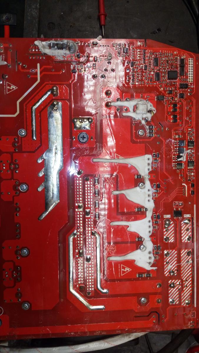

Плату с МК менял полностью не помогло.Плату с кнопками и энкодером(крутилка повышающая и понижащая значения как я понимаю)тоже менял полностью
Вложение 10843Вложение 10844
Ошибка может быть в другом месте. Например, один из датчиков температуры показывает аварию.

плата с элементами упраления Вложение 10846
датчики перегрева проверил они исправные
Плату с процессорами менял местами с рабочего аппарата(не помогло,на рабочем плата с не исправного работает) Датчики перегрева исправные (их два поключаются к плате с процессором)Вложение 10847

По идее происходит так - то что набираем энкодером, кнопками - попадает в проц и передаётся в проц на основную плату. Проц на основной плате принявши данные должен передать в ответ на плату управления процу подтверждение о приёме этих данных. Если этого нет - значит проц на плате управления сбрасывает то что набрали энкодером и кнопками. Это не утверждение - это предположение. Значит возможно где то теряются данные. Сам энкодер исправен? Было у меня менял энкодер - правда в другом аппарате, но это сути не меняет. Если платы управления меняли местами, то для локализации неисправного блока, лучше было бы поменять ту плату на основном блоке что проц залит целиком.

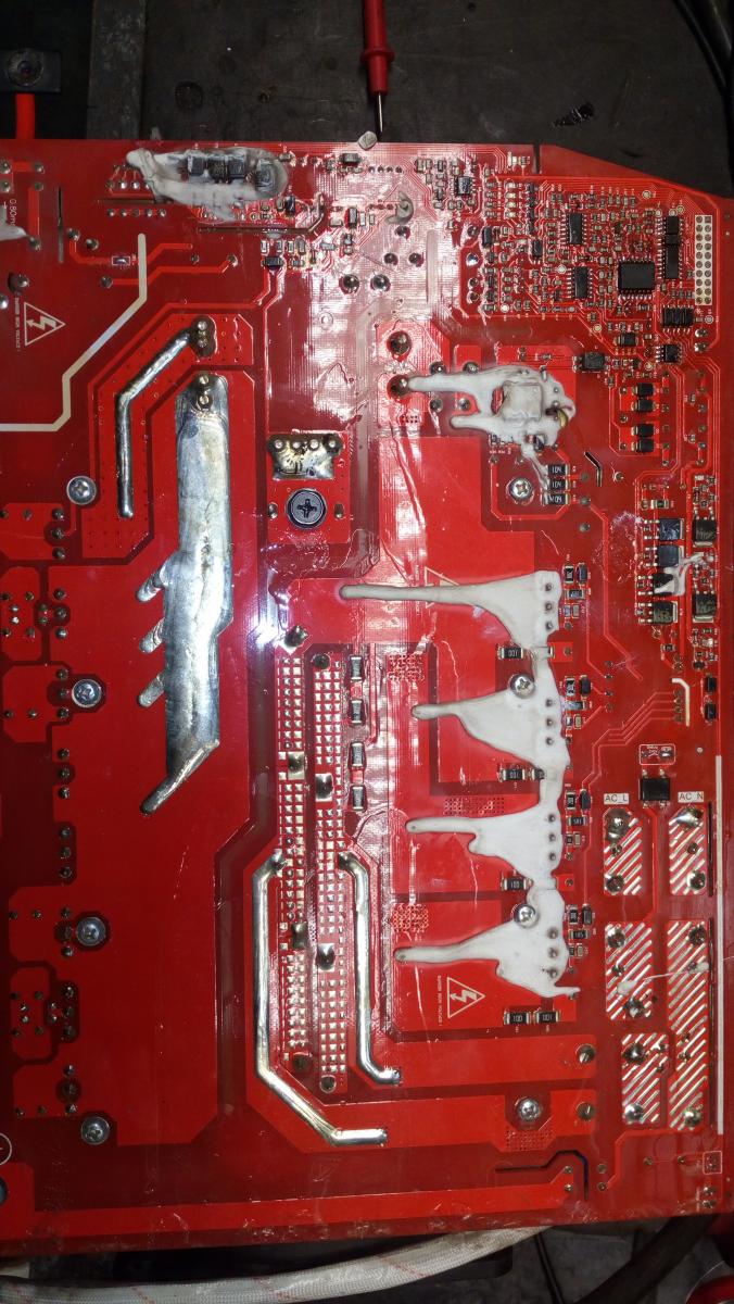

плату с энкодером менял. Вложение 10848
