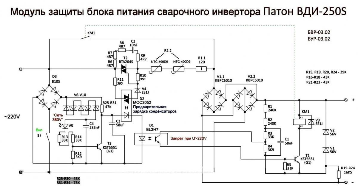

Ах да, там еще стоит, плата сигнальной кнопки.Кто то , че то там намутил.Короче, подключил земляной контакт , сетевого кабеля, к контакту реле , этой кнопки...Задержки небыло.Аппарат. ВКЛЮЧАЛСЯ, ПРОСТО В РОЗЕТКУ !!! Но до тех пор, когда , не нашлась розетка с заземлением.Тогда , вышел бабах !!!!! Сейчас аппарат включается, работает, но ,без схемы задержки...Идумаю заменить , этот надколотый диод... Смотрите,плата задержки,собрана на одном реле 110в,трех резисторах, и двух терморезисторах , ну и конечно, на одном диодном мосте.Может поможете советом, как правильно ее, все таки подключить.А,да , кнопка,там стоит с двумя парами контактов.Они, все задействованы, но, подключены , думаю не правильно.....

а плата задержки - это ж не просто плата задержки, там же защита от высокого и низкого. И там кроме перечисленного, еще и кучка других деталюх. Я у себя выкинул все, сделал простую задержку (около секунды или чуть поболее) и защиту от высокого на варисторе и предохранителе. И бегает аж бегом. :)
barsa, как раз , в этом аппарате, упрощенная плата.Там только, те элементы, что я описал.На счет плат , что Вы говорите, я в курсе, сам переделывал.Имею схему.
Схемку платы задержки,можно посмотреть?
Плавного пуска ? Она, по идее, несложная, можно зарисовать самому. А в свободном доступе я схем на Патон на видел ...

Есть пару схем сигнальной кнопки.Вложение 10868Вложение 10869
