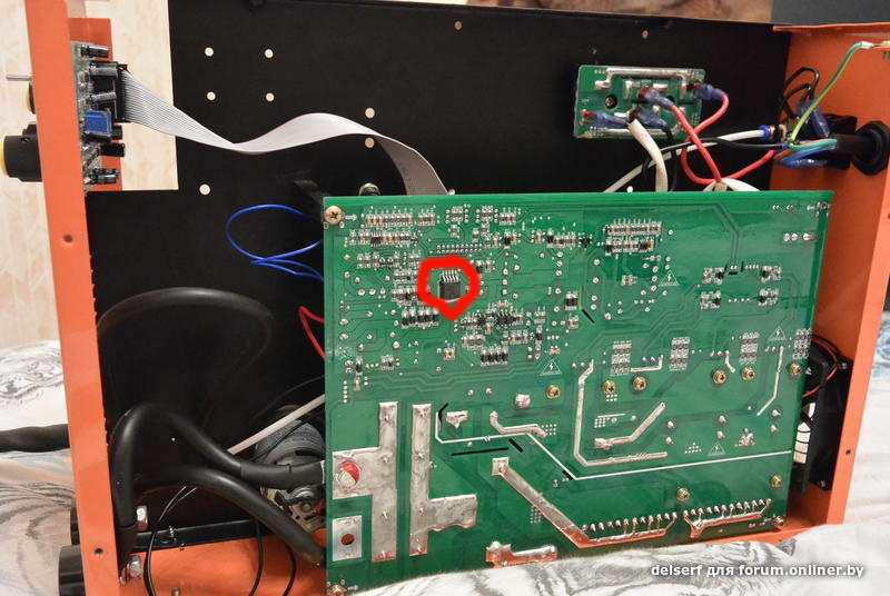

Вложение 10625Нужна схема полуавтомата HAMER MIG-220NI или помощь в опознании микросхемы.
Лак с корпуса микрухи пробовали растворителем смыть?
Вот тут https://remont-aud.net/dc_dc/ может быть.
Её просто потеряли чайники.
Не находит ни одного варианта по заданным критериям.
Посмотри тут: http://svarka-barnaul.3dn.ru или: http://valvol.xyz/schems16.php
Думаю под лаком прячется что-то из TOPов
ЗЫ: после мойки хоть отпишитесь о результате вскрытия, вдруг кому-то меньше повезет и будет взорванная МС
Микросхема отсутствуент, фото не моё-из интернета.
Я уже срисовал этот участок схемы, это импульсный блок питания. И скорее всего на 15 вольт. Тогда, более всего подходит LM2576R-15. Но не уверен. Найду микросхему, буду пробовать.
Вложение 10632
Да когда же Вы все поймёте, что название аппарата и его внешний вид абсолютно ничего не говорит. Говорят внутренности, топология, элементная база. Поэтому и нужны фото своего аппарата.
2576 - не может быть сетевым БП, это вторичный DC-DC, значит основной БП работает? Или 2576 питается от силового выхода? Или нет, или как? Или Вы делаете ошибочные выводы и путаете других. Вот фото одной и другой стороны прояснят ситуацию.
А это не вам ответили на другом сайте -
на ней написано
ON
2576-15
REQE40G
И фото платы оттуда же с пометкой микросхемы.
Всё, я нашел. Вот такого, ответа я и ждал. Всем спасибо. Тема закрыта.
так это что получается, вся заворушка была из-за стабилизатора 15В ?
