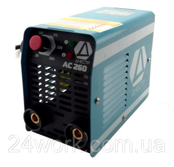

Допоможіть будь-ласка зі схемою Днестр АС 260.Вложение 9872
Да как вы не поймете, это коммерческий продукт, нет на него схемы.
Вы лучше напишите, что с ним нет так - будет легче дать совет ...
Апарат дуже погано варить електродами нержавійка і алюміній навіть на максимальному тоці, електроди ано варять непогано, навіть 4мм варить на максималці, тому є задумка поставити вихідний дросель або подвоювач напруги, потрібна порада.

Модернізація дешевого китайського апарату - https://weld.in.ua/forum/showthread....B0%D1%82%D1%83 - как раз в тему. Что бы сварочный инвертор хорошо варил нужно и купить соответствующий аппарат, а не блок питания с током 140 Ампер. Судите сами - самое дешёвое не может быть хорошим изначально по своим характеристикам и возможностям.
Апарат дуже погано варить електродами нержавійка і алюміній навіть на максимальному тоці - о каком алюминии речь - люминий варится на переменке.
А это ничего, что алюминий варят вольфрамовым электродом в среде аргона, а этот аппарат дает постоянный ток ???

Дальше. Рутиловыми электродами, вроде АНО, можно варить чем угодно, они горят, как спички. А вот основными электродами (например, УОНИ) плохой аппарат варить не будет. Это, кстати, отличный тест - при покупке проверить аппарат на УОНИ. Если не варит - не брать однозначно.
Ну и напоследок повторю свою любимую фразу. Как ни модифицируй Жигули, но кирпичи и щебенку возить на них будет все равно нельзя. Придется таки купить или нанять грузовик ...
Проще говоря, купите нормальный аппарат и не мучайтесь ...

Моя тема тут наврядчи чим допоможе. В цьому апараті на трансформаторі мідна обмотка тому скоріше за все він нормально працює на всій шкалі потужності. По тому що вмикається захист по перегріву тут окрім більших радіааторів і кращої системи вентиляції вже нічого не допоможе. Впринципі можна спробувати поставити додаткові конденсатори плюс термістори і дуга має стати більш плавною. Чи ставиться дросель на цей апарат потрібно з'ясовувати експерементальним шляхом, якщо ні то може домомогти додатковий діод з плюса на мінус на виході, незнаю яка там точно схема може їй і не треба це.
