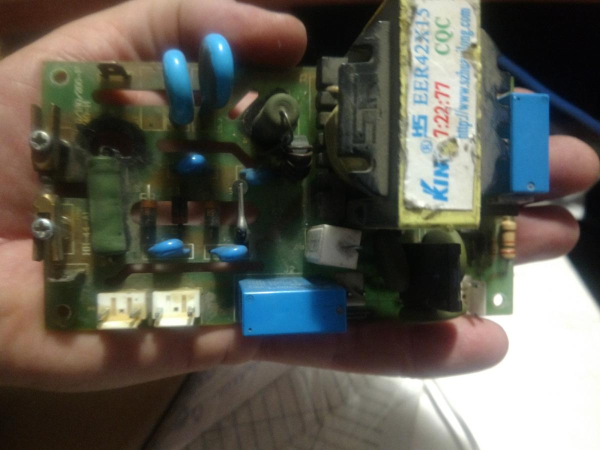

Ищу схему KIND TIG 180P ИЛИ ПОМОГИТЕ ОПОЗНАТЬ номинал РЕЗИСТОР R15 осцилятора
Фото с двух сторон платы осциллятора, могли бы помочь предположить его номинал.
Xort01 - а вас по ходу как и меня выгнали из школы экстрасенсов:D
Вложение 9768Вложение 9769
резистор R15 возле дросселя, зеленый пятиватник.
випаяйте і подивіться що написано. такі великі резистори зазвичай підписані.
випаяйте і подивіться що написано. такі великі резистори зазвичай підписані. ну что ты за человек?? шо там подписано - если он обгорел это раз и два там полоски, которые от нагрева блин изменили цвет - и шо ты там вычитаешь - иди уже заводи свой сварочник.

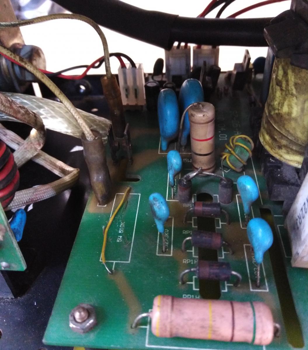

Stes - у меня стоит плазморез KIND вечером всрою там тоже осциллятор есть - торговая марка одна должен быть такой же осциллятор и посмотрю.
Вот значит так, в плазморезе вообще другой осциллятор. Делал TAVR TIG 180P и нашёл фотку очень похоже на ваш - вот

похоже по расшифровке 1 кОм.

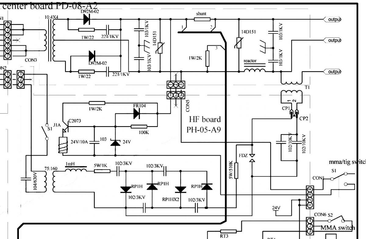

О нашёл -
Вложение 9771
Если диоды и конденсаторы умножителя целые, и этот резистор просто чрезмерно греется, можно его уменьшить раз в 10. В аналогичной схеме (только ступений больше) мы ставим 5W 47 Ом. На скорость разрядов почти не влияет, просто при большем сопротивлении больше греется и всё.
:) Есть схемы да и реально в аппаратах его нет. С одной стороны при неполадках в умножителе он ограничит ток с транса, а с другой при падении напруги на выходе то есть зажигании дуги осциллятор отключается. В общем сколько схем - столько и вариантов.:)
