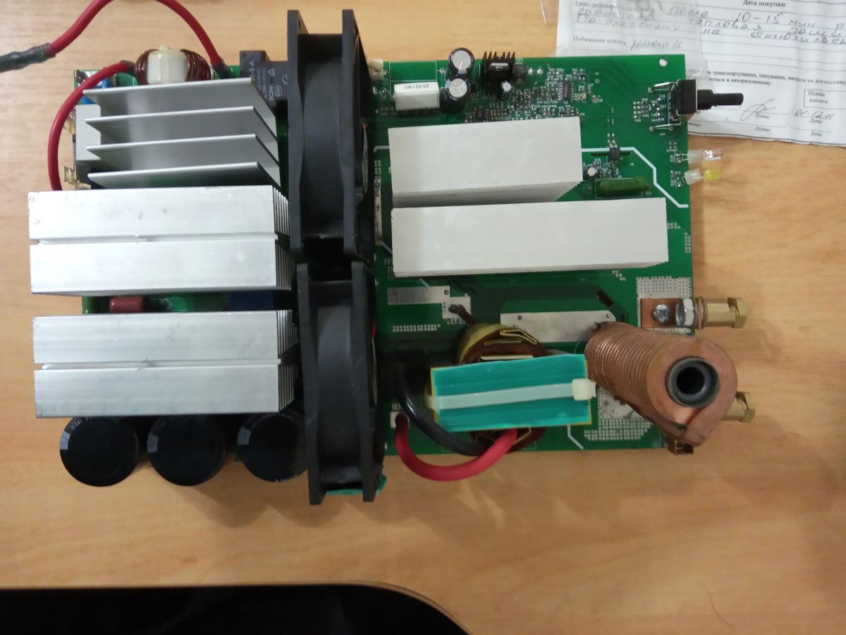

Помогите найти схему Etalon MMA-160, силовой блок собран на K30NG60HS, блок управления на общей плате, имя генератора 14-pin затерто.Вложение 9387Вложение 9388

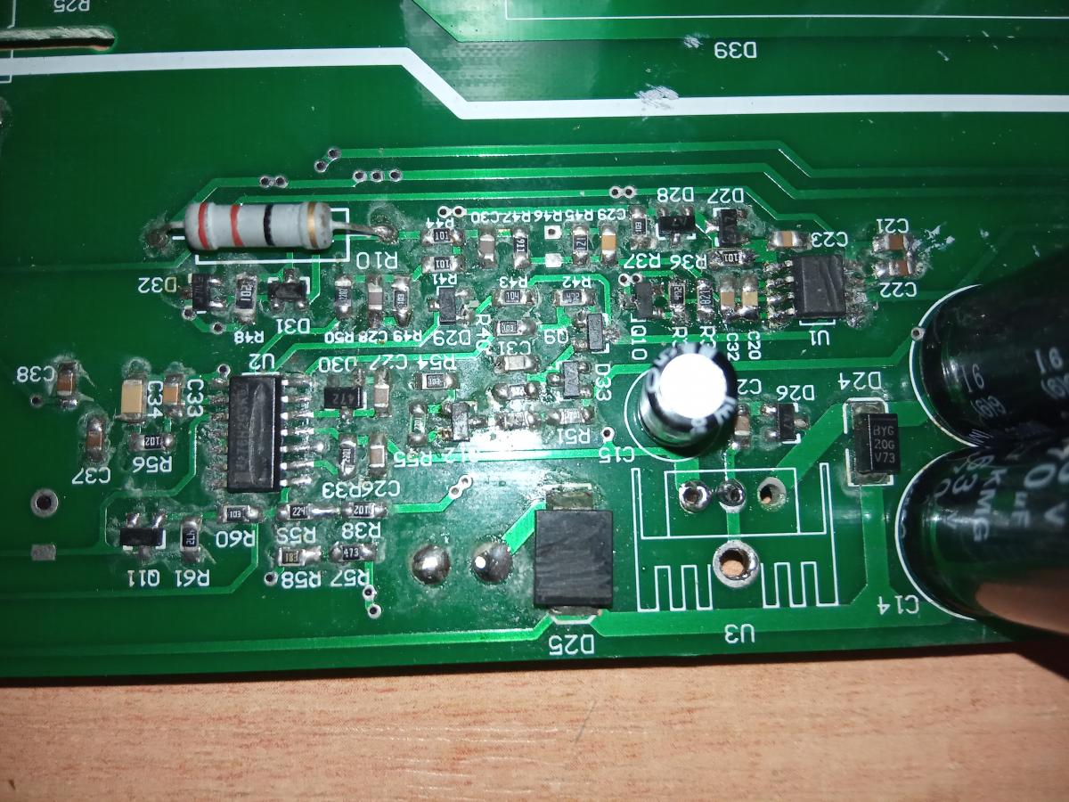

Аппарат с самопитанием? Что там выдрали на радиаторе было?
78ХХ там было...
Там стояла стабилизатор крен, скорее всего вышла из строя, на выходе плавало 14-16в. По входу 18-19в.
Скорее всего? Интересные выводы... Если стояла 7815, средний вывод на минус идёт через D26, то есть выходное напряжение минимум 15,5 +- разброс самой 7815. А что же на входе?
Питание LM через гасящий резистор с силового диодного моста.
Давайте предположим, что схемы нет, так будет быстрее. Работу и потребление ШИМа Вы проверили?
D25 откуда на него идёт питание. Резистор с силового диодного моста если будет питать всю схему постоянно, сгорит - по идее самопитание. Читаем 7 пост - так обычно и происходит ремонт без схемы.
Питани D25 от вторички силового тр-ра, отдельная обмотка. Питание на блок управления отдельно с силового диодного моста через гасяк и электролит. Два больших электролита на фото один с обмотки тра-ра , а второй поле гасяка. Работу генератора проверял осциллографом, генерации нет ловит мусор с сети.
Читаем первое сообщение (.......блок управления на общей плате, имя генератора 14-pin затерто.). И вдруг появляется LM и ШИМ, и на них измеряем напряжение и смотрим осциллограммы - или я что то пропустил.
Берите схему Телвин техника - это из той оперы ваш аппарат.
Телвин техника разные есть, с самопитанием Телвин 140 к примеру. Шимка может быть 3845 14-ти пиновая, и + ОУ LM358
Lm имел в виду стабилизатор, по маркировке L7815, а осциллографом щупал от силовых транзисторов по дорожке к блоку управления на абум. За подсказку спасибо.
Хороший ремонт на абум:) Ремонт начинается с внешнего осмотра аппарата и определения его структуры построения. (косой мост, мост, самопитание или есть дежурка, как ток регулмруется - шунт или только с транса тока и так далее...) понимая это можно уже делать измерения в конкретных точках ( силу лучше отключить и запитать от отдельного источника, если самопитание - или если дежурка есть , то от отдельного блочка 320 вольт подать ). Это для безопасности выходного каскада.
