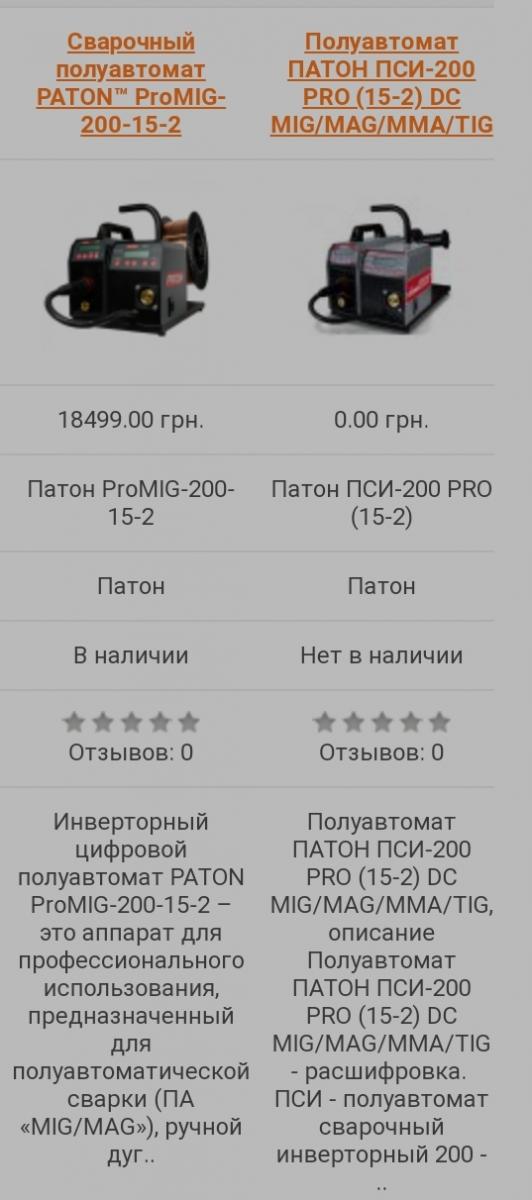

Усім доброго ранку.
Хто знає, яка різниця в цих двох апаратах?
Той і той 200 про.
Вложение 12400
Навіть уважно переглянувши фото, можна зрозуміти що у другого присутня додаткова опція можливості зварювання ТІГ способом на постійному струмі, хоча повноцінним способом його тяжко назвати, але починаючим зварникам може знадобиться.Цитата:
Усім доброго ранку.
Той і той 200 про.
В первом тоже есть тиг . У них у всех есть тиг .
Первый более свежая версия . Больше они ни чем не отличаются кроме цвета и названия .
Наверное в Патон пришли маркетологи из эпл . Клепают новые версии каждый год . Но в эпл хоть какие-то изменения присутствуют , а тут цвет другой , название помоднее и нате вам новый аппарат
Щоб більше було )))) Це як мені на базарі один продаван пояснював різьницю між 280-м півавтоматом Едон і новішою моделлю можливістю варити алюміній із-за наявності на новішій моделі гнізда дистанційного керування. Правда що таке "Пуш-Пул" і що означає процесорне управління він пояснити не зніг )))))Цитата:
Взагалі не розумію навіщо його пихають у всі апарати, які не заточені на то.
А що заважає набрати виробників і розпитати відмінності між моделями у них ?Цитата:
Мене цікавить, саме залізо/начинка. Можливо прошивка новіша?
Кто и когда придумал , что новые прошивки гдебы-то ни было лучше старых ?)
Последние годы эксплуатации различной техники за редким исключением показывают обратный результат
То зрозуміло, що хтось із виробників його туда перший втикнув, типу -ось ми наватори.:) І всі почали теж не "відставати" Але ж, якщо то більше для галочики, а не повноцінний тіг, то і зайві кошти і непотрібне ускладнення апарату. Ну то таке.
