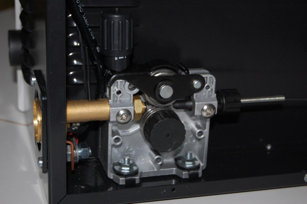

Собственно куплю данный сабж. Вот такой.Вложение 9167
А написать производителю и спросить у него ? Оно же наше, украинское. Да и по марке механизма можно заказать его в Сети ...
Уж не знаю, почему кака, но подающий на удивление нормальный, свою функцию выполняет на 100%, очень похожий или даже такой (не могу сейчас посмотреть название) используем и мы в младшей модели. Используем более 6-7 лет и проблем не было, хотя по началу и я смотрел скептически.
Да нормальный подающий механизм. У меня на других аппаратах работают подобные без каких-либо проблем. А то, что по мощности 25-40 Вт, так это никак не мешает им выполнять свои функции. Или на подачу нужно ставить моторы киловатта по полтора?)))
Если варить проволокой-восмеркой, то да !!! И питать аппарат от ДнепроГЭСа :)

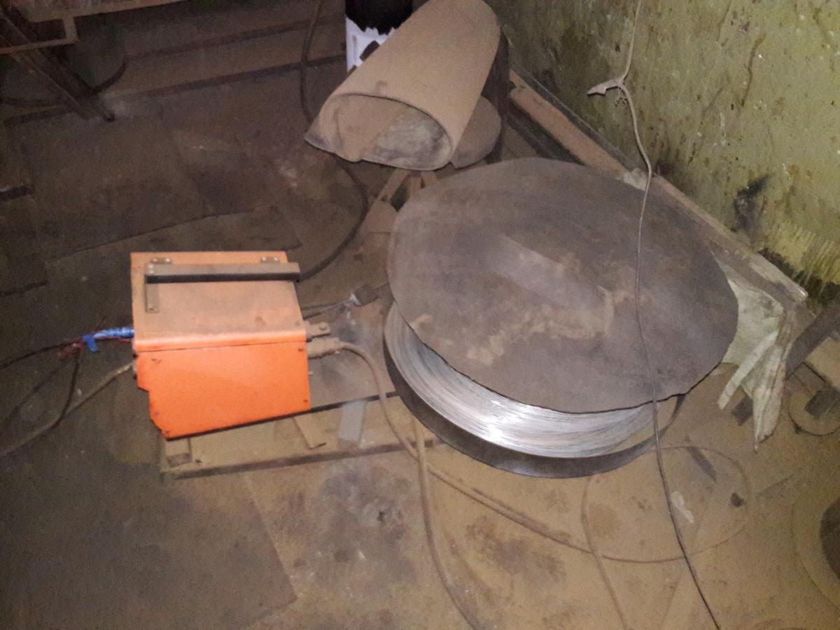

Это потому что варите проволокой не толще 1.2 и не с 15 кг катушек. То что он на пределе своих сил толкает 0.8 С катушки не более 5 кг в рукав не длиннее 3м это его потолок. На промышленных работах такое долго не живет. А вот реальные заводские условия - проволока 2.0 мм стальная, 30 кг на бабине, ток 400А, источник ВС-600С, подающий механизм ПДГО-510 4х- роликовый 120Ватт со всеми 4 ведущими роликами.
Под каждую задачу свой инструмент. Для 15 кг. катушек по нормальному нужен 4-х роликовый механизм. А с 5 кг без проблем.
Когда у меня будет стоять задача варить корпус теплохода или бронепоезда, я пожалуй рассмотрю вариант вашего подающего, которое "не кака", но там наверно и источник питания будет несколько другой, а сейчас у меня стоит задача восстановления разграбленного мини самурая, и нужен именно такой подающий механизм, по вашим меркам "кака".
