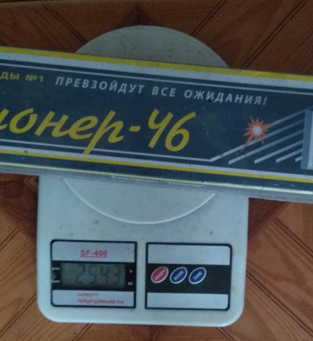

Да, вот для примера 2.5кг электроды Ганза Пионер-46.
Вложение 7888
Так покажите народу фотку с замерами того что есть. Думаю, многим будет интересно.
