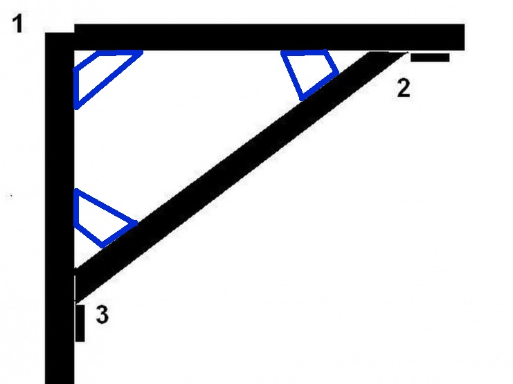

Уважаемые специалисты, поделитесь мнениями, надо ли на укосине консоли из швеллера, наварить "опорные столики" и может в верхнем прямом углу конструкции как-то усилить желательно?
Исходная проблема была в "зависании" в воздухе одной части балкона (см.фото) . Нанял спеца с проф.сайта, уже всё сделали, но что-то сейчас терзают сомнения. Из 12-го швелера (повёрнут к стене и балкону рёбрами) , он соорудил следующую конструкцию:
1. к кирпичной стене и фундаменту (в землю углубились) прикрепил колонну костыликами 12-й арматуры.
2. к колонне приварил консоль (не сверху опирание а к боковой поверхности колонны получилось)
3. приварил укосину, около 45% углы.
4. в месте крепления к фундаменту - приварил к швеллеру решётку из арматуры и забетонировал ямку
Все соединения держатся на швах дуговой сварки (аппарат бытовой, некоторые швы на троечку получились, имхо) .
Вложение 7703
Сам столб тут никакой нагрузки не несёт вообще !! Консоль балкона держит косынка . Где на стенке сходится косынка отбить линию , засверлиться . Анкерами , а не арматурой закрепить кусочки уголков и доварить косынок по всей длине балкона . Столб ниже косынки потом срезать . Он не несёт нагрузку и портит внешний вид .
На какую глубину швеллера в стенке и из чего перекрытие куда они вставлены ? Монолит или плиты ?
Что значит "зависание в воздухе"? Вылет консоли плиты всего около 50 см. Непонятно в чем проблема. Плита прогнулась? Плита стала трещать? Или кладка на ней трещит? Без знания конструкции плиты и нагрузки на нее может быть только гадание на кофейной гуще. Если конечно нет видимых дефектов и повреждений.
"Швы на троечку" это ни о чем. По минимуму можно усилить соединения треугольными накладками на боковые грани швеллеров. По нормальному нужна консультация с проектантами. Еще вопрос нужно ли вообще что-то городить. Подпорка эта выглядит похабно.

Столб мастер порекомендовал, т.к. стена выполнена из пустотелого блока и обложена пустотелым облицовочным кирпичом (в 1/2 ряда) . Серьёзную нагрузку она, наверное, на излом сама не выдержит (если балкон надумает пойти вниз) . Поэтому он столб в нескольких местах закрепил и внизу к ж/б фундаменту прикрепил. Получилась хоть как-то более распределённая нагрузка на стену.
Швеллера вообще в стенку не заглублены. Верх консоли приварен к столбу, притом немного со смещением (поджимали максимально вверх к плите балкона)
Сама плита балкона является продолжением монолитной плиты второго этажа, с армированием арматурой.
С правого края и по длинной стороне основания - плита опирается на несущие стены (дом углом сделан), а этот левый край плиты (90 см.) в воздухе был и на 1-3 мм., видимо, прогнулся, под весом кирпичной кладки сверху балкона.
Трещинка небольшая в вертикальной кирпичной стенке балкона образовалась. За 6 мес. она не увеличивается, но всё-равно напрягала, поэтому что-то типа подстраховки этим "углом-косынкой" заказал сделать.
На других сайтах порекомендовали типа биссектрисы (от центра укосины, к верхнему прямому углу, см.пример на фото) из швеллера приварить, чтобы от смятия подстраховать и пластины по местам стыков наварить.
Прошу покритиковать или поддержать такие рекомендации. Вложение 7704

Да уже это сделано, так что для меня эти рассуждения не помогут. Мне бы понять как укрепить сварные соединения и достаточно укосины или её лучше ещё "биссектрисой" усилить?

Вот такие ещё варианты советуют на других форумах:
Вложение 7710Вложение 7711
Как правильно показано на фото : столб там нах не нужен и таких косынок должно быть несколько .

Для крепления резьбовых шпилек в пенобетоне у меня на работе весьма успешно, более десяти лет, используются химические анкеры -- отлично держат нагрузку. В пустотелый кирпич химанкер применяется в сочетании с сетчатым пластмассовым дюбелем. http://gidproekt.com/chto-takoe-ximicheskij-anker.html
Про столб понял, про косынки понял - спасибо!
Не понял пока про "биссектрису" или может правильнее про "высоту треугольника" :confused:
Может лучше перебдеть: сделать и косынки (только накладные, а не распорные) , и "биссектрису-высоту" из укосины в угол приварить, как выше на фото??? Только её почему-то повернули на 90% вдоль оси и этот узел уже косынками не усилить, при таком повороте. Скажите, чем плохо примыкание широкими стенками швеллеров без поворота?
