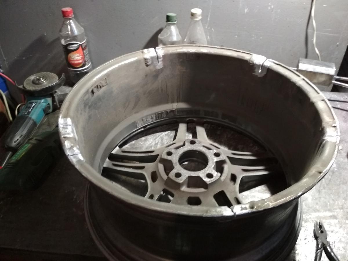

Сегодня принесли подварить немного))))
Вот такое чудо
Вложение 7581

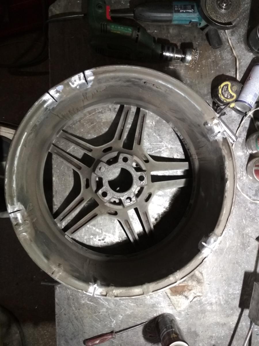

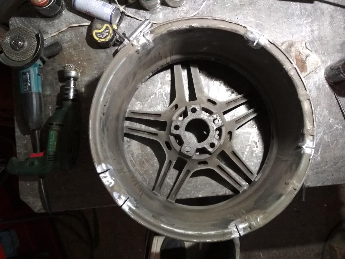

Зачищаем
Вложение 7582Вложение 7583Вложение 7584

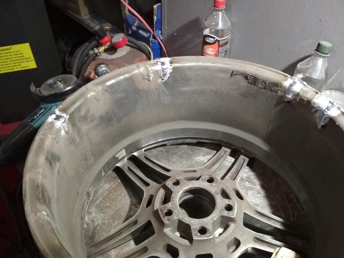

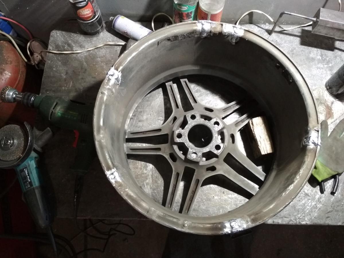

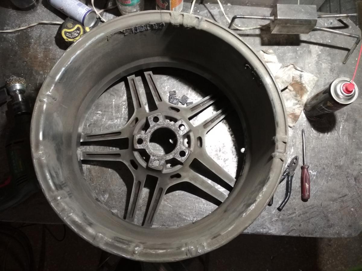

Варим, в процессе сварки вылазили разные косяки предыдущего ремонта, приходилось все это дело переплавлять и подчищать. В итоге заварили.
Вложение 7585Вложение 7586
Еще предстоит все это дело подчистить и подрихтовать.
По режиму сварки, кому интересно.
Я работаю с педалью, поэтому ставлю ток 250, и начинаю с него топом в процессе постепенно понижаю. Присадку в основном использую 4043 практически всегда, иногда попадаются диски с маркировкой SI12, SI9, или что то типа, тогда могу 4047 применить.

Вольфрам ВЛ20 3,2, по току точные значения сказать не могу, педаль решает)))

Но свои пять копеек вставлю в разговор - на первый взгляд неправильно разделаны трещины под наплавку. Вы просто зачистили и сделали прорез болгаркой, что не гарантирует качественный и 100%-й провар алюминиевого сплава. Я бы разделал кромки и накладывал слои.
Разделка зависит от диска, если диск толстый то подвергается более тщательной разделке кромок. Но в большинстве случаев делаю скос только на углу где полка заканчивается там самое толстое место. А так всё проварено за этим слежу. Сначала варю внутреннюю часть(где садится резина) затем смотрим по наружке что получилось и если надо делаю разделку до корня.
