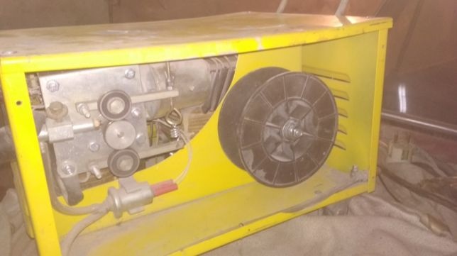

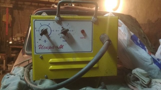

Помогите распознать 3ф. полуавтомат (кто производитель) и найти описание и схему (технический паспорт).
Вот фото полуавтомата.
Вложение 7408 Вложение 7407

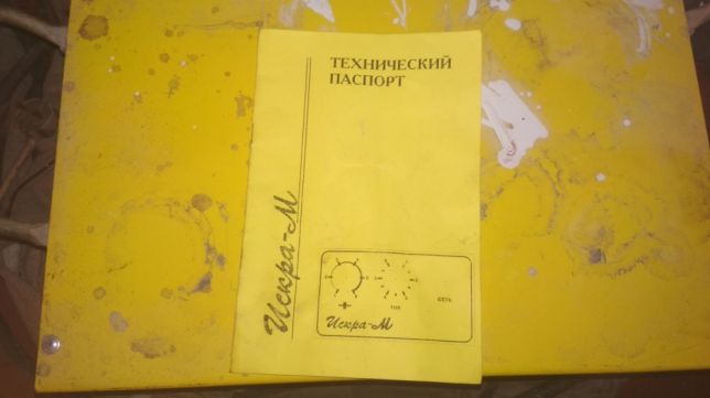

А вот единственное фото паспотра с интернета.
Вложение 7409

А что с ним ?
Нужно фото потрохов, у многих есть клоны.

На OLX очень "информативно" дано описание аппарата. Меня вот другое заинтересовало - Почему у него на морде регулятор тока - вообще то в полуавтомате регулируется напряжение.

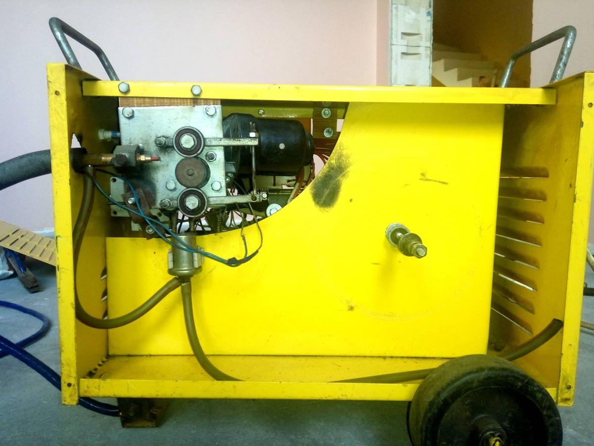

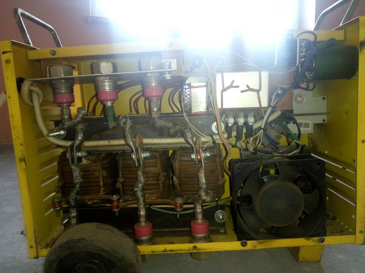

Спасибо за ответы.
ПА приехал, за все (ПА+пересылка+перевод денег) заплатил 2700.
Но апарат не такой как на фото. На фото 1ф, а мой зф.
Вот он
Вложение 7485 Вложение 7486 Вложение 7487
Всетаки ищу описание и схему на мой 3ф ПА.
призводитель какойто чувак в какомто гараже
аппарат может и хорош . но вот клапан газовый сразу в мусор и купить соответствующий . этот авто-клапан с каких-то жигулей . держит мизер давления . в цифрах не скажу сколько . но самый минимум для работы в совершенно тихих условиях .
при малейшем движении воздушных масс надо будет добавить газа для нормальной защиты сварочной ванны . но при этом в режиме простоя клапан продавливается и просто выпускает газ в атмосферу
Вроде такие аппараты собирались в Харькове, вряд ли найдёте схему, да и зачем - сложного там ничего нет.
Техника дубовая. Уменя аналогичная есть - только однофазная. Клапан жигулёвский поменять. У меня травил в месте соединения крышки с корпусом - залил супер клеем - нормально теперь, а вот когда долго простоит без работы то не срабатывает - приходится бОльшим давлением "пробить" а тогда уже работает и при нужном давлении.
