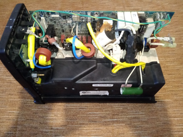

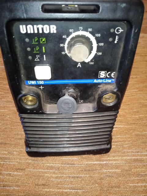

Фото выложите апарата, так легче схему будет подобрать.

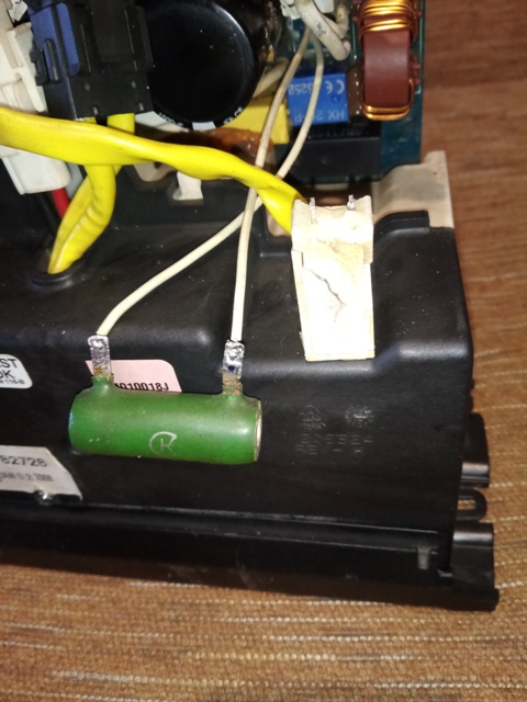

Если пусковой резистор сгорел,то нада искать что коротнуло.Проверте силу и дежурку.

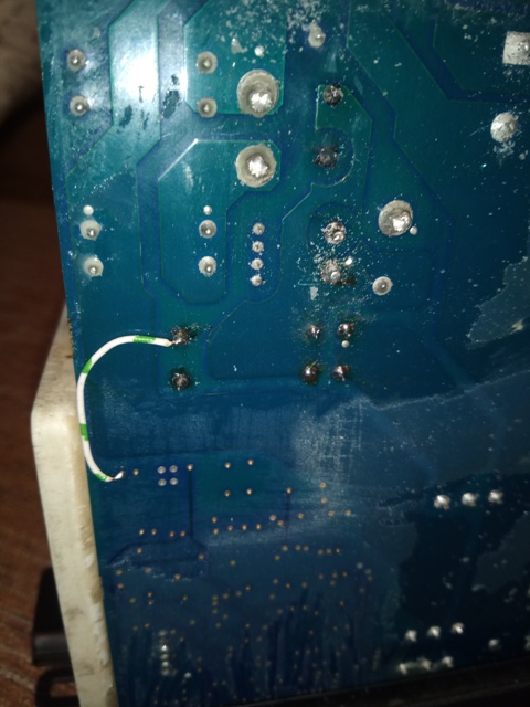

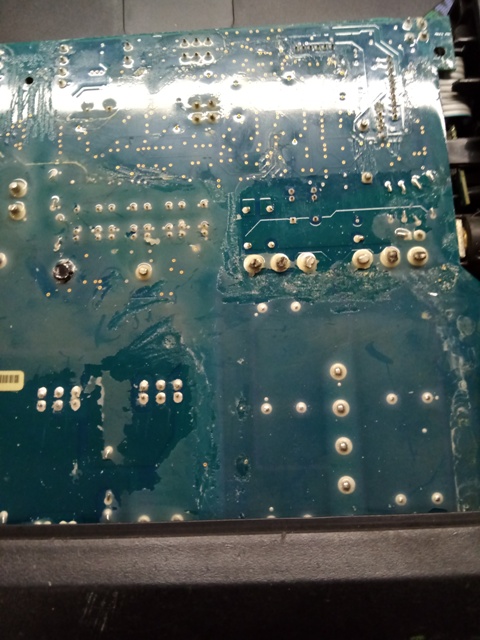

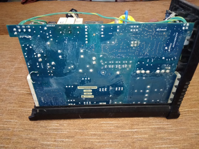

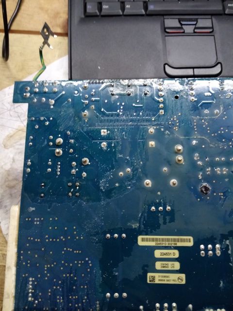

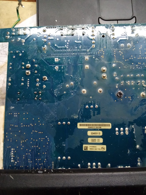

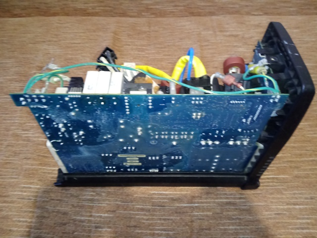

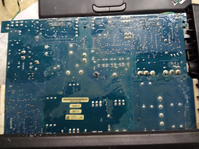

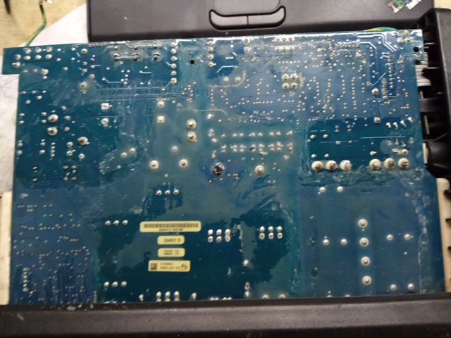

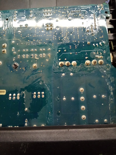

спрошу тут, чтоб не плодить похожие темы: кто может поделиться фотографией материнской платы UNITOR UWI 150 STL или же Миллер Maxstar 150 STL

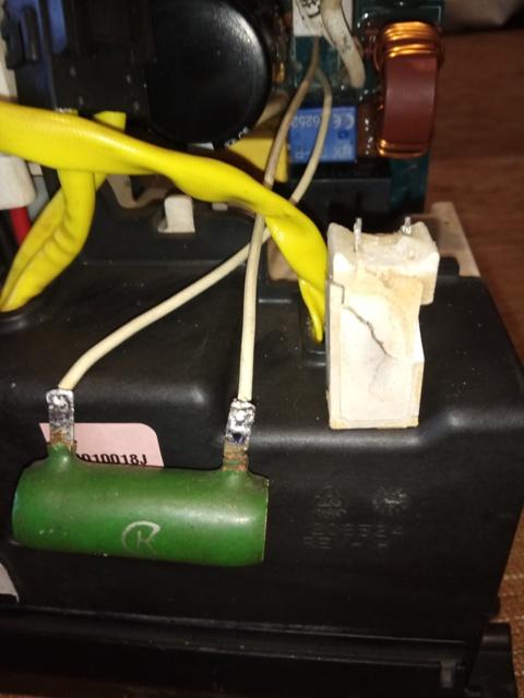

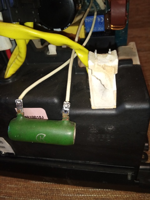

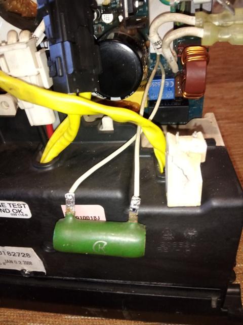

Или помогите опознать деталь, отмечена красной стрелкой. Заранее спасибо
Вложение 10529Вложение 10530

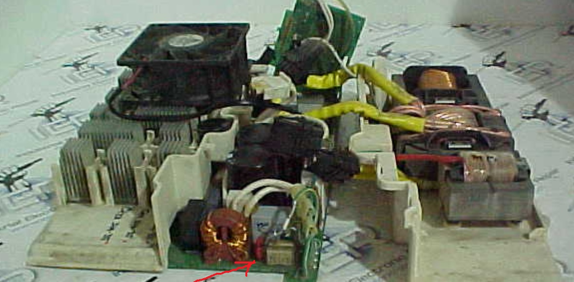

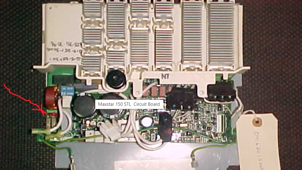

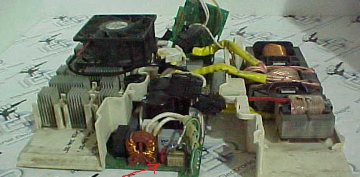

Это или конденсатор, но скорее варистор - вот фрагмент сетевого фильтра с другого аппарата
Вложение 10533
Если треснула деталь, выпаять её и аппарат будет работать, если проблема только в этом.
Качество фото просто ужасное :mad:. Варисторы красного цвета чё-то не попадались :eek:, но действительно похоже на на него, судя по фото из поста №3, и по месту установки.
