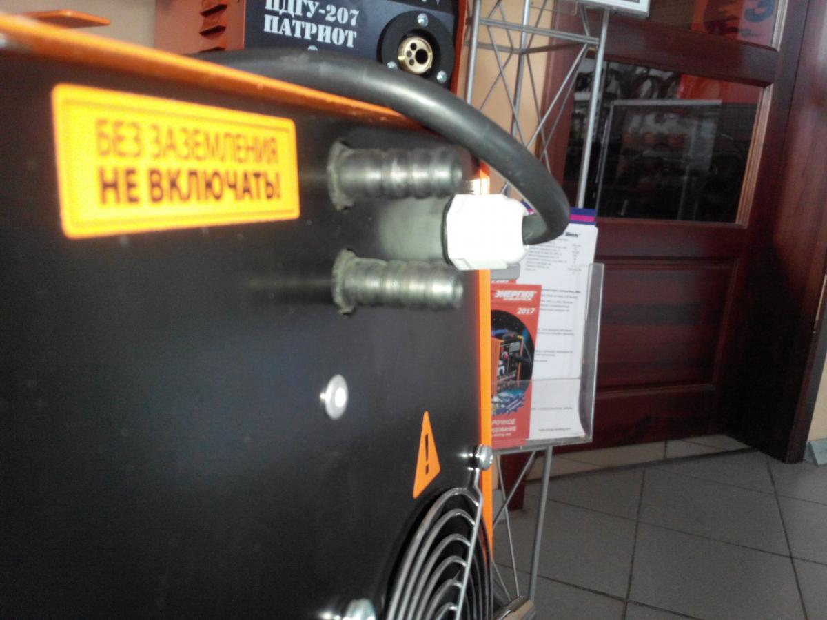

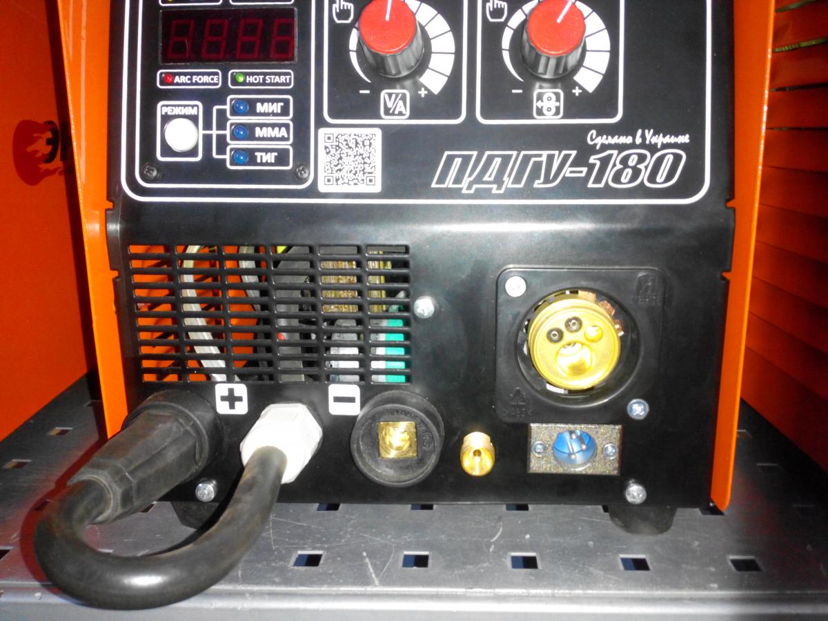

Долго боролся за то, что на картинке - дополнительный штуцер под аргон:
Вложение 7751
Что влечёт за собой и второй клапан тоже:
Вложение 7752
Таким образом снимаются все вопросы, ну и удобней само-собой...
