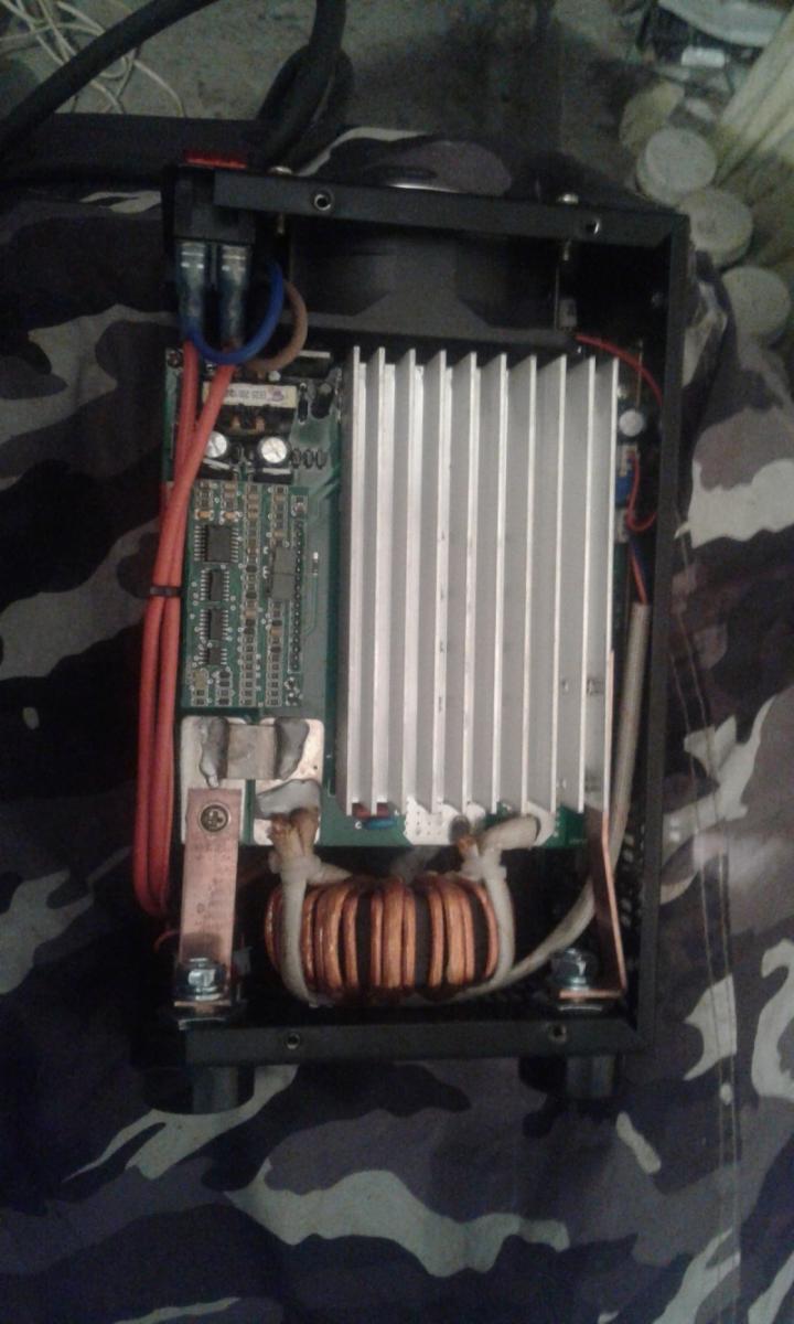

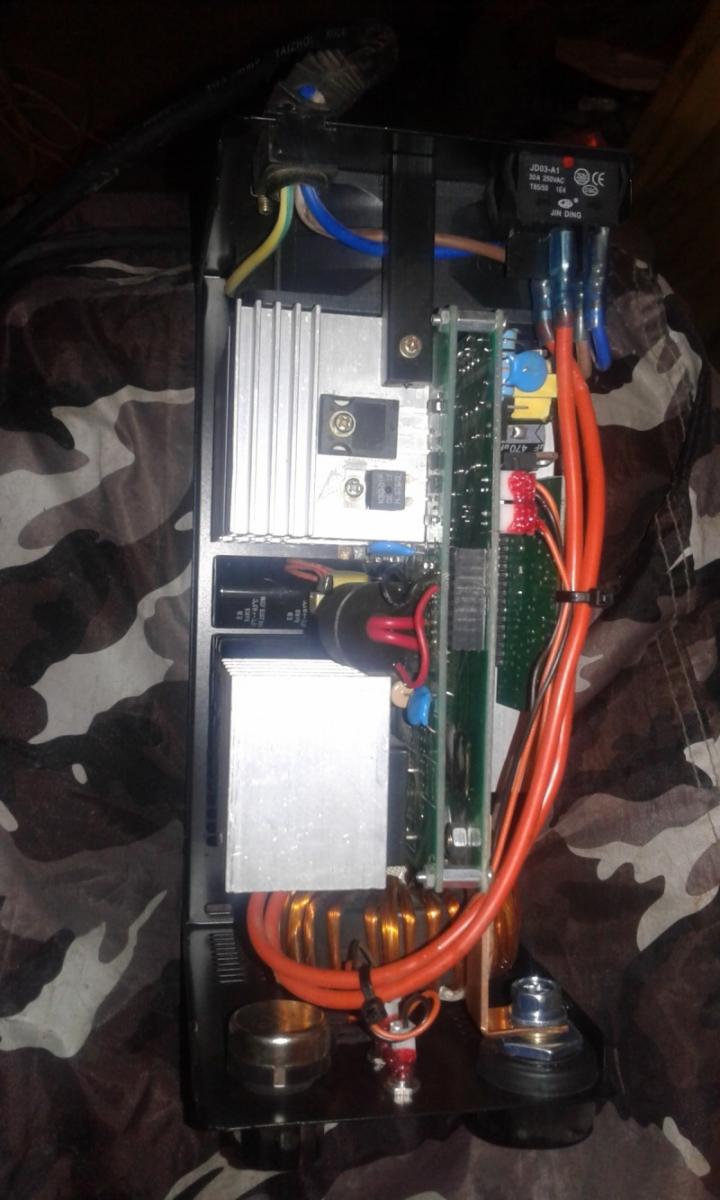

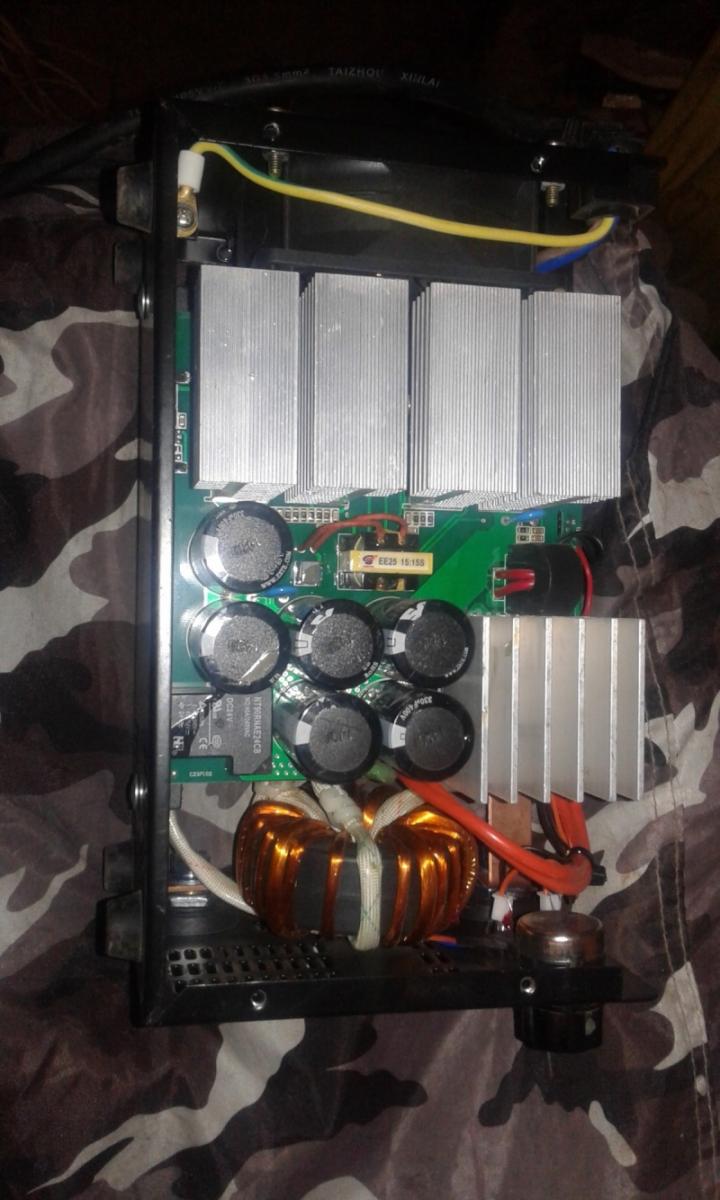

Судячи по тестах наших ремонтників в ютубі ММА250 видає 180А , а цього достатньо для електрода 4 . На свому ММА260mini варив 4 Мр-3с, з цілого електроду апарат в захист не пішов. Завтра попробую патроха свого 3 річного апарата викласти. P.S. Кришка з середини прокрашена та і внутрянці нічого кримінального не знайшов, товщина основних плат 2мм на яких через проставки приєднано радіатори.
Вчора продував за три роки ММА 260 mini

Докладываю. Именно такой аппарат, как в видео на днях ремонтировал знакомым с бывшей работы. Ради хохмы подключили на наш нагрузочный стенд. Аппаратик выдал 140-145А , при нашей сети 235 вольт. При этом на аппарате красуется(как я говорю порядковый номер модели)200А. Таких китайцев с разными названиями,расцветками и типа током 200-220А - все базары завалены. Ток КЗ не мерял, так как страшно за выходные диоды.
По поводу видео этого ремонтника, я своё мнение уже как то высказывал. Или нагрузка не та, или накрутил до 180А, что черевато выходом из строя выходного выпрямителя, потому что температура контролируется только на транзисторах в этом аппарате. А диоды и так впритык, то есть теперь несколько термо-циклов на максимальном токе и привет.
Пардон, оказывается мы ток измеряли на пятом положении нагрузки ( наши аппараты на 180А на этом положении выдают 200-210А). Так что реального сварочного тока у этой малютки 130А. Посмотрите на размер радиаторов и плюньте в лицо тому, кто скажет, что аппарат может больше.
Всё выше сказанное про аппарат из видео. Аппарат из 26 поста несколько больше, но и он сомневаюсь, что выдаёт 180А.

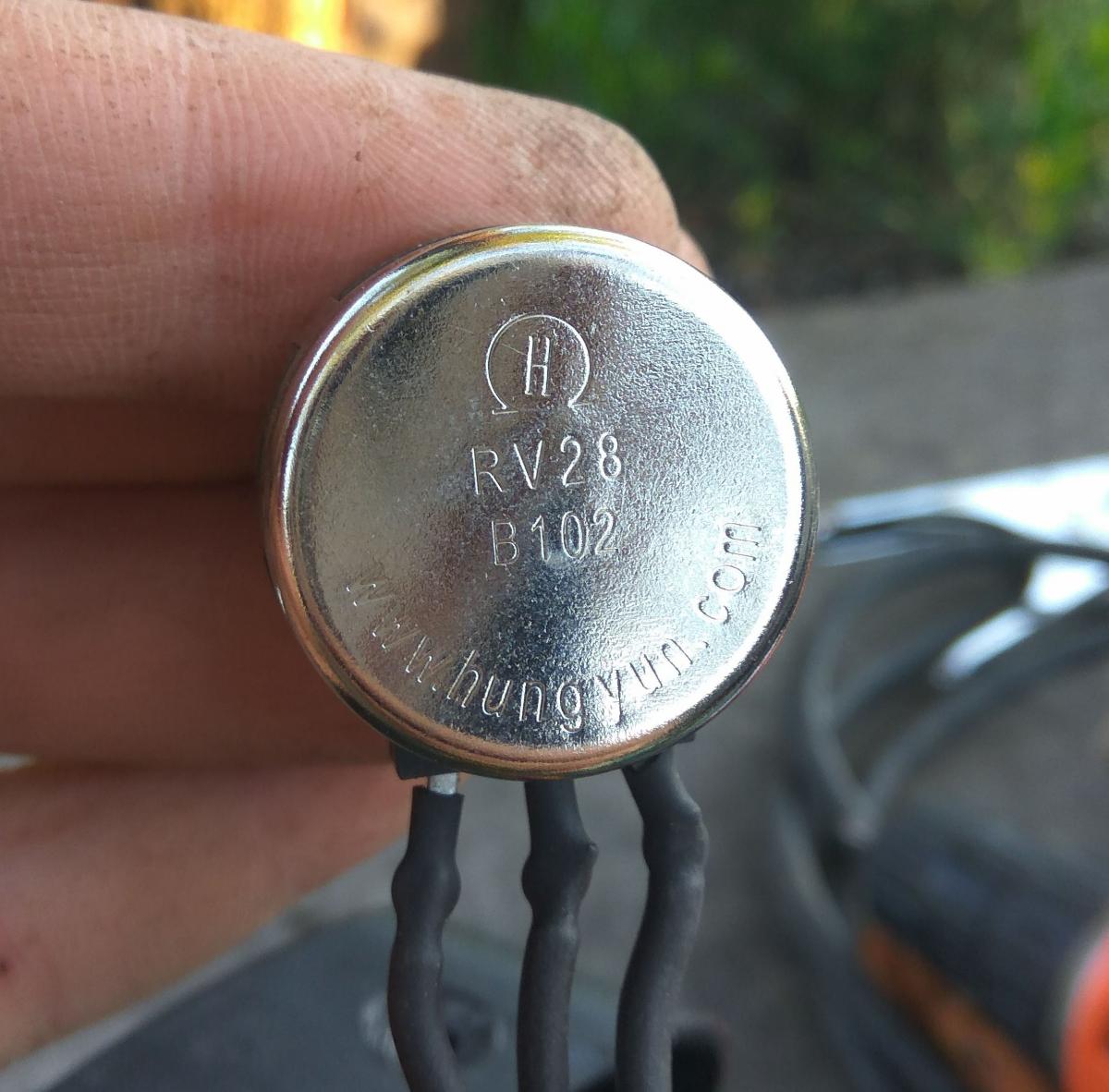

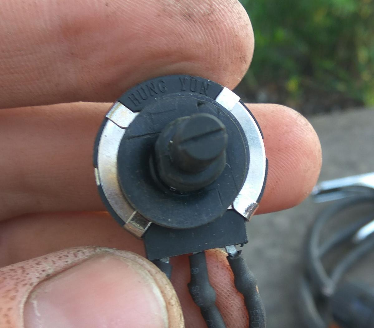

Подскажите, чем можно заменить потенциометр rv28 b102. Полетел на иверторе mma n 250d (mos).
Нашел в китае, но ждать месяц.
Спасибо.
Лучше бы сфотографировали. А так вообще любым подобным, номинал 1кОм. Только одно НО, если он пластиковый - то вполне возможно под потенциалом сети, то есть менять только на пластиковый!
Вложение 7523 Вложение 7524
вот фото.
