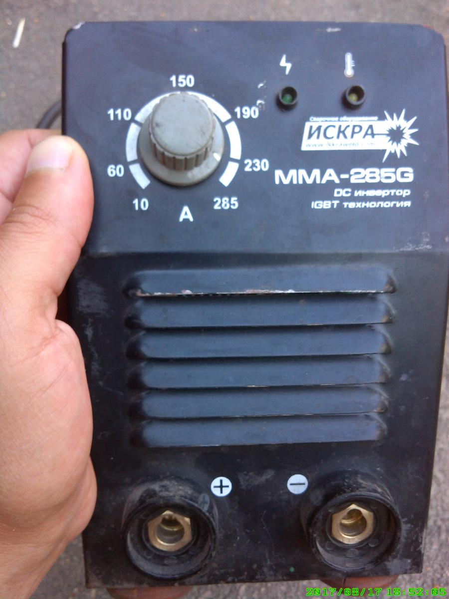

Приветствую!
Нужна схема на даный апарат. Нигде не могу найти.
Буду очень благодарен за помощь.

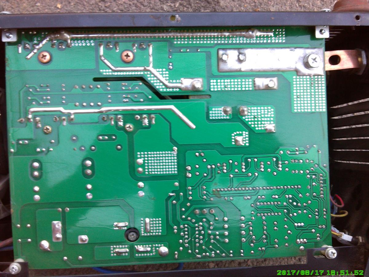

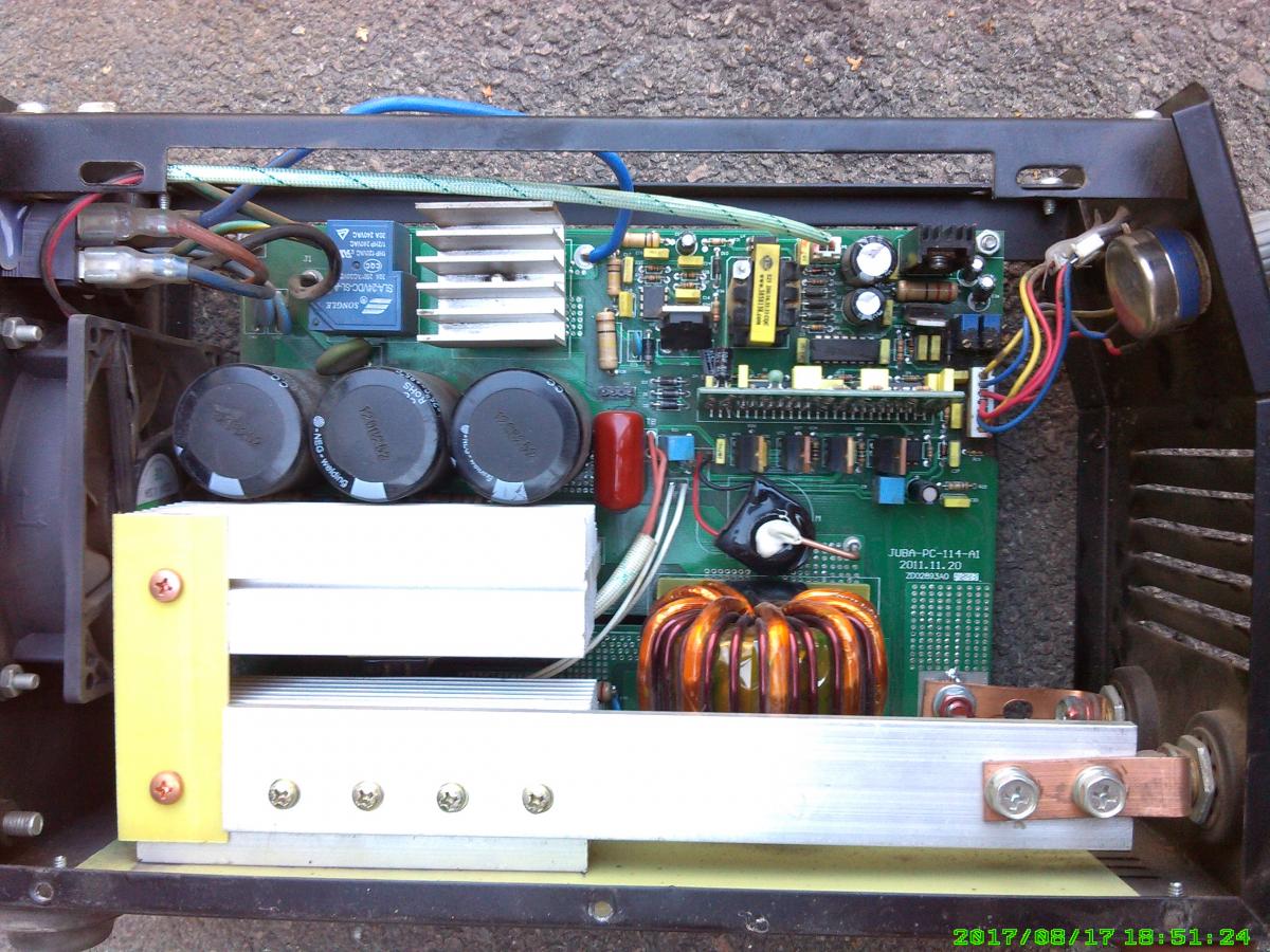

Приветствую.
Вот фотки.
Вложение 6563
Вложение 6564
Вложение 6565
Вложение 6566
В один момент перестала выдавать мощность.

Напряжения ХХ меряли ,импульсы на затворах IGBT какие.
Напряжение на ХХ 65-70в. Точно напишу завтра. Такое впечатление что при разных положениях регулятора ток минимальный, не варит а пишет. Осцыла пока нет и форму импульсов посмотреть нечем.
IGBT, силовая часть целая, явного пробоя нет.
на маленькой плате попробуйте z1 заменить. http://weld.in.ua/forum/attachment.p...6&d=1415565670
Хорошо, завтра попробую сменить. А какой номинал этого стабилитрона?
12 вольт
Приветствую.
Появилось время, сделал некоторые замеры.
Напряжение на ХХ--- 58в.
Напряжение на стабилитроне Z1--- 1.65в, пробоя нет.
Напряжение на регуляторе тока--- 1,7в.
Пока нет такого стабилитрона на 12в. Найду сменю.
Что можете сказать по напряжениям?
Смотрите цепочку от регулятора тока к шимке.
стабилитрон отпаять и без него включить
