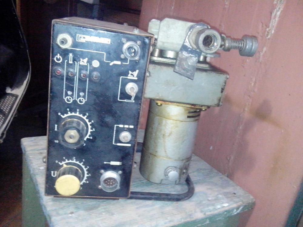

Помогите с ремонтом податчика проволоки.При включении тумблера в режим работа,сразу открывается клапан газа.В чем может быть причина?Транзисторы и диоды все проверил,все исправны.Какая микросхема отвечает за клапан и за таймер?Может причина в них?
Там нет тумблера газ.Тумблер переключает режимы работа-наладка(первый сверху на фото)Вложение 6530

Нет.Это подстройка задержка времени газа.То есть сколько секунд будет поступать газ после того как отпустил кнопку на горелке.Рядом такой же,только по подаче проволоки.
давайте внутряшки фото
и промеряйте режимы на разьемах.
Режимы все промерял,соответствуют схеме.При нажатии кнопки на горелке не срабатывает реле РЭС 10,хотя напряжение на него поступает 20в.Думаю причина не в этом.Фото выложу позже...
