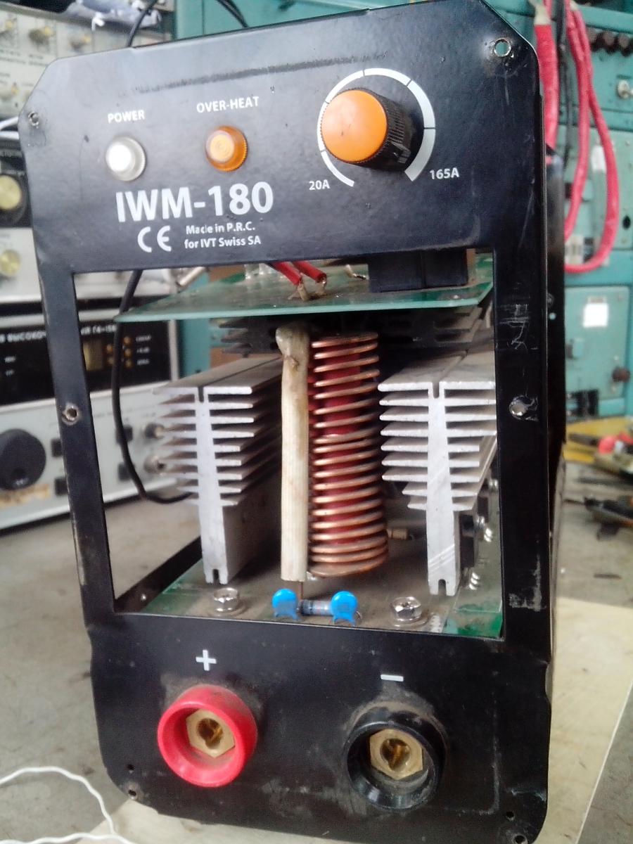

господа! прошу помочь! нет ли у кого схемы инвертора IVT IWM-180? заранее спасибо.

внутренности фото

кому то пригодится возможно... у данного сварочника нет собственного маломощного БП и при поиске неисправности возможны проблемы ) а все потому,что на схеме не указана ответная часть разъема J1.. его вторая часть это неизвестные контакты у вторичной обмотки силового трасформатора. и если на выходе инвертора нет питания,то и схема задающего ген-ра не будет работать. поэтому для проверки или поиска несправности платы управления нужно подать питание от внешнего блока питания на разъем J1 - 19-24В

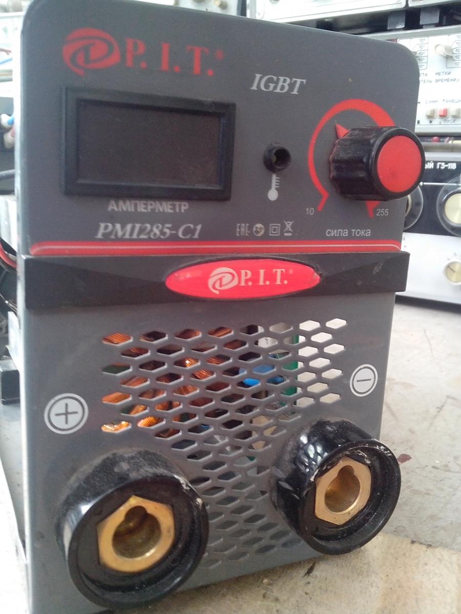

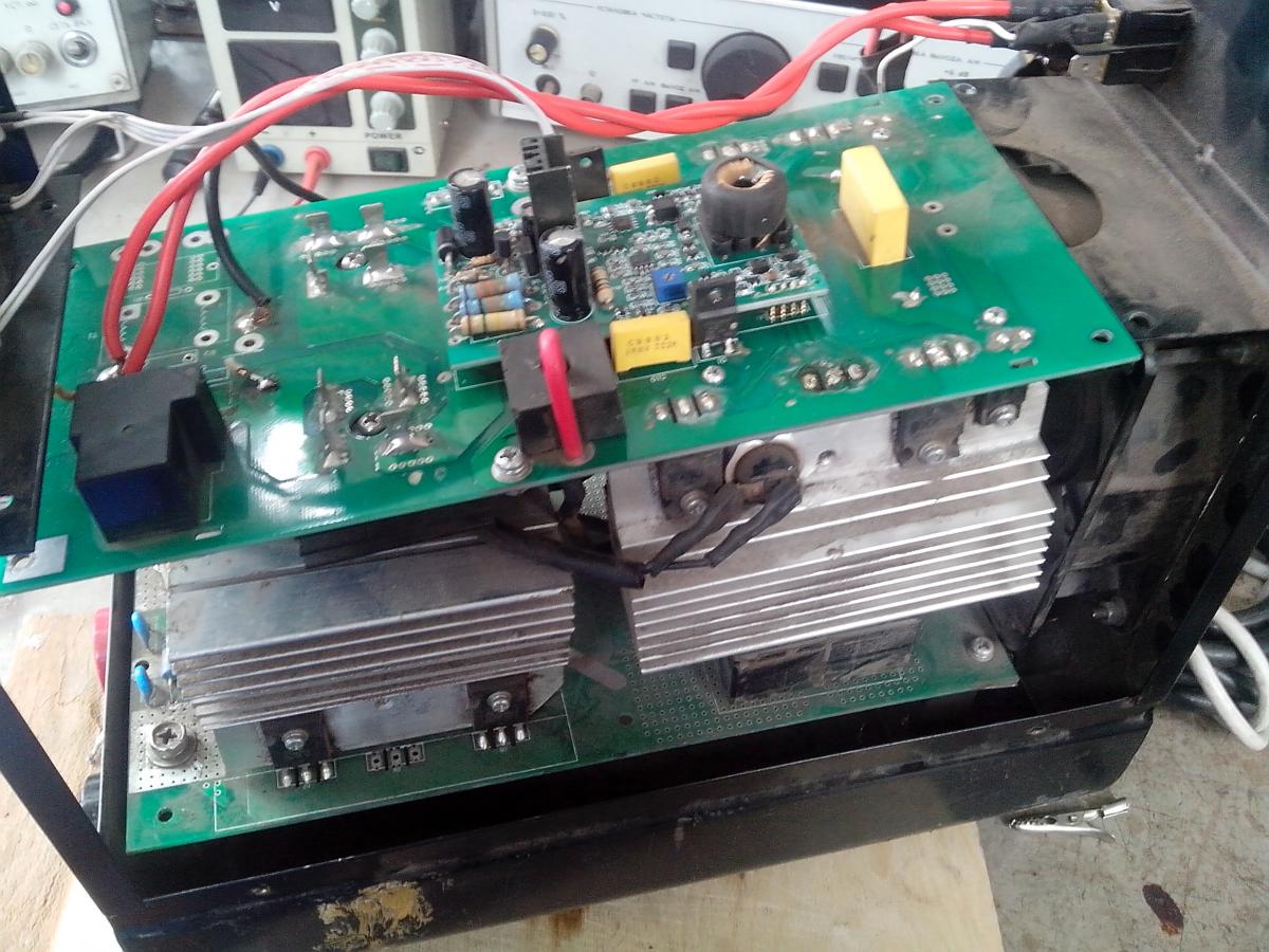

всем здравия! вновь необходима схема инвертора PIT PMI285-c1 вот его фото..вышли из строя мощные транзисторы и не могу ,нигде найти даташит их или аналоги. может кто то опознает...

Лучше макро фото транзисторов. Хотя может быть, что это чисто китайский, неизвестный производитель. Определиться MOSFET или IGBT и замен полно...
На узкой части, между верхних радиаторов - след от замыкания?
телефон не смог качественно снять транзистор.. да и чего там снимать... на фото один из них на радиаторе висит ( вот в том и проблема - как опознать какой транзистор,хотя бы структуру) надеюсь на схему...... на радиаторе нет, не след от кз... просто грязь.
А в ГУГЛ забить 50T65FESC религия непозволяет?. 50T65FESC - это IGBT транзистор с диодом - 50 А, 650 Вольт.:-)
возможно у меня гугль не той системы)))) не нашел... но спасибо!
Судя по даташиту транзисторы очень даже ничего.
