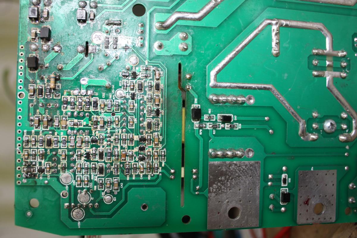

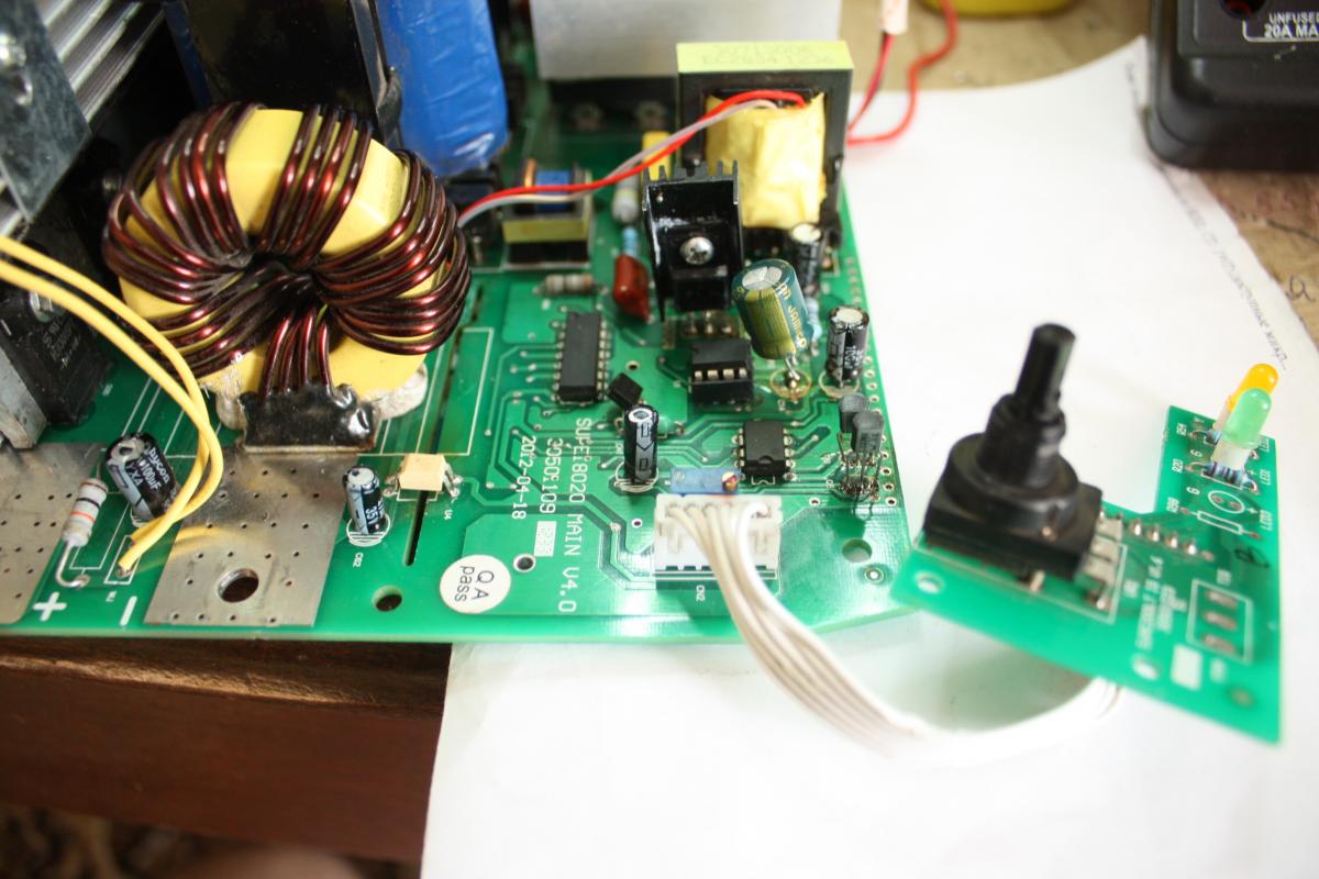

фото дежурки с обеих сторон,какое питание на сетевых єлектролитах?

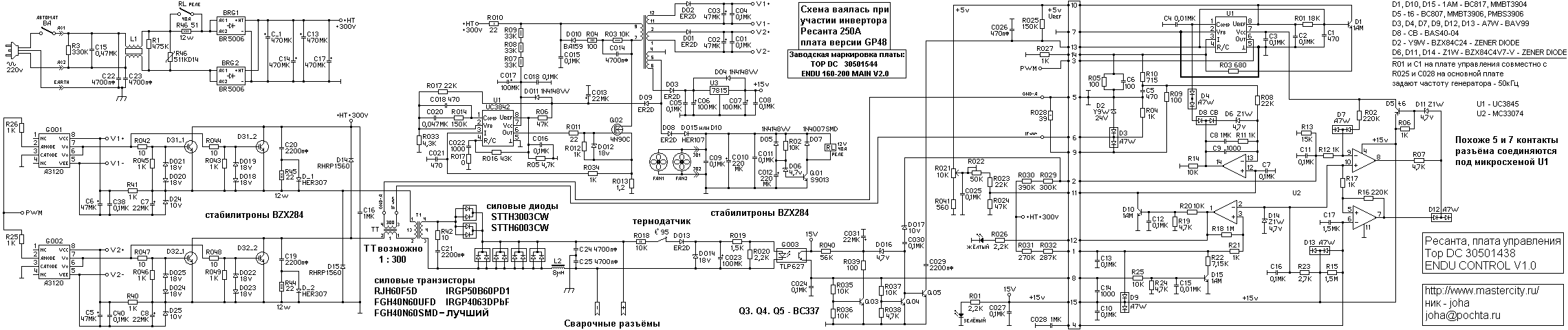

у вас неисправность в дежурке,она не тянет нагрузку,чтото там пропустили,какое сопротивление токового резистора у вас сейчас?Сопротивление обрывника по +310 какое?по какой схеме ориентируетесь?
Сопротивление по току 1к,обрывника 1 ватное 22ом. Схема была выслана вами. Схема ваялось при участии инвертора Ресанта 250 А плата версии GP 48,я у Вас спрашивал схему для Еrgusa.Она в переписке есть.

дежурка выдает 12в на вентиляторы,а у вас 5в,знач ищите где не те детали поставили,сверяясь со схемой
