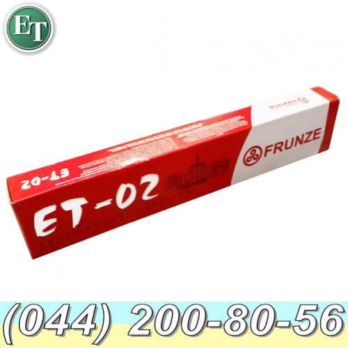

Этими электродами пользуюсь полтора года.
Вложение 7742
Рутил-целлюлоза, прекрасно работают на токах 60-130 А. Поджиг - прикоснулся, чуть шевельнул и дуга разгорается за секунду, (у меня Uxx=90V при сетевом 220, даже при сети 170 поджигаются без проблем). Шов гладкий, без пор, шлак легко снимается.
