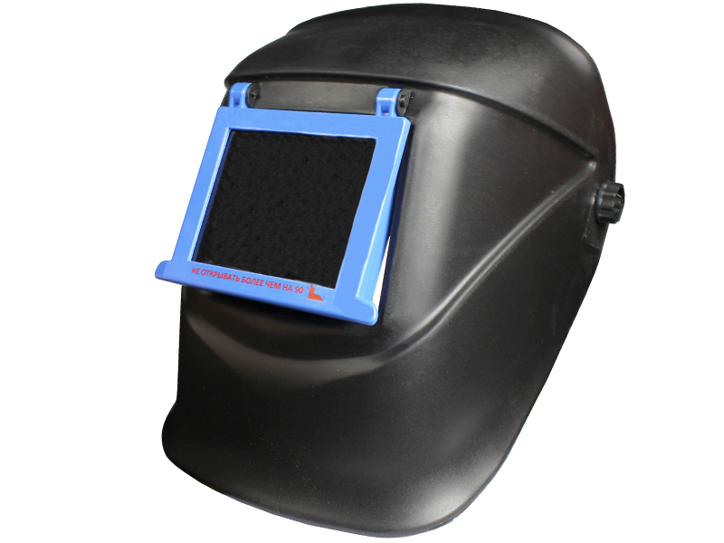

Попробуйте Маска сварщика откидная Ягуар VITA с наголовником от маски Хамелеон
https://svarkavita.com/uploads/proce...l-56750-sm.jpg
Её преимущество в том, что в ней профессиональный наголовник от масок Хамелеон, а так же откидное стекло.
Благодаря чем маску не нужно постоянно приподнимать, а держится она на голове значительно лучше чем аналогичные маски без наголовника Хамелеон.
