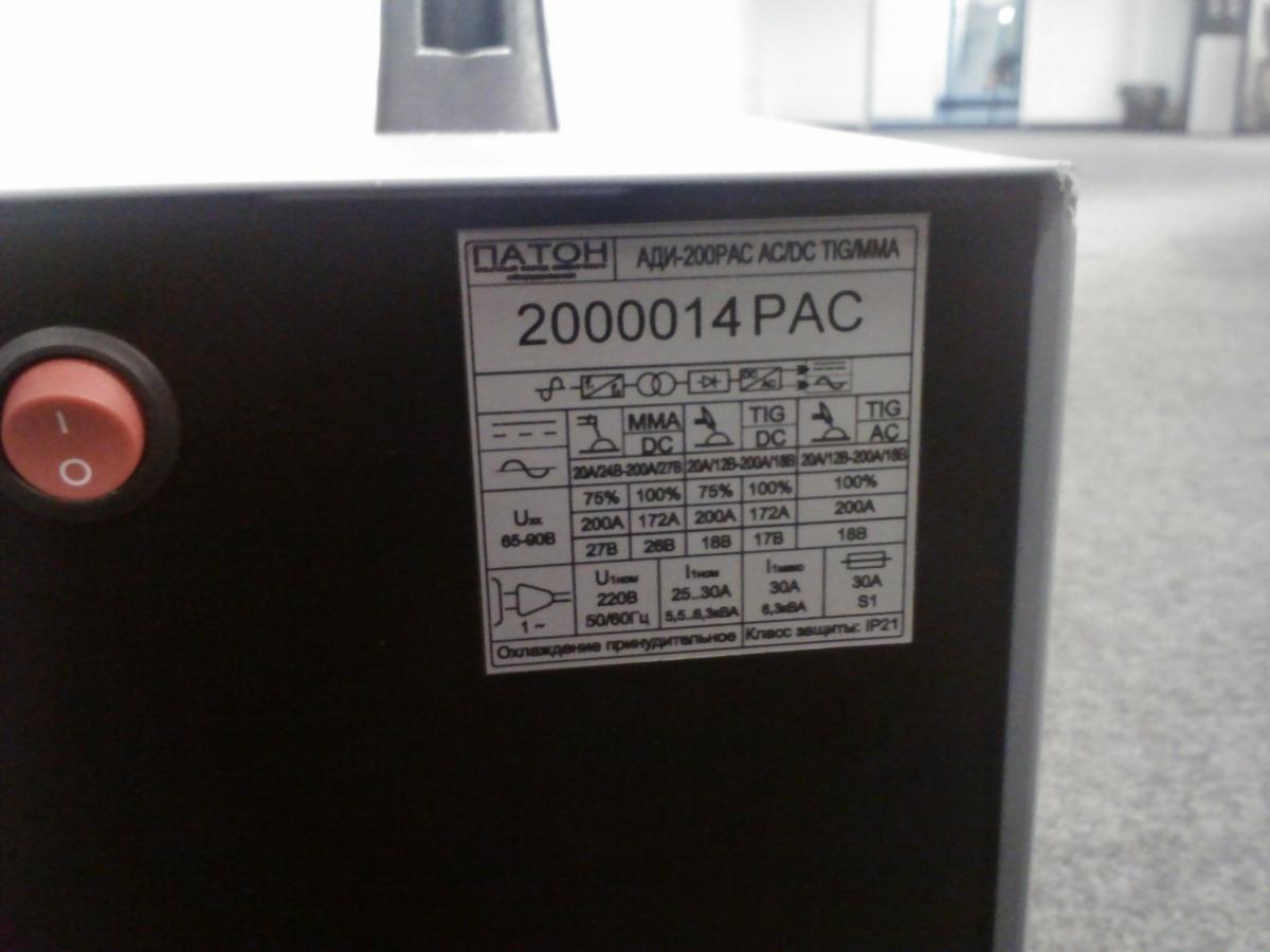

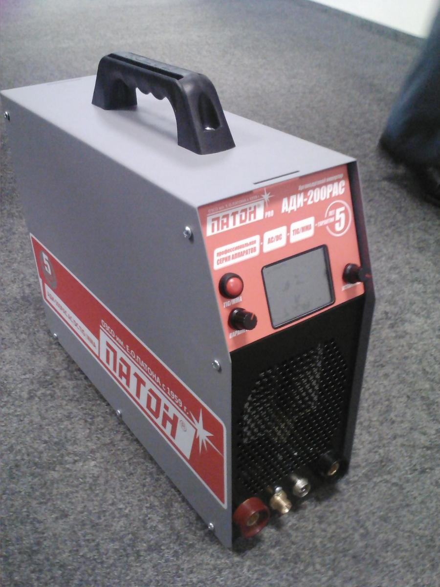

Пару месяцев назад завод Патона выпустил новый аппарат АДИ200Р АС/DC. Аппарат работает и с Алюминием. Вложение 5537Вложение 5538Вложение 5539

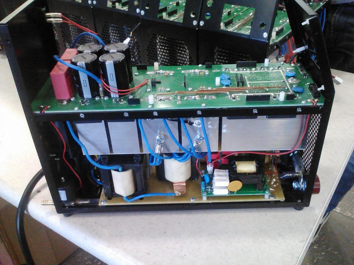

Если возможно, разместите, пожалуйста, фото внутренностей, т.е. фото аппарата со снятым кожухом. Интересует качество сборки Патон АДИ 200P AC/DC.
Заранее спасибо.
Вложение 5571Вложение 5572 Качество сборки нормальное. Конечно на фото всю схемотехнику показать не можем , но архитектура видна.
Спасибо, сборка (по крайней мере силовой части, которая на фотографии) вполне себе ничего, но насчёт ПН100% на 200А - сомнительно. При таком размере радиаторов и расположении силовых элементов, максимум 60%, ИМХО. Но не это главное, в принципе, 10 минут непрерывно, да ещё и при Tокр.=40С врядли кто варит. А вот что действительно нехорошо, что минимальные уставки тока начинаются с 20А. Это сильно сужает область применения аппарата. Например, алюминиевые трубки автомобильных кондеев уже не поваришь... Ну и цена, ИМХО, мягко говоря, высоковата.
Так точно - нижний предел по току в режиме TIG должен начинаться с 5 Ампер. Бывает такая необходимость, например, сварить вместе два лезвия для бритья из нержавейки красивым швом - и как тогда это сделать, если аппарат выдает нижний предел с 20Ампер? Никак. Производителю нужно хорошенько подумать над спросом и потребностями у сварочного люда.
Иронию Вашу оценил, приколы с лезвиями в нете видел. Я привёл конкретный пример, когда нижний предел в 5А был бы весьма кстати - алюминиевые трубки автомобильных кондиционеров. Сегмент, конечно, не гигантский, но востребованный.
Я не иронизировал. Иногда возникает такая необходимость работать с очень тонкой нержавейкой. Поэтому нижний предел по TIGу должен начинаться с 5 Ампер у нормальных аппаратах. Можно, конечно выкручиваться с настройками импульсов, но это не всегда помогает.
Тогда сорри, согласен. Пищёвку 0.5 я варю на 12-15А.
