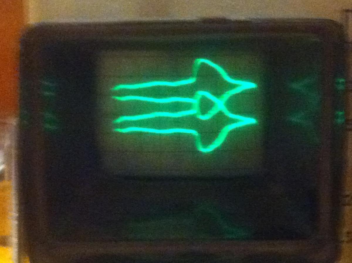

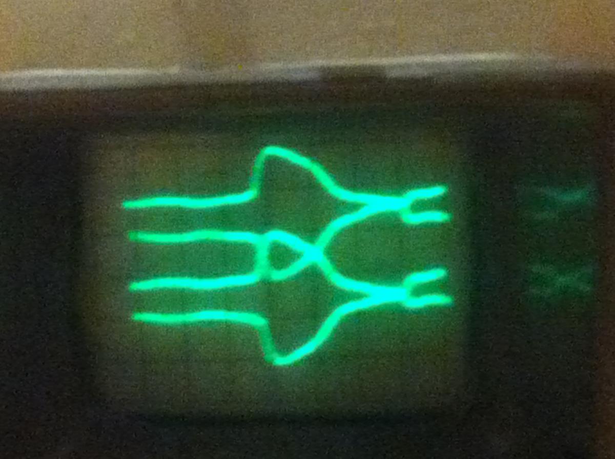

Вот - осциллограммы на затворах.
Разумеется - без ключей, в режиме ММА.
Вложение 4458Вложение 4459
Жеееесттть,извините,но осцылограммы не в порядке.
Я таких "кривулек" в жизни не видел . Транзисторы от такого точно не выживут .
Я понимаю, что осцилки не впорядке, но на удивление - новые транзисторы выжили, и при чем эти кривульки - на всех контактах каждого из транзисторов.
Что делать, куда копать, есть варианты?

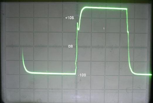

Думается мне, что "кривульки" на осциллограммах получились при неправильных настройках горизонтальной развертки, импульсы получились растянуты на экране осциллографа.
Сигналы должны быть по форме близки к прямоугольным.
Вложение 4467
Как вариант, можете вставать на выводы транзисторов с открытым входом осциллографа (когда осциллограф пропускает на вход не только переменку, но и постоянку). И по осциллограммах сравнить напряжение и форму импульса на всех транзисторах. Вполне возможно, что где-то возле транзистора пробит диод или стабилитрон. Тогда на одних транзисторах форма сигналов будет одинаковой, но смещенной на экране осциллографа по вертикали, на других смещения не будет.
Как это "на всех контактах" ? Вы как и относительно чего мерили? Бедный осциллограф. Вы ж так его упалите нафиг. Нужно мерить крокодил осциллографа на третью ногу транзистора , а щуп на первую ногу. К средней ноге не прикасайтесь даже, убьете осциллограф. Оттого и кривульки такие, что неправильно снимались осциллограммы . Еще раз Вам говорю несите сварочник к тому кто в этом понимает, а то "попадете" еще в придачу и на осциллограф . И еще интересно , что у Вас за работа такая, что в обязанности входит ремонт инверторного полуавтомата, который должен делать специализированный сервисный центр?
Вы меня конечно извините, но это чистый вандализм по отношению к технике.
