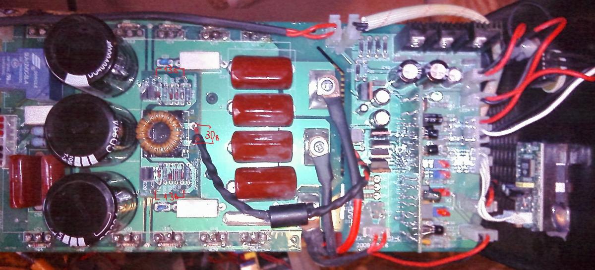

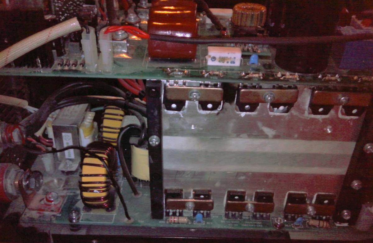

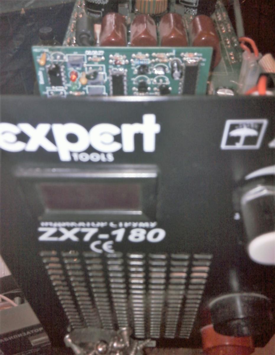

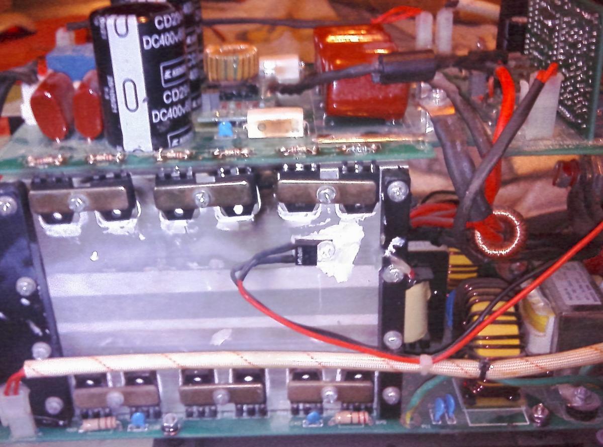

Ремонт сварочного инвертора zx7-180 expert
Здравствуйте может кто сталкивался с подобным инвертором и его ремонтом подскажите если не трудно. Во время работы инвертор пустил дымок и перестал работать. В итоге после разборки и осмотра выявлено 10 сгоревших из 12 ключей 26n50 и резисторов к ним а также сгоревший резистор и несколько диодов в драйвере. После замены всего этого на новое инвертор не работает. Напряжение 290в которое должно быть 310в. На управляющей плате светодиоды красный и зеленый не светятся. Напряжения на sg3525an вроде все в норме +11,9В на ноге 15, 2. +5,1В на ноге 16, +4,85 на ноге 8. Так же на управляющей плате есть две микросхемы lm339n и одна ca3140ez Фотки прилогаю.
