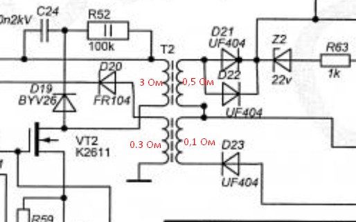

спасибо за схему. практически совпала. трансформатор померил, насколько мультиметр позволил. щас даташит буду посмотретьВложение 3957
сколько ом в трансформаторе?
на схеме подписал. на UC3845 питание 7,8 Вольт - это не нормально?Вложение 3958
в рабочем режиме нет,или при запуске?
в рабочем. трансформатор свистит. на 6 выводе мс импульсы есть. когда прикладываю щуп осцилографа слышно как частота меняется
ну на трансформатор не похоже.проверить частоту,не занижена?откинуть нагрузки с выхода.проверить стабилитрон 24в.проверить диод снабера ключа.промерять остальные ноги,и отписатся.
спасибо. проверю все, отпишу.
