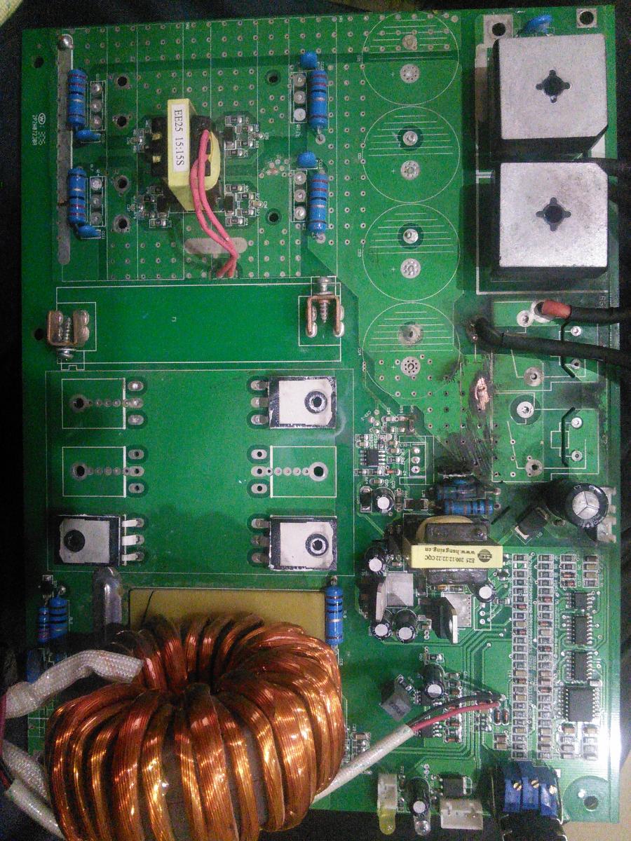

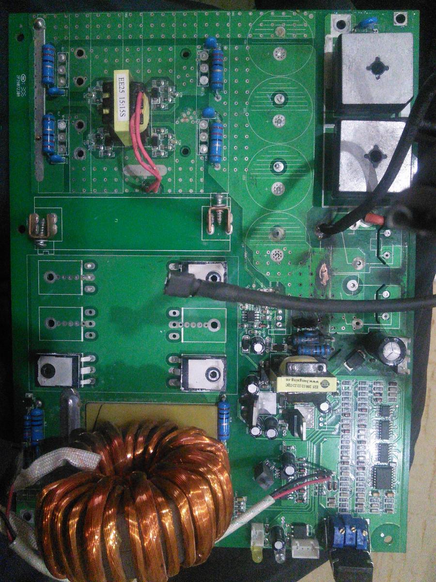

Здравствуйте! Прошу поделиться схемкой данного устройства.
фото.......?
Вложение 3939Вложение 3940Вложение 3941
Сори за заглавные, случайно получилось.
Ничего ни-ни ? :( Или я в игноре ? :)
стопроцен тной схемы я не встречал,у меня в личке,альбом барахло,схема арс205,совпадение процентов 70.

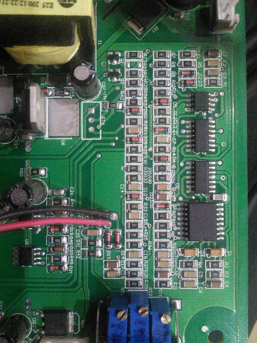

Мне бы для начала обвязку 3843, если там есть этот узел, а то там всё выгорело, не пойму на какой частоте работает задающий, хотелось бы без особых экспериментов. А по транзистору нет инфы ?
тот узел дежурки там точно есть,сравнивайте.Ифото транзистора сделайте,четкое.
Ага да, дежурка, я сначала не вник, первый раз такая конструкция с дежуркой попалась :) Теперь знаю. Управление ключами на 3846 сделано. Ок, транзистор сфоткаю вечером, но там только дырка на пол-корпуса :), правда надпись видно и эмблему производителя.

Я предположу, что это может быть 6N90C. Купился на 1c45an :)

в личке-это мой профиль,смотрите профиль пользователя мой.любой полевик 4-6 ампер,800-900 вольт.можна пластик,лучше будет изоляция.а там стоит 4n90c.
http://weld.in.ua/forum/album.php?albumid=30там в дежурке 2sk2611,если есть такой,то можете и его ставить,с другой стороны платы,хоть колхоз,зато работает.
