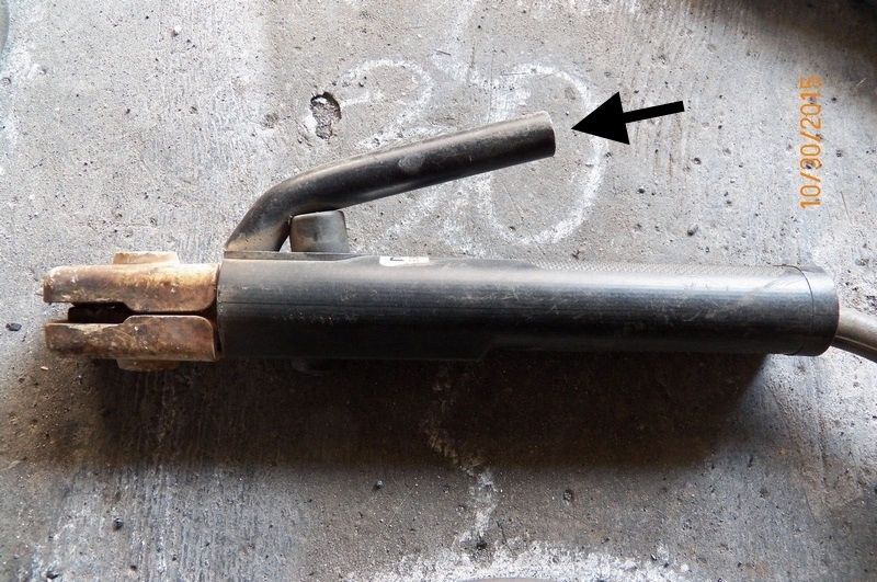

В мене щось таке:
http://6.firepic.org/6/images/2015-1...0glp78ztyr.jpg
http://6.firepic.org/6/images/2015-1...zj04rycgf6.jpg
http://6.firepic.org/6/images/2015-1...ngoe4n24tc.jpg
http://6.firepic.org/6/images/2015-1...a9azpf1fp1.jpg
Что-то превью не получилось сделать...
и дата на фотках -
Вот тут, где стрелка показывает, должно быть отверстие на всю длинну той ручки, если же там залито все - подделка
Вложение 3967
Да, є таке. Значіт все норм. Дякую.
