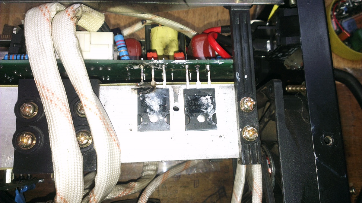

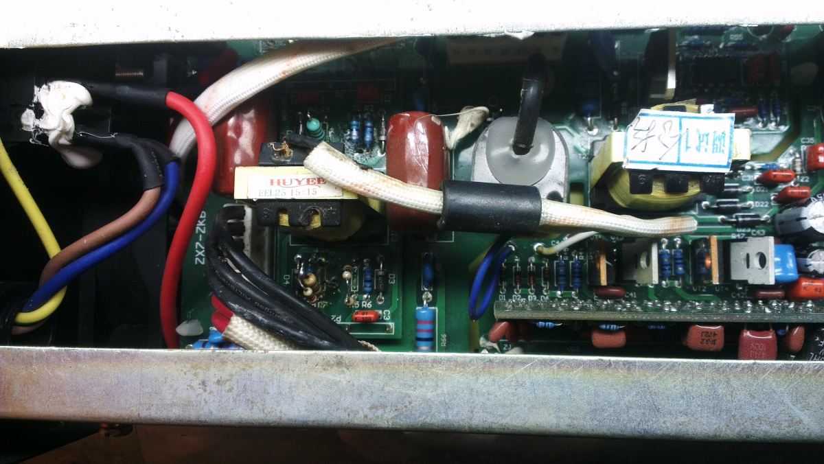

Здравствуйте. подскажите пожалуйста что может быть, вчера вечером варил, после очередного включения сварки был слышен только классический щелчок включения, и свет на доли секунди погас, "автомат не выбило". дыма, треска, запаха не было. после этого сварка не работает, вентилятор тоже не крутит.
Вскрыл, на вид ничего сгоревшего или треснутого нет. куда копать, что проверить,
и что это за деталь с надписю GOLDEN возле конденсаторов?

силовики или как их там... что на последнем фото с лева 2шт. прижаты металлической планкой, по одному с каждой стороны замкнуты, их всего 4шт.
что еще в месте с ними могло вылететь?
вижу он был до вас в ремонте,силовые транзисторы проверяйте.деталь-это реле.
да... забыл упомянуть уже я раз менял транзисторы и резистор на второй фото видно подобрал номинал из двух. тоже только включил а там треск, дымок, вспышка. но в первый раз грешил что сгорели они потому что собрался варить заземление и аппарат стоял на земле. а в этот раз возможно из за слабого напряжения в сети?
возможно что в этот раз только транзисторы вышли из строя или обязательно что-то еще?

заменил силовики все работает. поставил 2 своих и 2 новых.
заказывал 4шт. 2 из них не звонятся, не рабочие?

фото,марка,партия,отличия?п о видео могу судить,или без диодов,или пустышки.Емкость затворов измерьте.
печальная история, собрался варить, только зажег дугу и треск-бах-бабах, димок. 1 транзистор взорвался 2 замкнули третий в обрыве, взорвался какраз новый у которого на верхней части был дефект (увидел уже когда установил). + еще сгорел резистор на верхней плате, по маркировке 13Ом. и 1 почему то 27кОм. с такой же маркировкой, все заменил от 13Ом. к 18Ом.
думаю попал не на качественную партию транзисторов) закажу новые отпишусь.Вложение 4222Вложение 4223
