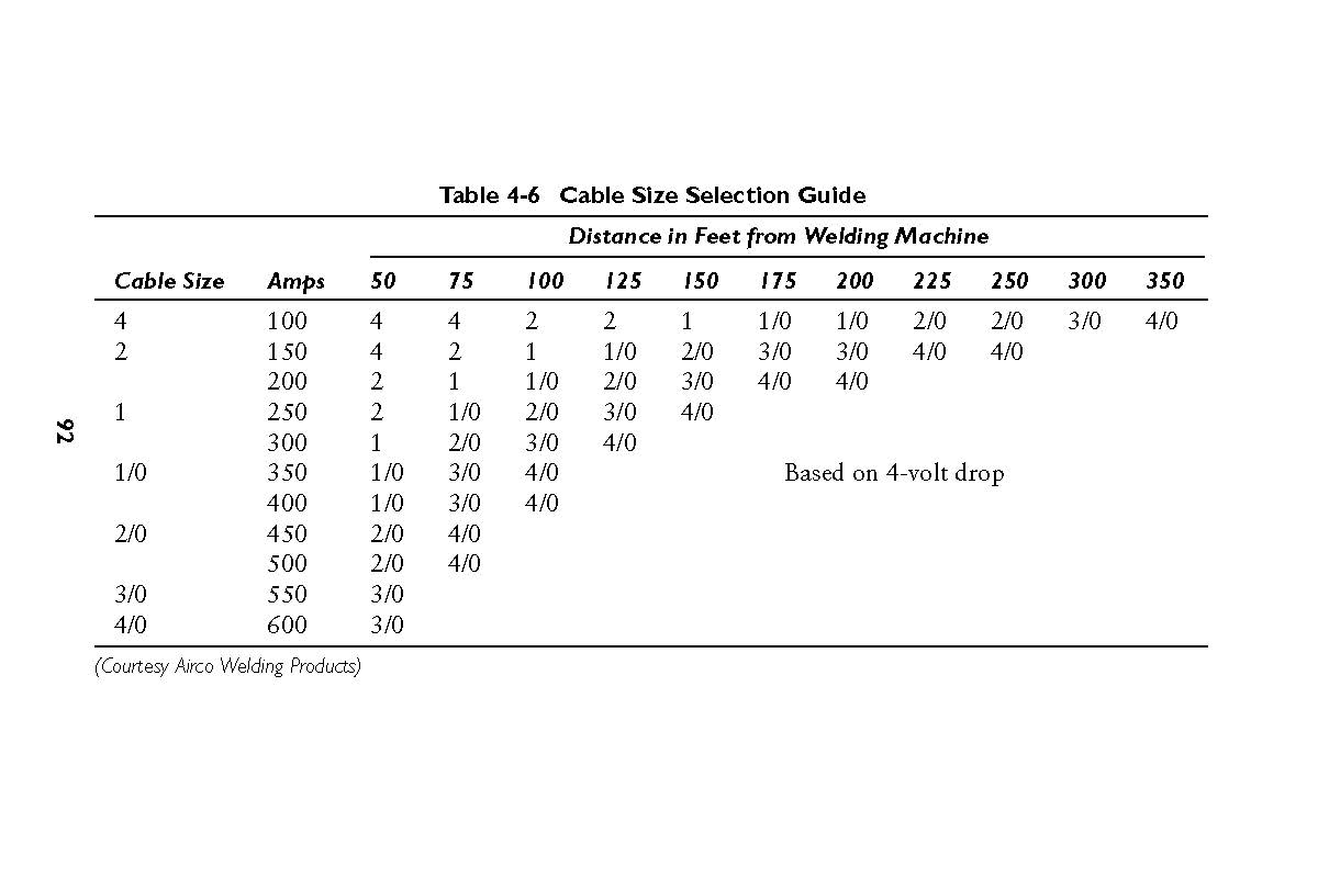

Для каждого сечения кабеля существует максимальная длина от сварочного аппарата, которая допускается для определенного максимального тока сварки. Для справки перевожу западное обозначение сечение жилы кабеля в наши единицы:
Номер 4 это 21 мм кв
номер 2 это 33.6 мм кв
номер 1 это 42.4 мм кв
номер 1/0 это 53.5 мм кв
номер 2/0 это 67.4 мм кв
номер 3/0 это 85 мм кв
номер 4/0 это 107 мм кв.
Таким образом, например, для тока 250А длина сварочного кабеля сечением 35 мм кв допускается до 15 метров.
Вложение 3350
Хотел бы уточнить такую деталь по длине сварочного кабеля - в посте выше указана длина "до 15 метров" что означает ОБЩУЮ ДЛИНУ кабеля, то есть суммарную длину кабеля для зажима массы и электрододержателя. Это переводится так на простой язык - если брать два одинаковых конца, тогда по 7.5 м каждого. Или же делать для массы короче, а на держак длиннее.
Проблема связана с падением напряжения в кабеле - чем длиннее кабель одного сечения, тем больше падение напряжения.
