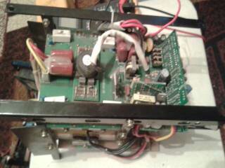

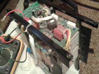

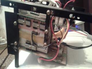

а скинте фотки вашего чемпиона,внутреностей
Вложений: 3
там два трансформатора можна один отключить,но проблемма скорее всего в управлении драйверами irfz24n и irf9z24n там часто затворный стабилитрон пробивается.проверте тестером ети транзисторы,и еще у вас есть осцилограф?
