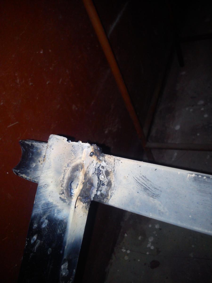

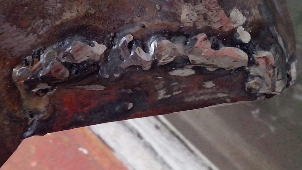

Здравствуйте, помогите советом. Недавно стал варить. Возникла проблема - трескается посередине сварочный шов после сварки.
Вероятно, задаю глупый вопрос, постараюсь полно описать мою ситуацию:
1. Варю трубу профильную, нестандартную где-то 25Х45, толщина 1,5. Труба окрашенная, вначале зачищал, потом и так прожигает.
2. Сварочник – инвертор, варю на обратной полярности, чтобы не прожечь. Силу тока в начале ставил 45-50 –прожигает, потом поставил 35-40, вроде нормально.
3. Электроды лосиноостровские МР3 d2, пробовал ОК46, тот же «результат».
4. Движения электродом были по кругу, да читал про елочку, зигзаг…., но мне это показалось проще.
5. Стыки в основном были горизонтальные, трубу к трубе варил перпендикулярно. С двух сторон.
Мои вероятные причины:
1. Так как варил в начале с одной, потом с другой стороны может возникли внутренние напряжения, хотя мало вероятно – трескается шов и с одной стороны.
2. Не сбивал шлак, просто варил поверх
3. Может был непровар, т.к. боялся прожечь, движения были по кругу, медленно на одном месте не стоял
Подскажите пожалуйста с советом.
