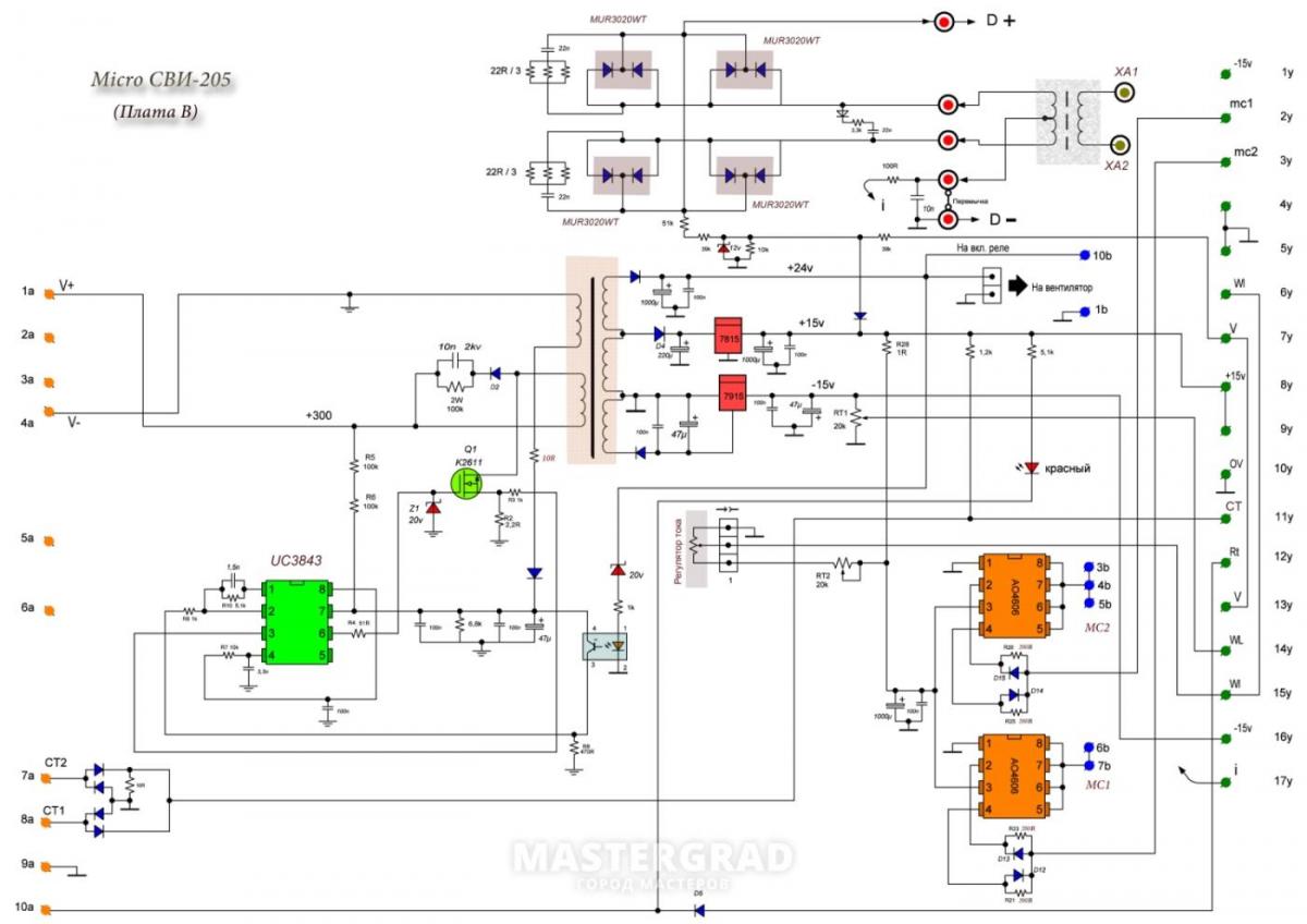

Эта почти копия,кроме драйвера на силу.svarka-barnaul.3dn.ru/_ld/2/229_MMA_ZX7-225.jpg

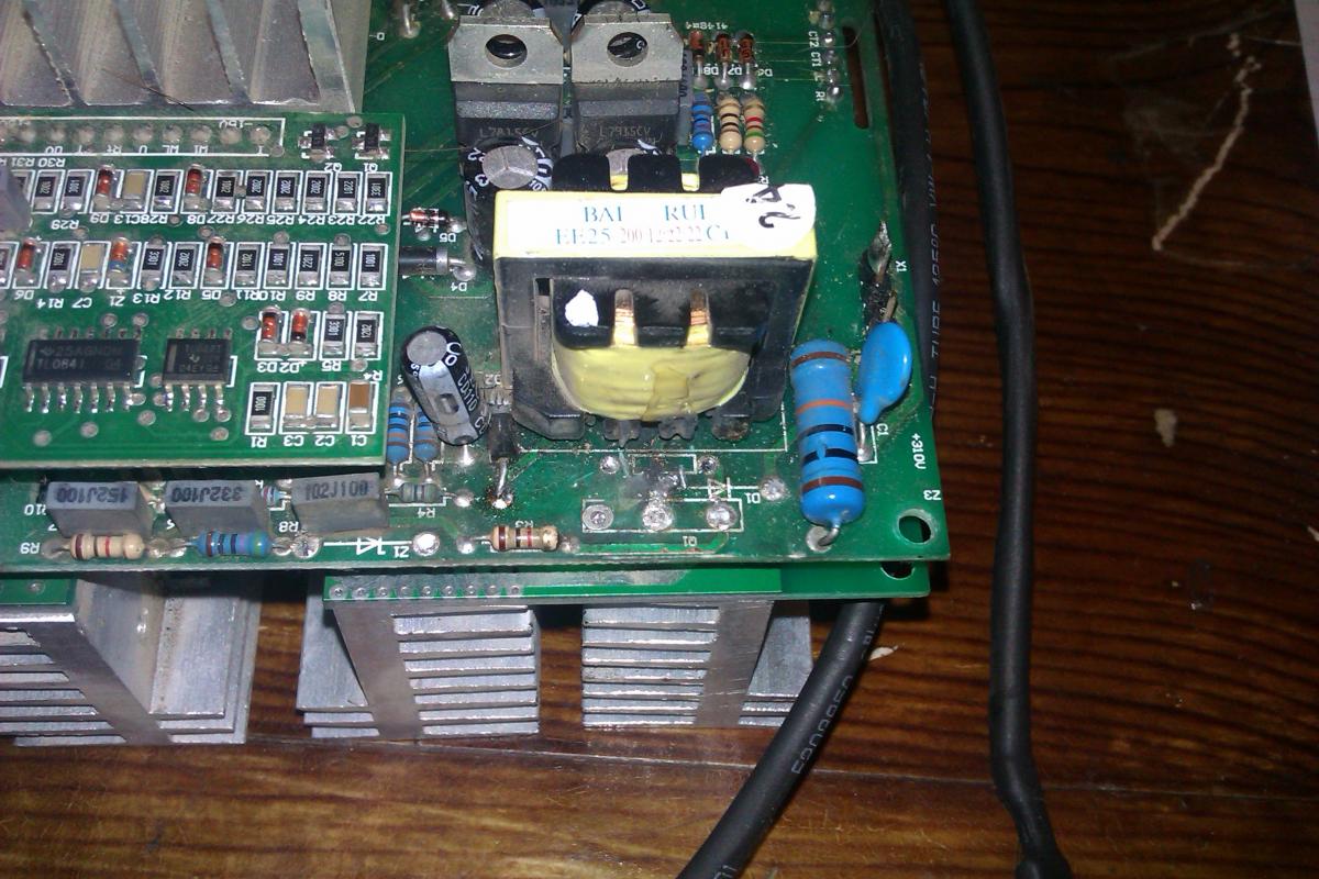

А можно узнать номинал СМД резистора на ПУ R21 ? А то на схеме по ссылке вроде 3.3ком, но по моему на нем было написано 103 или 105... И чем можно заменить диод D4 на той же плате, аналогичный D1....

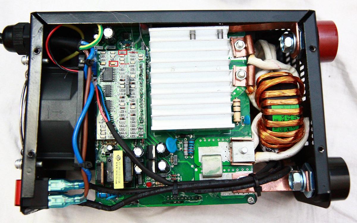

плату сфоткайте почетче,по моему у вас там конденсатор тантал а не диод,но не уверен так как плохо видно
Нечем на данный момент сфоткать( Но там точно диод написано на плате D4 и выше него такой же D1. С обозначением +. Меня больше сопротивление терзает, теперь без схемы сложно номинал.
Вот вроде нашел чуть получше фотку.
Вложение 2872
И сопротивление получается написано вроде 100, 10 Ом за месть предохранителя?) Хотя на разломанном пополам первая цифра точно 1 и последняя....я уже теперь начинаю сомневаться) Но еще интересен такой момент,что могло послужить для их выхода из строя? Не факт же что после замены не сгорят снова(
не похож ли диод на вот етоhttps://www.google.com.ua/url?sa=i&r...03370789662774
прозвоните тестером исправный диод,как он звонится.померяйте не идет ли случайно дорожка вашего резистора к диоду,возможно он и является несправностью(диод).выпаяй е его,и померяйте между его плюсом и минусом сопротивление,насчет фото то можно через увеличительное стекло сфотографировать.
возможно все таки китайцы неправильно указали маркировку,если смотреть по схеме смахивает что это тантал и идет плюсом на первую ножку 3846
Похож,не спорю....маркировка только поперек в 3 ряда 106/16К(не уверен в букве)/102. Не выпаивая падение с от + к мин 1970, обратно 670. что меня и смущает( В том и дело сложно проследить что куда идет,дорожки идут с обеих сторон (модуль не съемный, ноги разъема впаянны в нижний модуль,а не штекером как средняя с 3 платой-снять не выпаяивая нет возможности) и под микросхемами. Почему и хотел найти схему. А про резистор что скажите? Все таки 10 Ом? И если это все таки кондер,можно ли электролитом его пока заменить? За неимение тантала.
Походу точно кондеры,вот нашел картинку. Толко так как написал выше маркировка 106/16К/102. Вот китаезы вкрай запутали с обозначением D :/
Вложение 2873Вложение 2874
Вот как на второй картинке 106 первый ряд (10 мкФ как понял) на 16 В,нижний ряд дата производства и все такое...
а)включить,померять на кондере напряжение.б)померять напряжение на резисторе относительно минуса,резистор скорее всего 1,3-1,5 ом.как вариант возможно кондер замікает на себя первую ножку 3846,а резистор стоит по питанию микросхемы.вот он и сгорел.
кондер на обычный поменять можно 10 мкф 25 в
перед заменой резистора проверте тестером один щуп на резистор(с той стороны где нет напряжения)а другой на минус,тестер в режим прозвонки
На втором мерял, минус на ноге модуля 0V, на плюсе +5 В...есть пару плат материнок и блоков питания,так вариант найти кондеры танталовые на замену?
Например такие:
Вложение 2875
а еще выпаяйте кондер и проверте с плюса на какую ножку микросхемы звонится
и промеряйте напряжения на 3846 с первой по пятую ножку
вторая площадка от резистора вроде не коротит на землю. +от того кондера что пробил идет вроде как на 13 ногу,второго что еще стоит на 2-ую

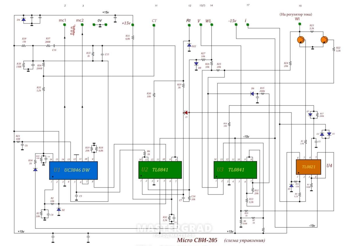

тогда получается кондер по питании микросхемы c17http://weld.in.ua/forum/attachment.p...8&d=1387818489а резистор r23,то есть вторя площадка должна ити на 13 ножку

На 1 площадке +15В(и идет на 15 ногу 3846,как по схеме), вторая идет на + сгоревшего конденсатора и на 13 вроде ногу...звонится на коротко с 13 только. А так напряжения я так понял в норме? И еще резистор поставить 22 Ом как на схеме? Это же и есть вроде маркировка 100?или нет?
да в норме кроме 11 и 14,должно быть 6,2 в,шим 3846 не работает,нет питания на 13 скорее всего,вы заменили конденсатор и резистор или пока нет.
ну как кодируются я в курсе,спросил просто в схеме написан этот резистор 22 Ома,на фото плат 100...уточнил так сказать) Нет еще ничего не впаивал,паяльник в гараже оставил,да из чего взять элементы тоже все там) Завтра припаяю все. А питания и нет,я же правильно понял через этот резистор на 13 ногу подается как раз +15 В питание на ШИМ, он сейчас выпаян... А второй конденсатор оставить или тоже заменить? Просто проверить емкость нечем,тестер простенький... Все никак не соберу себе норм прибор для проверки индуктивности и емкости)
думаю должна запустится,когда все поменяеете
