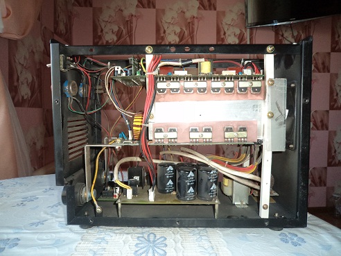

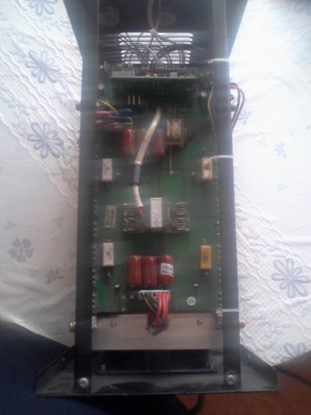

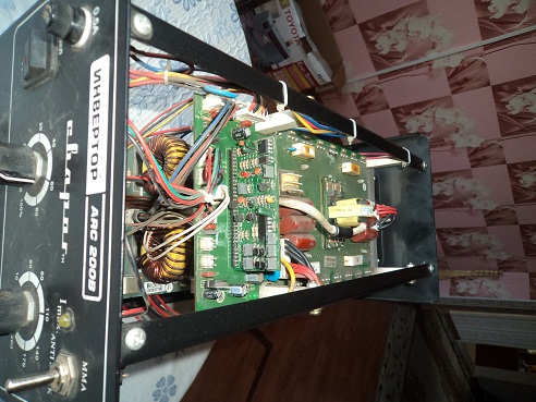

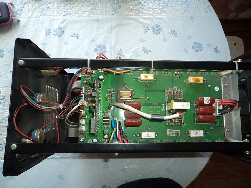

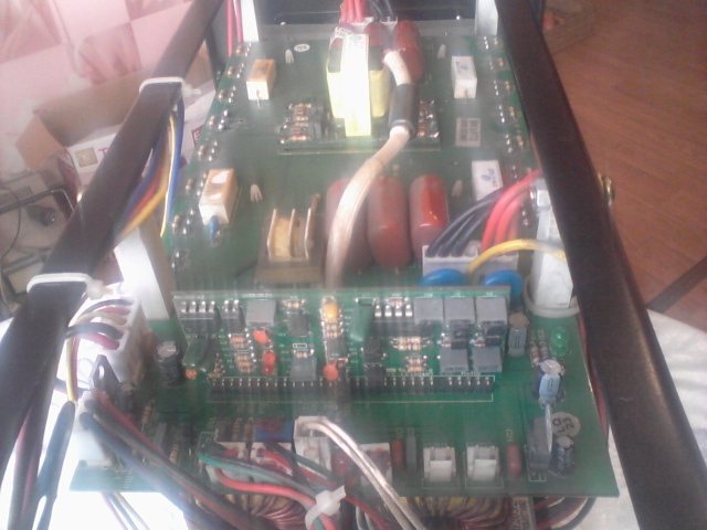

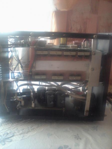

А фото есть аппарата внутренностей?
Да да щас вставляю какой размер фото должно быть ?
у меня фото было до100 кб А на чем он собран микрухи и транзюки???
Вложение 2105Вложение 2106Вложение 2107Вложение 2108
Извините за качество с телефона.
это подойдёт
А что со сваркой какой диагноз?
пропал сварочный ток.Ни какая защита не показывает что есть неисправность.На выходе мультик показывает без нагрузке 52 вольта а с нагрузкой в 100 ват (лампа накаливания) напруга проседает аж до 33 вольт.Что это я пока не выяснил.Проверил транзисторы выпаивая каждый и диодные пары все они целые.Проверил напряжение 24 в. и 12 в .соответственно после енок 12 и 5 вольт есть теперь очередь дошла до схемы куда тыкать ослика.
