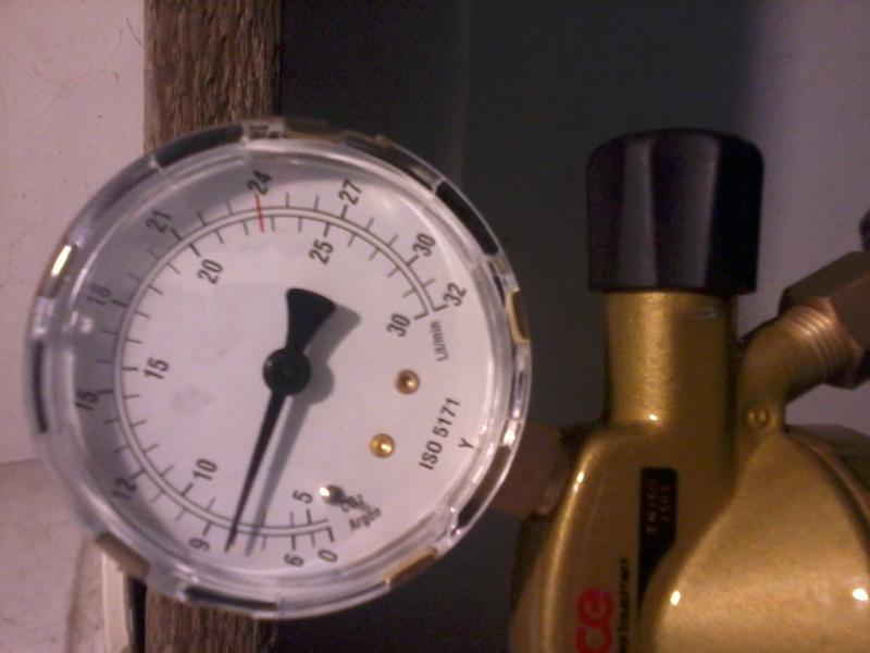

Появилась необходимость сварки алюминия и нержавейки, факт - был приобретён данный аппарат. По убеждениям продавца он прост в управлении имеет сохраненные программы для сварки, вызывая которые можно варить нерж алюминий ну и прочие металлы. На деле сохраненных программ было две, не применимых для моих целей, без описаний в инструкции, которая к тому же на англ языке. Но не в этом проблема. Изучив инструкцию, мне она показалась слишком сокращенной и не раскрывающей всех функций кнопок, как например это показанно на видео о сварном Mitech, в инструкции это было бы на одну страницу. Вся проблема сложилась при сварке алюминия на переменном токе в импульсном режиме - Вольфрамовый электрод быстро горел шов получался, горел меньше шов не получался. На постоянке при сварке нержи пришлось перейти на прямую полярность ( "-" на горелке) в отличии от рисунка в инструкции. В активе: аргоновый баллон (купленный на станции) с аргоном ВС, чешский редуктор GSE фото см. ниже. Два вольфрамовых электрода 2мм красный и синий, прилагались в комплекте, (пробывал обоими с тупой, закругленной заточкой на разных диаметрах керамического сопла 6,7,8). Чешский Рукав 9мм обжат по два хомута на стыках. Настройки пробовал одним словом - "Разные". Подачу аргона увеличивал от 8 л до 18. Прошу помочь с настройками см. рис.:

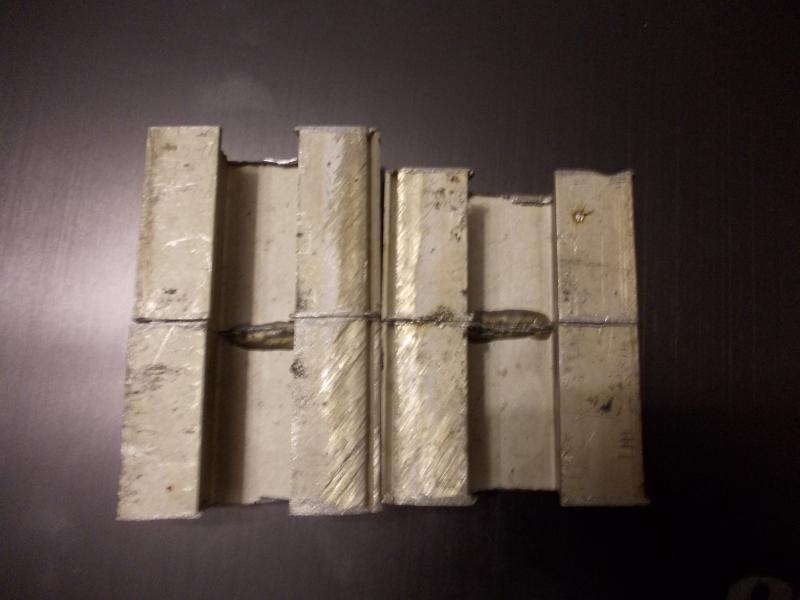

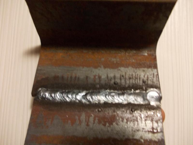

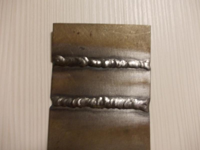

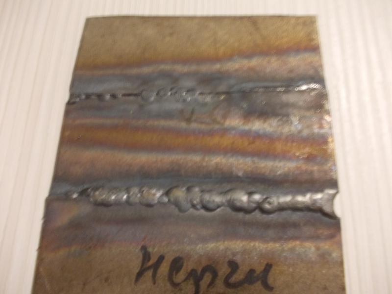

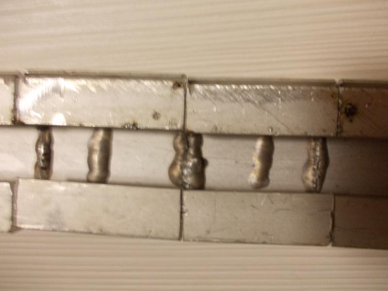

Выкладываю методы тыка и результаты, пройду по трем пунктам: сварка алюминия, нержавейки, мма (19,18,17) см. рис 1. С нетерпением жду коментов, т.к. сомневаюсь в правильности настроек.

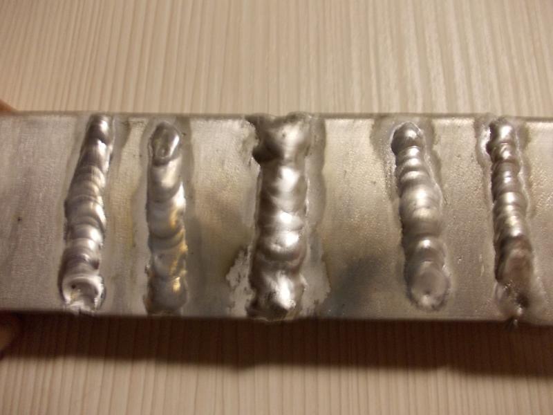

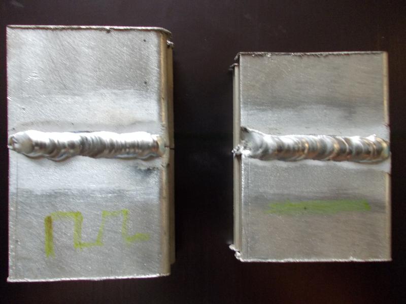

В средний шов случайно бузонул присадочного прутка перепалил и все пошло не так. Вольфрам E3 2,4 мм; присадочный пруток UNION ALMG 2,4 мм, режим АС импульс 2Т. Электрод затачивал с закруглением, добавлял плюса - получал шарик, потом варил по настройкам.

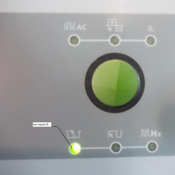

Отключите импульсный режим,он вам пока не нужен. В первом варианте настройки ток импульса и паузы равны,в чём смысл? Сильно загоняете баланс,25-30% хватит в полне.
Слева с импульсом, справа без импульса.
Нержавейку не успел попробывать.

При большем балансе очистка улучшается,но при 50% уже излишня,тем более что увеличивая очистку ухудшаем проплавление и увеличиваем нагрузку на электрод. Я тоже такой аппарат не давно приобрёл, осваиваю алюминий.

Попробовал нержавейку и о чудо электрод сгорел. Каким то образом я перекрутил провода (горелка на плюс). Меняю местами - варю! Возвращаюсь на переменку варить алюминий -перегрев и чрезмерное плавление электрода! Поставил баланс (24) на 65% варю! Это нормально или аппарат гонит. Опять же повторяюсь в инструкции горелка на плюсе.

У меня горелка подключена в правый разъём (-). Так варю алюминий,пробовал на постоянке но не много,буквально пару см. по чернухе,вроде нормально. На переменке при токе 120А пробовал баланс около 50%,на остро заточенном электроде шарик вырастает за пару секунд.
