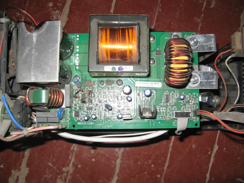

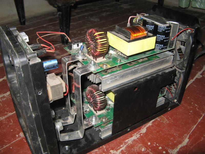

Фото внутренностей выложите.
Фото внутренностей.Вложение 1830Вложение 1831
Судя по фото,тех.обслуживания в виде выдува пыли данный девайс видел нечасто,вполне возможно что и отказ связан именно с этим.
Вышел из строя нижний блок,сгорело несколько транзисторов.Всё это случилось после того как поработал на низком напряжении в сети.
Именно такого аппарата в ремонт не попадало.Цитата:
Но, судя по конструкции - на нижней плате скорее всего диоды.
А силовые транзисторы на верхней.
Этого практически все бюджетные инвертора боятся, однако...Цитата:
Вроде как два идентичных блока соединены в параллель.
Таки похоже. ...
Пригляделся к второму фото.
Вовремя работы на низком напряжении сначала был как бы писк,а потом сильный хлопок и перестал работать вентилятор на нижнем блоке.Потом в течении 10 минут было ещё 2 хлопка.Вскрытие показало: на плате,которая прикручена к радиатору 3 детали выстрели. Аппарат работает,но боюсь пользоваться,как бы не сгорел и верхний блок,нагрузка на него как я понимаю теперь больше.Я сварщик,ремонтом не занимаюсь.Есть знакомый который может отремонтировать,только говорит нужна схема.Если можете,помогите.В заранее благодарен.

ТС, отзовитесь,- удалось такое отремонтировать? Насколько я понял, awelco очень любят лепить всю силу на smd элементах и в качестве печатной платы - керамическая подложка? Что-то оно мне кажется неремонтопригодным аж совсем
Никакая там не керамическая подложка. Алюминиевая пластина на ней диэлектрик и фольга. Ремонтируется - но геморно, если учесть что ПУ и сила соединены двухрядным разъёмом, который впаян в ПУ.
