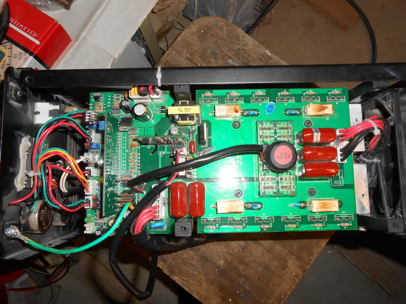

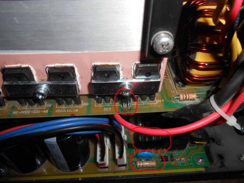

Отдали мне данный аппарат. Я его включил, он включился, но напряжения на выходе не было, светодиод перегрева не горел. Нашёл два сгоревших диода FR104 в выходном блоке (обведены на фото), заменил. Включил, померил напряжение х.х., оно оказалось почти в два раза больше чем по инструкции 120 вольт (по инструкции 58 В). Через секунд 10 работы на холостом ходу, опять сгорают два этих диода (греются сильно). Так же на сетевой плате греются резистор и варистор, идущие на оптопару и цепочка из терморезисторов (обведены на фото), включенных параллельно контактной группе реле. В чём может быть проблема? Многое уже проверил, ничего не нашёл.
