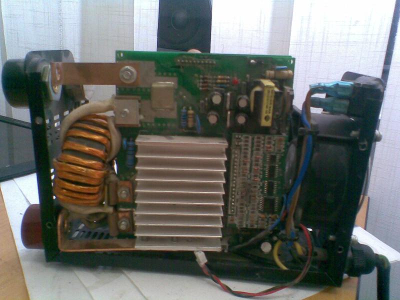

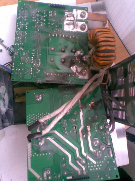

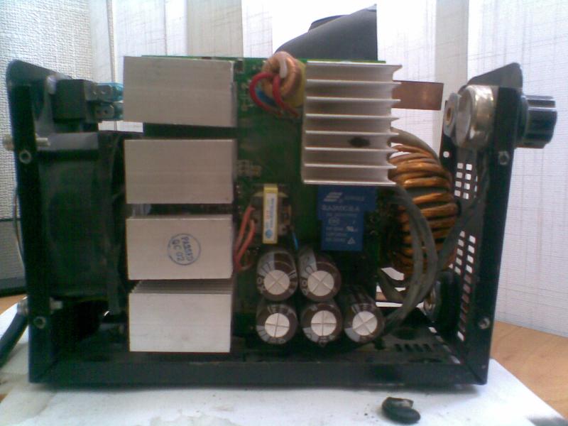

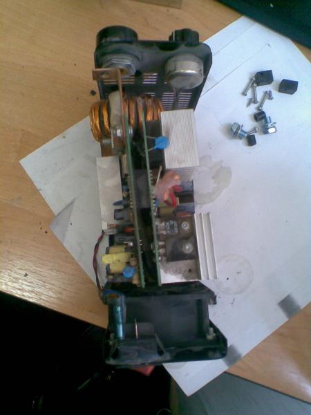

Фото внутренностей выложите.
Выкладываю фото.

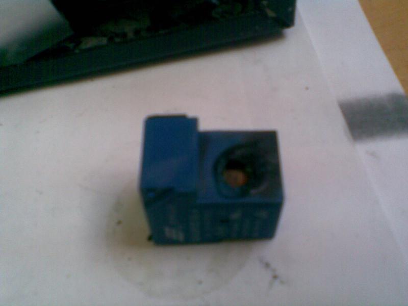

Между платами видимо что-то попало и замкнуло так, что выгорел термистор и прожог реле (на фото видно: он лежит рядом с аппаратом). Конденсатор вырвало вместе с кусками текстолита

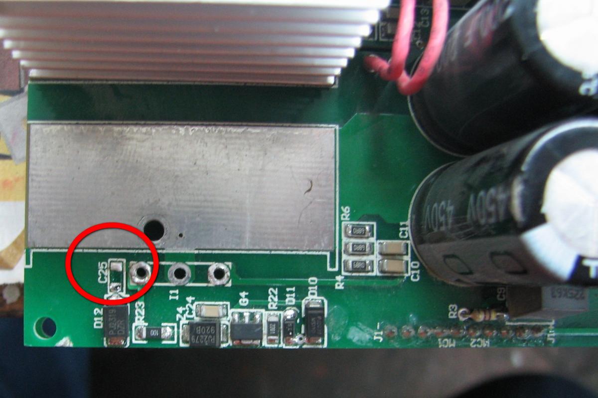

товарищи, подскажите пожалуйста номинал конденсатора С25, аппарат PocWELD MMA-200, когда выпаевал сгоревший транзистор, дорожку подорвало и я разломал конденсатор
по ходу такие же стоят на каждом плече - С23 С21 С19, один выпаял но сомневаюсь тестер показывает 7,6 нанофарад, может это 6,8 nF? до десяти не дотягивает, можно ли вместо него поставить высоковольтный?
