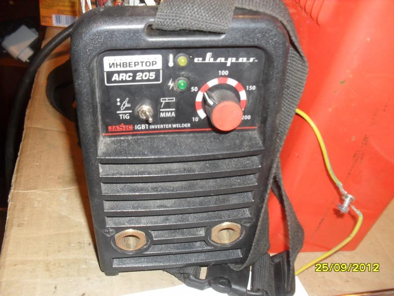

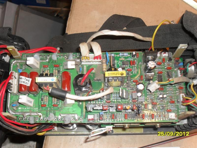

СВАРОГ ARC-205 сгорел ШИМ на UC3845 опознать детали Z3 R58 R59 R60 или схему!
Фото внутренностей нужно бы.Цитата:
В классических СВАРОГАХ ШИМ на 3525...
Вложение 1527Вложение 1528Вложение 1529
Я в первый раз так что , что получилось , а далее буду учиться!
Z3- стаб. 20В
R58 - 51 Ом
R59 - 10kOm
R60 - 2,2 Om
Также я бы проверил / заменил С24

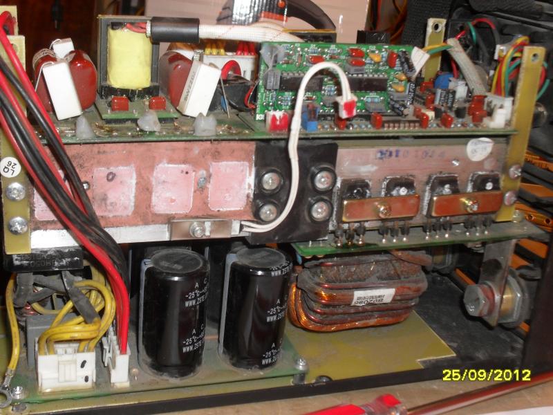

очень похож на днипро мини 250, как две капли воды.
нынче очень много появилось всяких "малышей" ( по размеру / весу) с однотипной топологией начинки.Цитата:
От названий рябит в глазах - а внутри практически одно и то-же....
Хотя частенько качество исполнения желает лучшего... :((((
Хорошо проверю завтро и отпишусь!
Спасибо огромное! Питание пошло , но выхода пока нет, Буду дальше смотреть!
