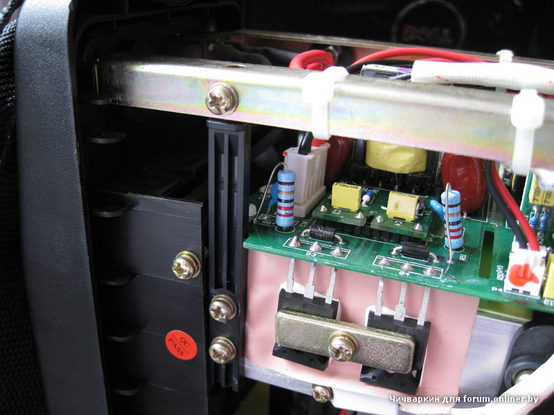

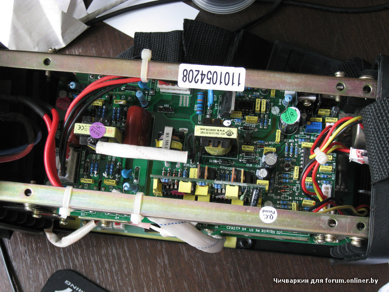

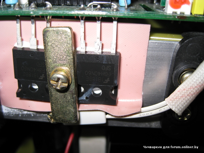

Я покупал этот апарат в Новой Линии гарантий некакой вобще не дали , сказали что гарантий на них нет.Поработал апарат 5 месяцев и сгорел.После вскрытия я обнаружыл что згорел транзистор тот что на фото.У меня есть знакоми електрик и он сказал что за транзистором могло ище чтото згореть но нужна схема.И я не знаю что с ней делать ремонтировать или выбросить.Нашел клоны этих апаратов это SKIPER ММА 200 и Jasic ARC160, они вроде по фото идентичны.Может на них схеми есть на транзисторах FGH40N60SFD.
розничная цена таких транзисторов - примерно 10$ шт,
скорее всего их нужно 2 или больше,
+ стоимость ремонта
самое важное - при отсутствии схемы можно не заметить неисправность, из-за которой сгорели прежние транзисторы
и новые сгорят тоже ...
раз корпус был разобран - гарантия не действительна
и теперь требовать что-то с новой линии ... вряд ли получится
ремонтировать без схемы - лотерея с непредсказуемым результатом
проверять высокочастотные (и при этом высоковольтные !) цепи под напряжением - непросто и опасно
вариант - продать за часть цены любителю электроники
если поремонтирует - ему повезло
если нет ... значит он купил ... опыт

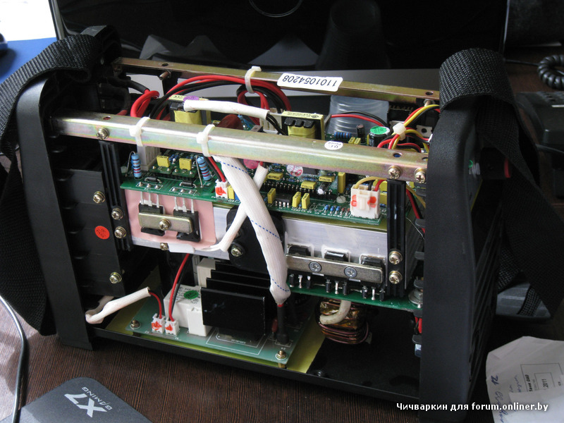

Вот нашел схему. На нее проверте пожайлуста это та схема что мне нужно или нет.http://monitor.net.ru/forum/files/__...arc160_203.pdf

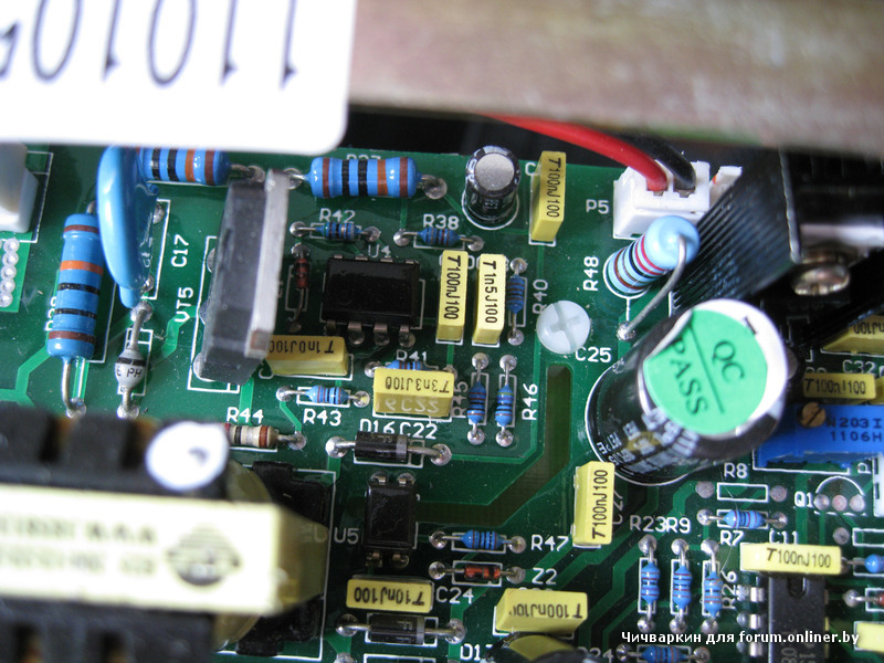

Это не та схема.Ваш аппарат "брат" моего Днипро мини,там контроллер 3846,если не ошибаюсь,а в этой схеме 3525,уже в этом существенная разница,а учитывая 12 транзисторов это один из вариантов "трёхэтажек".
Я так понимаю на этот апарат схем пока что не найти.
тут є подібний зварочник. Теж шукав подібну схему і єдине що дуже схоже це на передостанній сторінці моєї теми є схемка. Нутрощі вашого апарату подібні до Днепр ДИС 250
Клон Сварог 165
