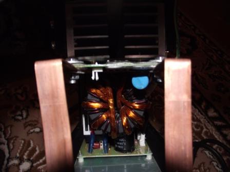

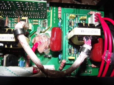

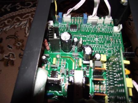

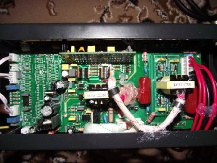

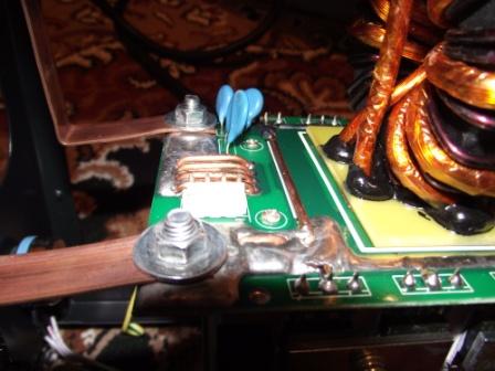

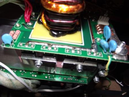

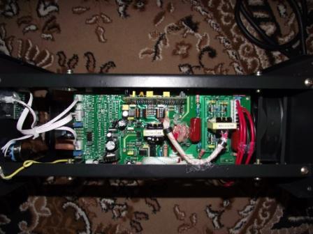

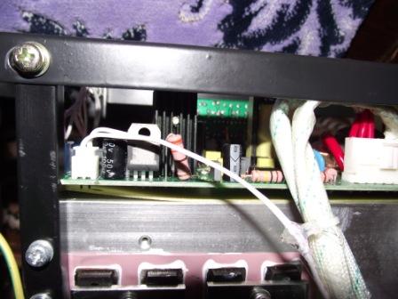

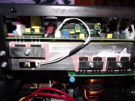

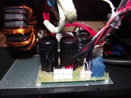

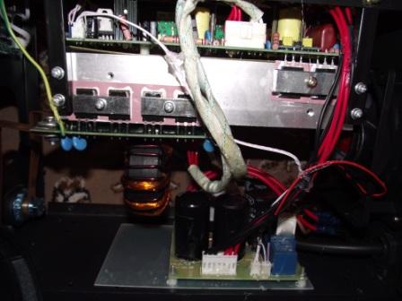

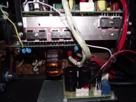

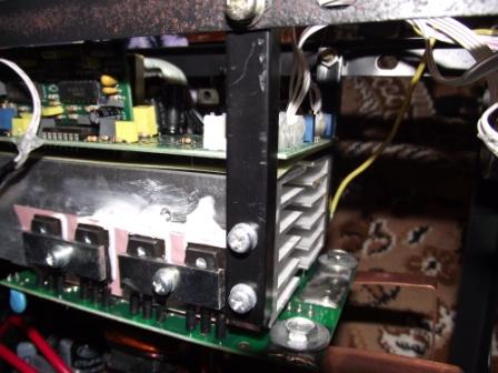

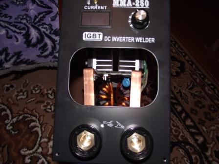

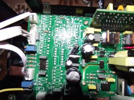

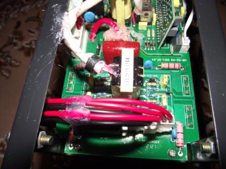

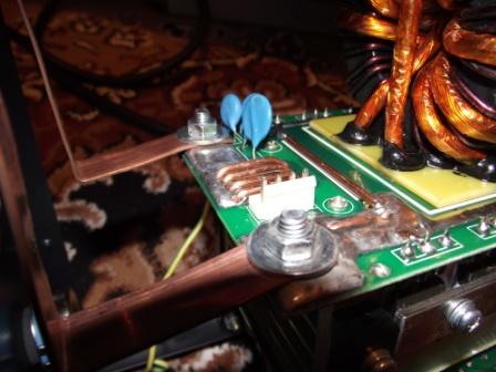

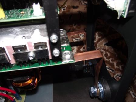

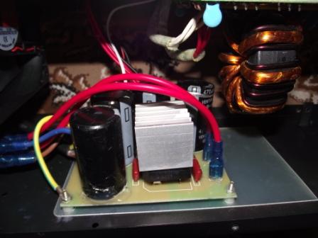

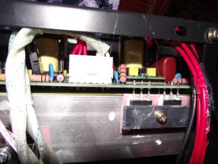

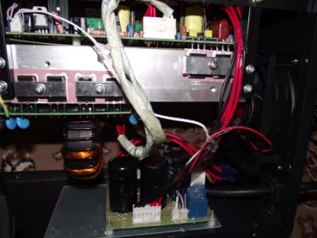

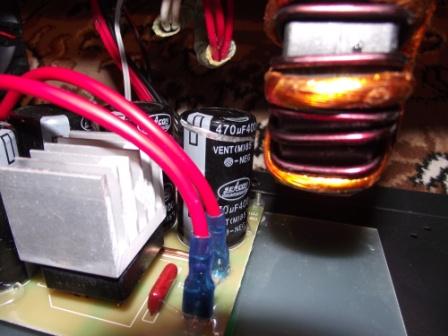

вот стал обладателем сего чуда буржуйской техники за одно при вскрытии сделал фото
http://depositfiles.com/files/wrpgyw7w8
по другому не получается если кто умеет сделайте нормально(фотки)
На Вашу просьбу уменьшенные копии фотоВложение 1129
Пожалуйста!!!

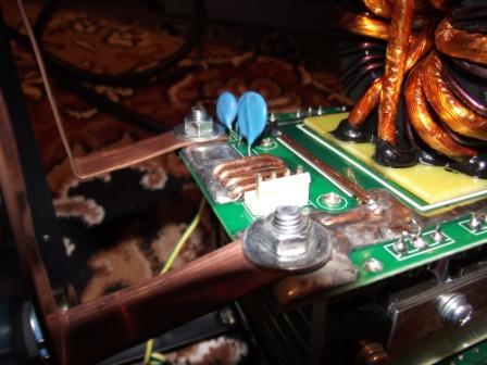

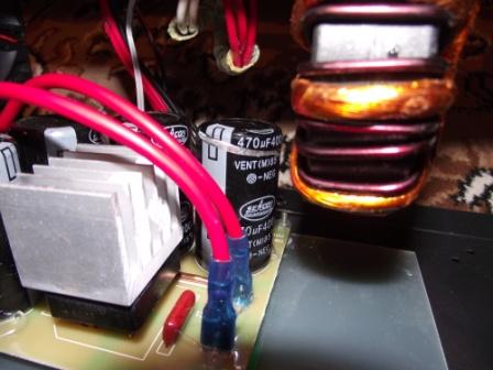

Днипро-М 250 1:1, только конденсаторы другой фирмы и розовая подложка есть под диодами.

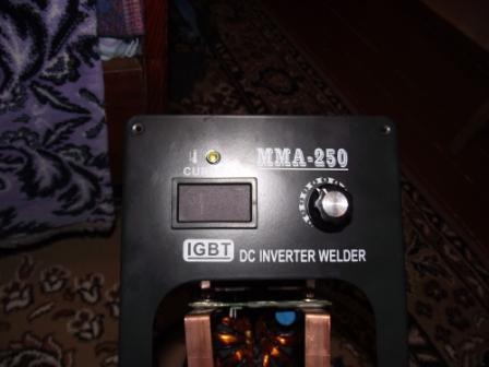

Как варит аппарат?
Сеодня проводил испытания
(раньше пользовался самодельной трансформаторной)
первые впечатления:
с плюсов:
Есть две ручки тоесть ручка и шлейка для переноса перетяга и тд...
Корпус с 1.5 мм железа тоесть хоть сверху вставай не погнётся.
Один вентелятор это просто гуд.
Варит не плохо скачки в сети при сварке 7-10 вольт,без прибора не видно вообще (ну это и есть инвектор)
Регулировка работает плавно,пробывал электрод Ф3 мм варит от 60А и до 160А отлично больше просто переходит в резку (электод сгорает мгновенно ,куча искр и тд...) Ф 4 мм тоже неплохо от 120 до 200А потом тоже начинает переходить в резку Ф 5 мм не пробывал да и в домашних условиях лично для меня это некчему хотя запас в +50А я думаю потянет просто свободно
На табло мин 20А мах 258А
Из минусов пока заметил:
Антизалипания нет,хотя производитель пишет мол стоит
Короткие кабеля (масса 1,2м, держатель 2,0м)
Шумноватый (как для меня) стоит 1 вентилятор(это хорошо) 15х15см но дует прекрасно (поставил на землю иж листья полетели посторонам)
USR ARC-200 похож.

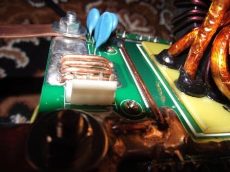

В посте №9 перемычка - это просто перемычка или импровизированый токоизмерительный шунт?
Если просто перемычка (т.е. обратная связь не снимается до/после нее) - просится заменить ее дросселем.
Если шунт - а не лучше ли было мерять ток в первичке транса ?
