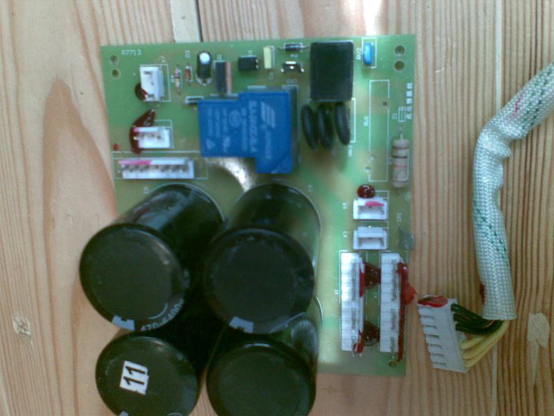

Как сломал? Просто, включил, и в течении первых 2 сек. нажал на кнопку подачи проволки, выбило автомат. Ручки шаловливые, ум пытливый, вооружился индикатором, всё что было в гараже, полез во внутрь. Внешних следов не было, но после установки перемычки на реле, обошёл "плавный старт", следы появились:)

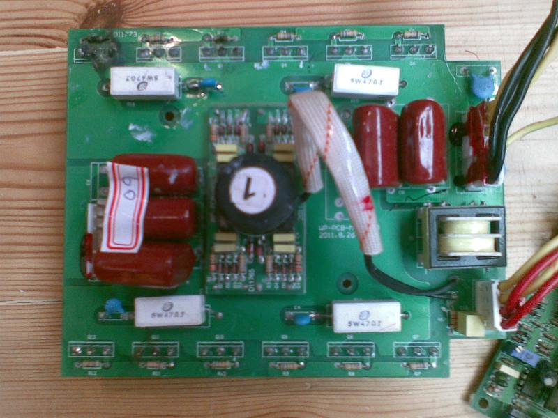

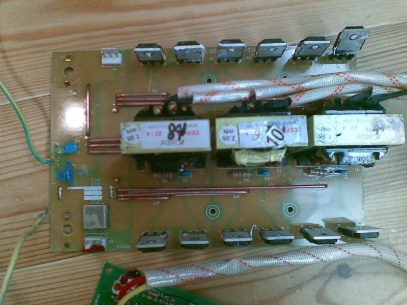

Схема мостовая, пробило 2 из 4 сборок по 3 ключа параллельно, выгорели затворные резисторы.
Ключи FSA18N50 12шт. , под замену, что лучше?

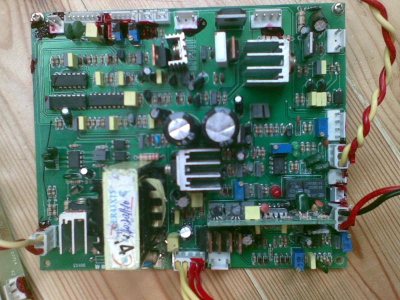

Питание платы управления UC3843
Управление сварочными ключами К3525
TL494, HEF4013, lm324, lm358, ca3114 всё на борту.
Схема похожа на ZX-7.
