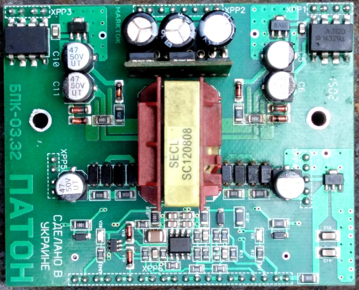

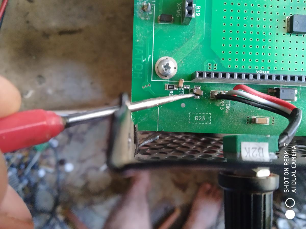

Нет двух резисторов с ТТ на корпус.Может кто знает номиналы.
Вложение 10853
Вложение 10853

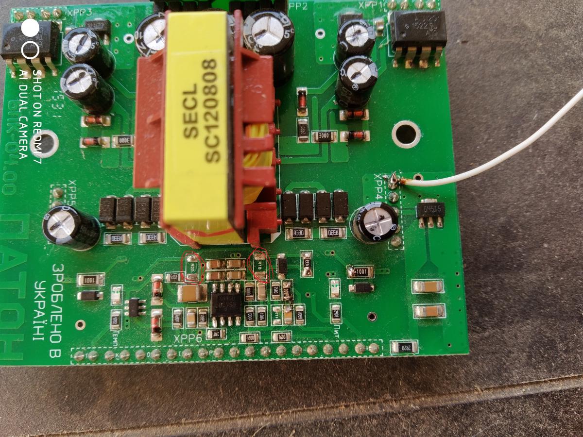

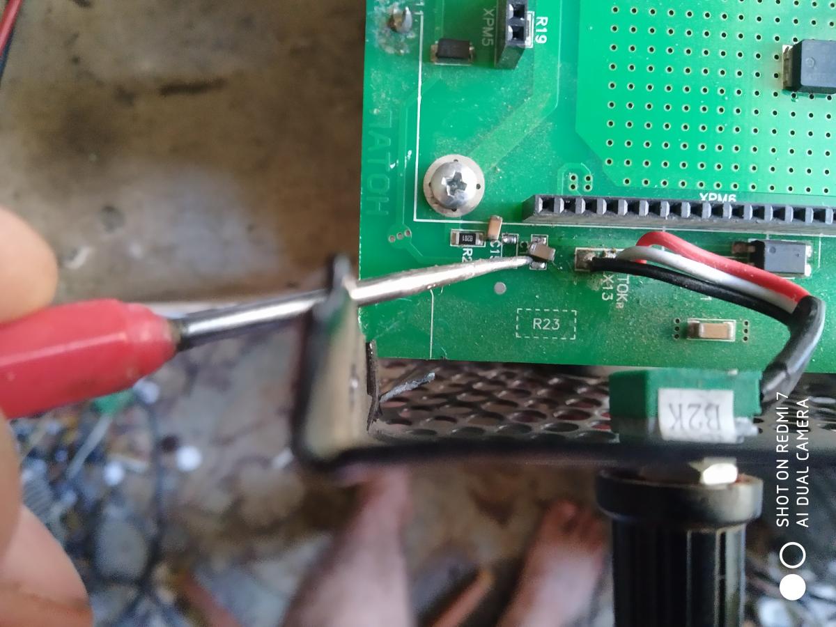

Может это подойдёт. Патон ВДИ-250Е DC ММА ЕСО
Вложение 10854
Вложение 10855
Вложение 10856
Это, похоже, какая-то старая версия аппарата. В моем Мини эта плата выглядела иначе.
А почему их нет ? Имейте в виду, на моей плате тоже были установлены не все компоненты ...
Ну да,не описал.Попала под шнек трактора.После горит защита и соответственно нет выхода.Они отломаны-видно.Попадались с завода отломаны детальки
,но с ТТ чтоб не было омного резистора на корпус не встречал.Вот и думаю что должны быть.
[QUOTE=Николаевич;43495]Может это подойдёт. Патон ВДИ-250Е DC ММА ЕСО
Спасибо.Думаю будет нормально.Сгореть не сгорит,а если ток +-,то подберу.Вряд-ли они могут сильно отличаться,тем более плата один в один.

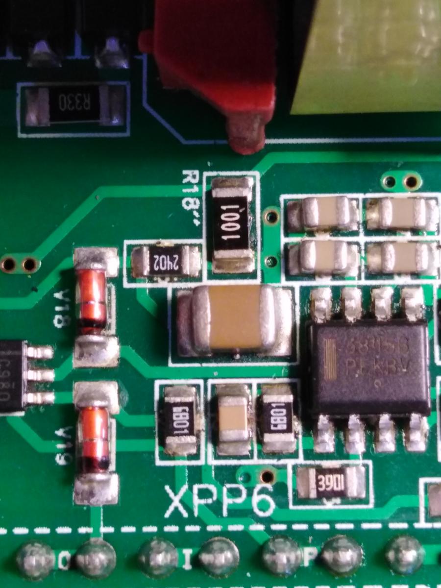

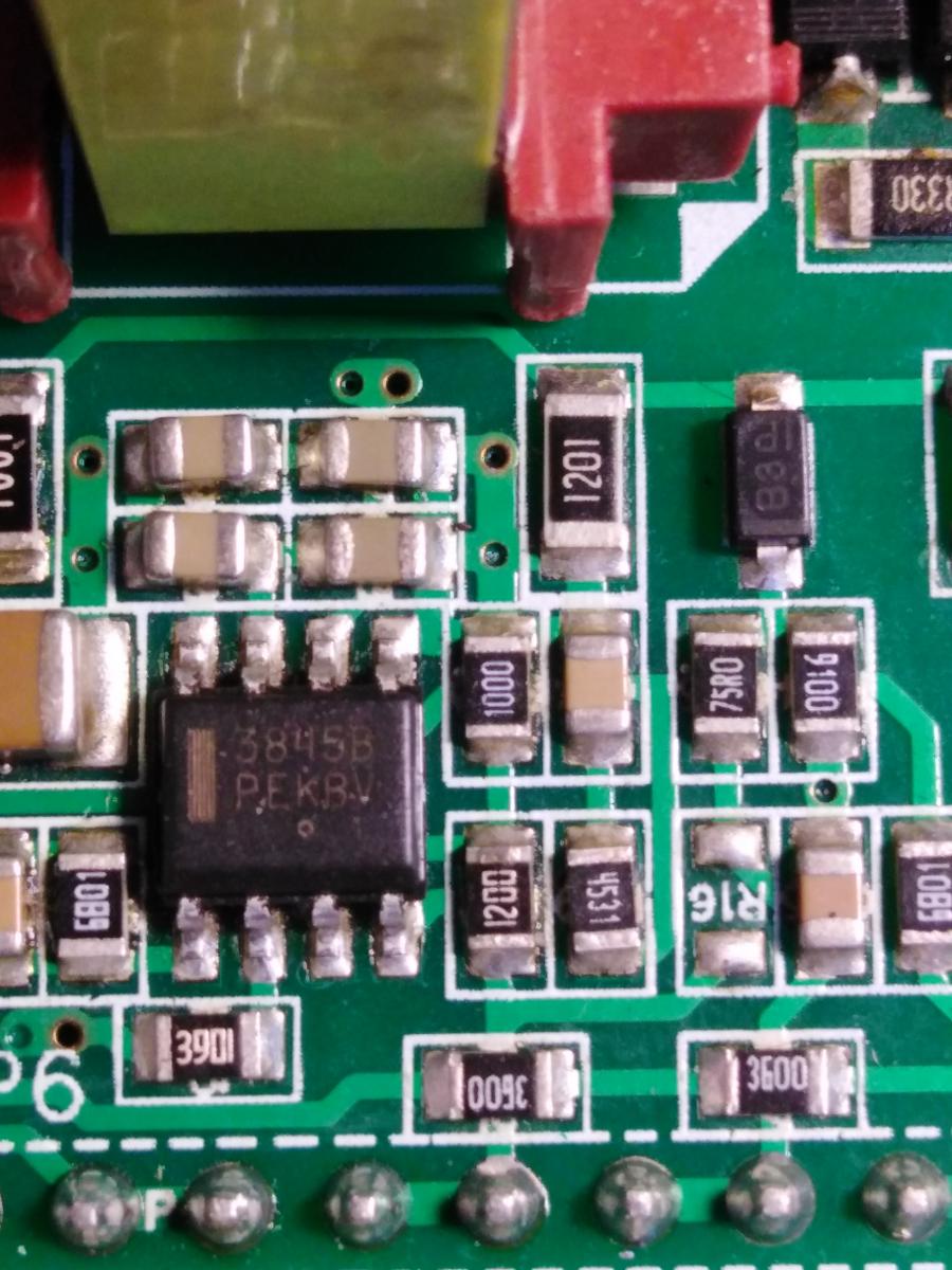

Не знаю какая связь,но пробил кондер на оптопару контроля выхода.Какая емкость-неизвестно(может кто знает).
Поставил 120 мкФ,работает.Насколько критичная емкость-не знаю.Резисторы видимо выломаны на заводе.
Вложение 10859

1)Менять плату из-за СМД кондера!!!
2)Заменить СМД кондер-это большая проблема???

120 мкФ - не многовато ? А как отсутствие контроля выхода проявлялось при сварке? Всё правильно - нужно ремонтировать, а не менять узлы - тем более ещё в сервис отправлять. Я вообще Патоны не советую покупать людям. Если что по серьёзному только в Киев отправлять, а оно вам надо. Да и навороты в Патонах не оправданы ( типа есть ММА и TIG , только режим TIG будет работать полноценно после доработок в сервисе ) то за TIG режим платим дважды.
Нет, вовсе не из-за этого.
Менять из-за того, что она "попала под шнек трактора" и получила (наверняка) множество "несовместимых с жизнью" скрытых повреждений. То, что вы видите - лишь верхушка айсберга. Аппаратура с такими повреждениями ремонту обычно не подлежит, а если ее и удается починить, то нормально работать она уже никогда не будет - поверьте моему многолетнему опыту ...
