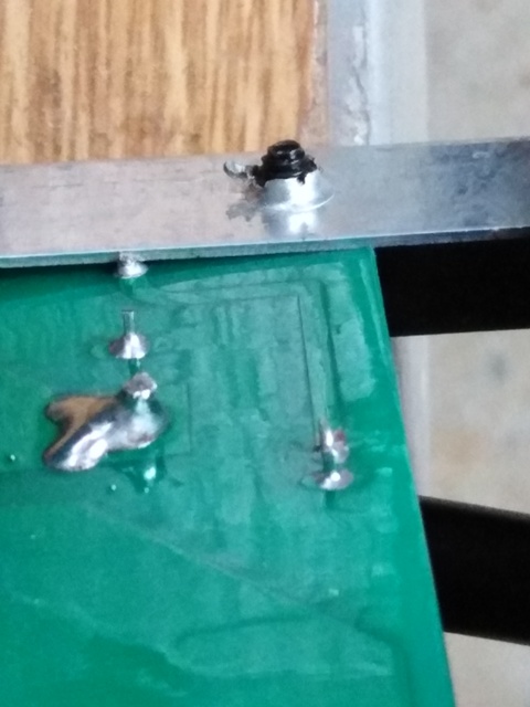

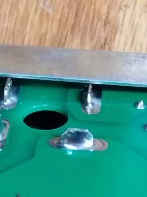

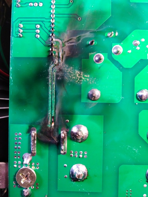

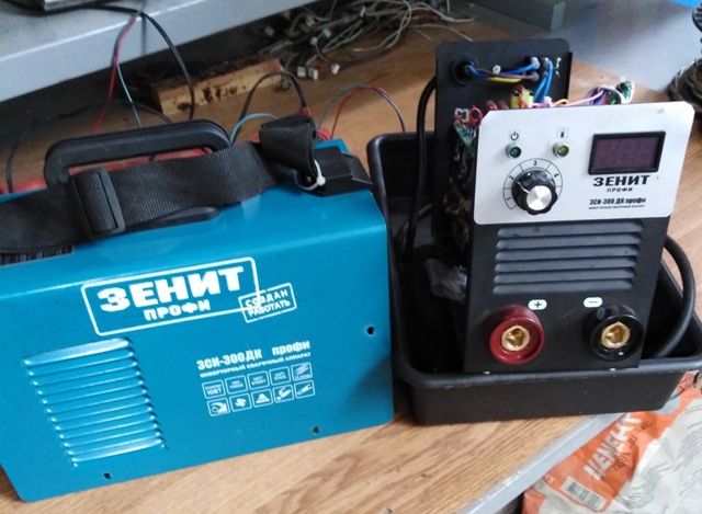

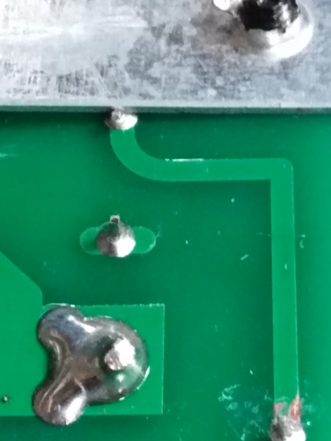

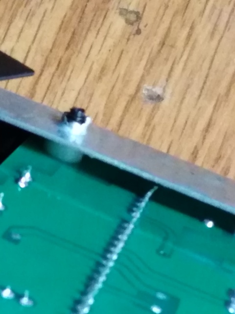

Здравствуйте! Проблема такая, аппарат вырубает входной автомат при сварке обратным током ("-" на землю) если деталь заземлена. При чем даже не во время сварки, а когда массовый провод к детали подключаешь.
Если деталь не заземлена, то нормально все.
