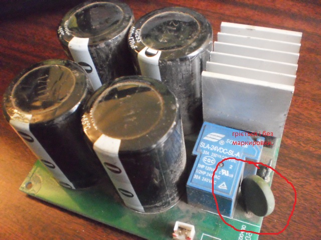

На б/ж "Луч профи 250F" на виході пропала напруга.Вложение 3209Вложение 3210Вложение 3211
Причина в деталі яку позначив? Яка там маркировка? Дякую!

Позистор,якщо гріется то на 99 процентів він робочий,швидше всього у вас коротке після конденсаторів,зніміть розьем широкий зтієї плати де позистор,і проміряйте тестером на режимі діодів.
Його функція,це забезпеченгя плавного заряду конденсаторів(щоб не згорів діодний місток при вмиканні сварки)і в разі короткого замикання в схемі,він забезпечує захист беручи на себе навантаження.
Якщо він наприклад згорів,що малоймовірно,то можна замінити резистором 10-15 вт 120-220 ом або в вашій сваркі ще можливий варіант на конденсатор 2,2 мкф 400в

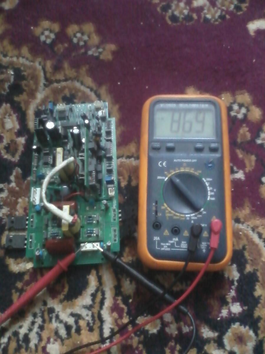

Якщо я Вас правильно зрозумів то це виглядає так:
Ні,на сам штекер.
можна такВложение 3214
Показало "коротке".
тоді розпаяяйте в цьому місці.та перевірте на коротке ці деталі,відпишите скільки показало.
Розпаяти перемичку?
